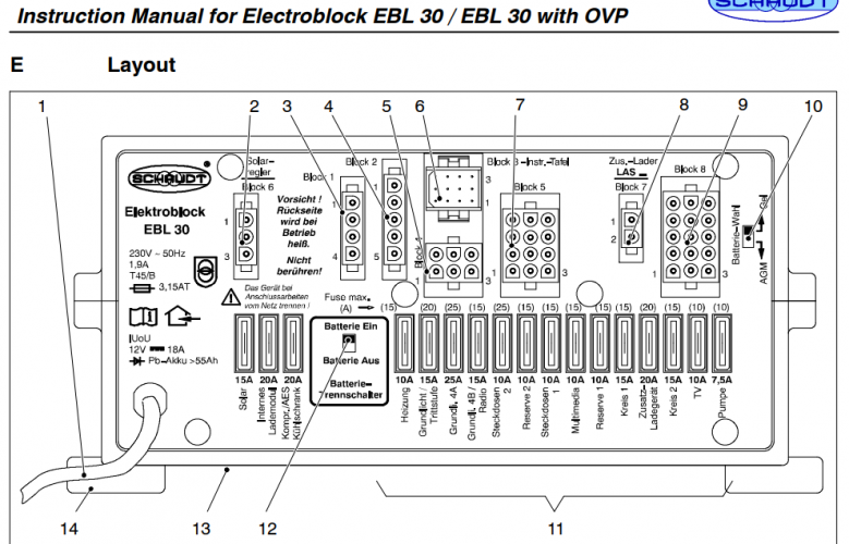

ezio, puoi spiegare meglio il passaggio del fusibile tolto e della presa apposita per il collegamento del caricabatteria della lifepo4?

ezio, puoi spiegare meglio il passaggio del fusibile tolto e della presa apposita per il collegamento del caricabatteria della lifepo4? grazie ps, che caricabatteria dedicato hai messo?
La centralina che ho nel camper, Schaudt EBL30, prevede una presa per un CB esterno.EBL%2030(1).png
Come puoi vedere dalla foto è molto semplice togliere il fusibile da 20 A (Internes lademodul) e collegare all'apposito connettore (8) il CB per la LiFePo4.
Come caricabatteria ho messo un Victron che carica massimo 15 A e puoi controllare tramite Bluetooth.
Con il nuovo CB non escludo la carica della batteria motore con il CB originale.
