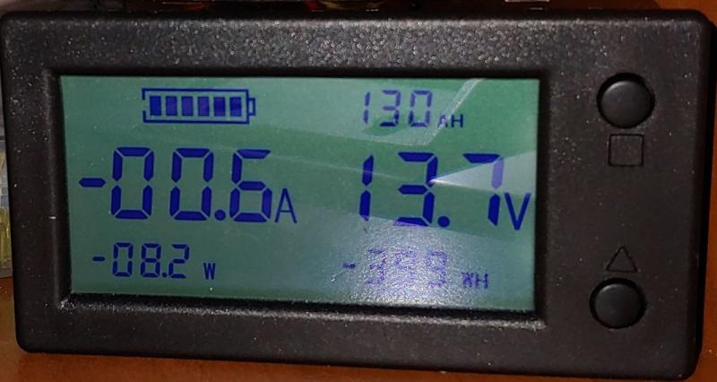

Inserito il 22/09/2020 alle: 06:21:41
Credo intendesse questo
voltmetro tensione misuratore di corrente 80 V 999 Ah 350 a caravan RV camper UPS litio ferro piombo-acido

Io ho montato queston ad effetto hall. Confrontato con pinza amperometrica risulta preciso per quello che serve a me. Nell'ordine del 0.2A max di differenza.
Dopo 24h di 220 sono fermo a 140Ah, con 2 agm da 100. Ho impostato la capienza Max a 150...sono stato ottimista crying 58kg...

Credo intendesse questo voltmetro tensione misuratore di corrente 80 V 999 Ah 350 a caravan RV camper UPS litio ferro piombo-acido cm_sw_r_other_apa_i_RSxAFb4NPY57V Io ho montato queston ad effetto hall. Confrontato
con pinza amperometrica risulta preciso per quello che serve a me. Nell'ordine del 0.2A max di differenza.  Dopo 24h di 220 sono fermo a 140Ah, con 2 agm da 100. Ho impostato la capienza Max a 150...sono stato ottimista  58kg... Monitor per batteria con voltmetro, amperometro e misuratore di tensione, con trasformatore con sensore a effetto Hall, da 300 V, 100 A, 200 A o 400 A CC cm_sw_r_other_apa_i_aJxAFb1C0M2G0 comodo e facile da mettere senza modifiche.
Ciao Lollipibus.
Potresti cortesemente specificare cosa significano i vari dati (da sinistra verso destra e dall'alto in basso).
Dalla descrizione dello strumento non si capisce molto bene.
1) simbolo della batteria (ok)
2) 130 AH
3) -00.6A (suppongo corrente istantanea prelevata)
4) 13.7 V (voltaggio, ovviamente)
5) - 08,2W (suppongo energia istantanea prelevata in watt)
6) - 399WH(?), non si legge bene.
Graziesmiley
