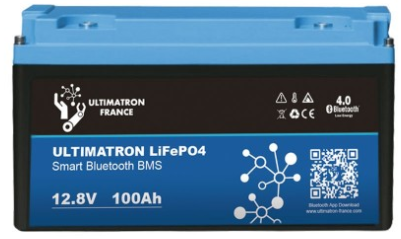

Ciao a tutti, sono quasi convinto di montare le BS al LiFePO4 e volevo chiedere se qualcuno ha info su questo modello :
Batteria al Litio 12V 100Ah con BMS Smart Bluetooth | Ultimatron France
al costo di 499€ e avrei intenzione di montarne due in parallelo e risolvere definitivamente l'approvvigionamento di energia elettrica, considerando che al massimo faccio 2 giorni consecutivi in libera, ho la stufa a gas il frigor trivalente ed un pannello fotovoltaico da 120W

Non la conosco ,comunque è made in Cina,alla fine sono quasi tutte composte da 4 prismatiche Lifepo4 da 3,2v con vari tipi di BMS " non è lecito sapere le caratteristiche". Sono tutte plug and play xchè la BMS protegge dalla carica e scarica eccessiva ma spesso non vengono utilizzate/sfruttate nel modo migliore. Mio parere!Io ho preferito assemblarmela.x Ezio:iorisparmioenergia.com.Un saluto

Premetto che ormai ho una mia intima certezza: le batterie al Litio arrivano tutte dallo stesso posto! Con il BMS integrato e il Bluetooth ne conosco solo una nel mercato Italiano: la LIONTRON. Poiché l'applicazione aveva qualcosa di familiare così come le fattezze delle batteria, ho provato a far funzionare l'applicazione francese con una Liontron. Ovviamente la riconosceva e funzionava perfettamente.  Ergo: Liontron e Ultimatron mi sa proprio che sono la stessa cosa.  Cambia solo il prezzo: La francese costa la metà della tedesca commercializzata in Italia.  A questo punto sono curioso anche io di conoscere il link dove l'hai trovata.
Ciao Fabrizio, lo trovi appena sopra, disponibilità dal 20/12, un bel regalo di Natale

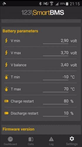

Buongiorno e un saluto a tutti.Dopo aver letto tanti pareri ho ancora un dubbio che spero trovi risposta.Con regolatore di carica fotovoltaico la tensione max da regolare è quella della nostra lifepo4 ,o meglio qulla della
BMS,ma la tensione sotto la quale riparte la carica?.Leggo che le Lifepo4 non gradiscono una tensione di mantenimento ,ossia siano da privilegiare i cicli di ricarica, questo fatto mi lascia perplesso?!?!se ho energia dai pannelli solari e nel frattempo ho bisogno di energia mi sembra uno spreco interromperla.Ho un regolatore settato x Lifepo4 il quale carica a una tensione inferiore A13,6v ,poi si stabilizza a 14,3v in assorbimento fino a quando non rileva un assorbimento inferiore ai 2A,poi  va a 14,4v e interrompe la carica, questo comporta che se il carico è sotto i 2A (rimessaggio) la fare assorbimento è velocissima,mentre in utilizzo avendo facilmente un assorbimento superiore rimane in Assorbimento.La caduta di tensione è di 1V,posso regolare la tensione max a 14,6V (BMS),posso regolare gli A di soglia Assorbimento e la tensione minima di ricarica,cosa mi consigliate?Ora ho lasciato V14,4 max( in batteria sono V14.3 e la BMS equalizza dai V14),ho abbassato la soglia minima a V 13,4 ma a mio parere andrebbe più bassa e ho alzato a 3A la soglia Assorbimento .Grazie
Buongiorno Gio196666, non so se ho ben compreso la tua domanda. Ti espongo il mio caso, nel caso possa esserti di aiuto.
Come ho scritto più indietro nel post, ho una litio Winston da 200Ah. Il Bms è settato così, come da immagine
Non c'è una tensione da mettere di mantenimento, la carica riparte in base alla % di charge restart. Sul manuale è consigliato di mettere 95%, io preferisco tenere la batteria un po' più scarica quando è in rimessaggio.
Il BMS mi controlla sia l'MPPT che il caricabatteria 220V, e decide lui quando permetter loro la carica e quando interromperla perché la batteria è carica.
Quando il camper è in rimessaggio ho utenze collegate che voglio siano attive (antifurto, gps tracker, wifi ecc), ma questo causava un lento ma "inesorabile" consumo di corrente (circa 0,6A, che in un giorno sono diversi ampere!) e continui cicli di scarica e carica della batteria.
