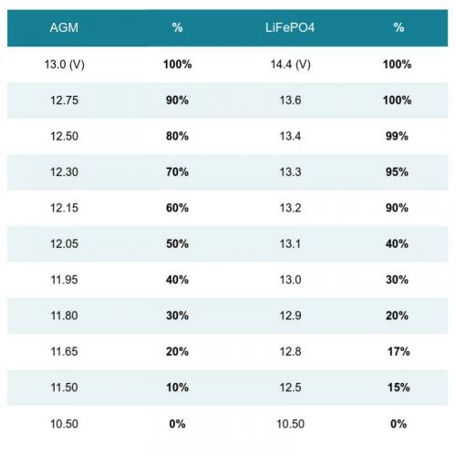

da immagine Non c'è una tensione da mettere di mantenimento, la carica riparte in base alla % di charge restart. Sul manuale è consigliato di mettere 95%, io preferisco tenere la batteria un po' più scarica quando è in rimessaggio.  Il BMS mi controlla sia l'MPPT che il caricabatteria 220V, e decide lui quando permetter loro la carica e quando interromperla perché la batteria è carica. Quando il camper è in rimessaggio ho utenze collegate che voglio siano attive (antifurto, gps tracker, wifi ecc), ma questo causava un lento ma inesorabile consumo di corrente (circa 0,6A, che in un giorno sono diversi ampere!) e continui cicli di scarica e carica della batteria. Avendo il camper sempre collegato alla 220 in rimessaggio, ho messo a fianco della batteria un alimentatore 220V/12V 10A che quando è alimentato eccita un relé e porta lui l'alimentazione a tutti i dispositivi di sicurezza. La batteria, grazie allo stacca batteria è completamente sgravata da qualunque carico.   In caso di mancanza di corrente dalla colonnina, o se sono in giro, il relé si spenge e torna nella posizione di riposo e i dispositivi di sicurezza sono alimentati dalla batteria. Per ridurre i consumi in viaggio, qualora sia necessario, posso disattivare l'alimentazione di alcuni dispositivi superflui tramite interruttori wifi che posso comandare anche da remoto (es la videosorveglianza interna del camper... ebbene sì, l'ho messa e mi ha salvato una volta che mi è entrata acqua dall'oblò). Ciao
Ti ringrazio,hai capito perfettamente,devo verificare il voltaggio dichiarato all'80% delle mie Lifepo4 e impostarlo. Quando non utilizzo il camper l'unica fonte è il pannello,il regolatore interrompe la carica in base all'assorbimento minimo in A e sto valutando a quanto impostarlo.

La tabella di carica postata prima, scusate, ma è errata. Lo stato di carica si può fare coi voltaggi sono a batteria ferma per almeno 2 ore e senza alcun carico. Quindi controllare la tensione durante il carico non consente di capire lo SOC (stato di carica). La cosa migliore sarebbe montare un coulomb metro, che misura gli ampere entrati e usciti dalla batteria, quello non mente.
