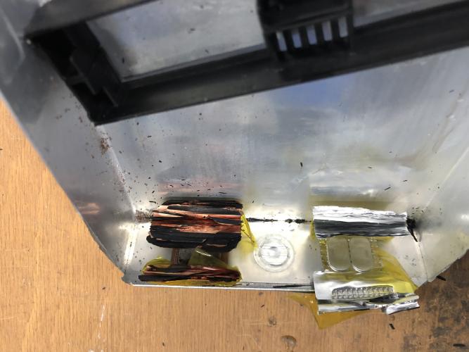

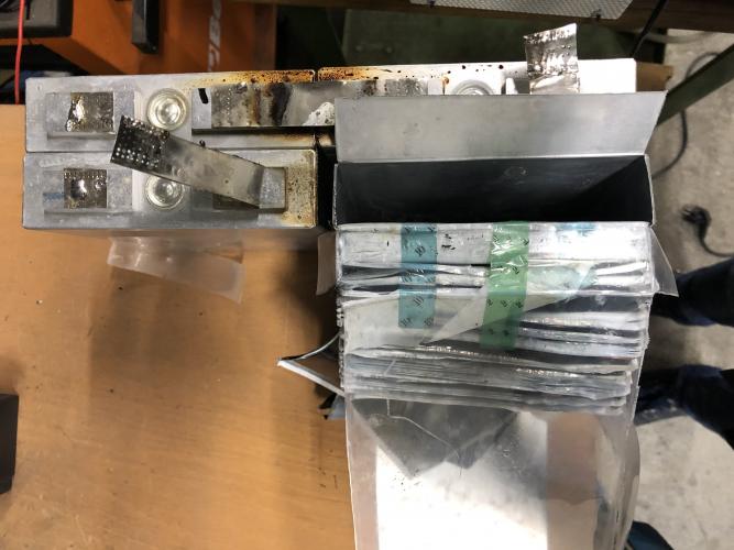

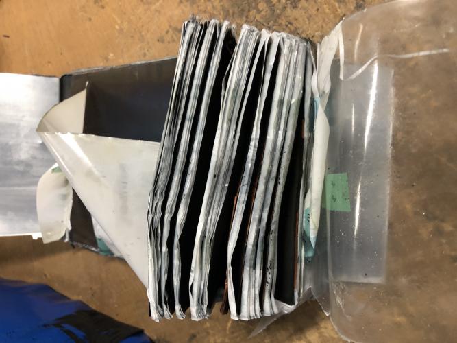

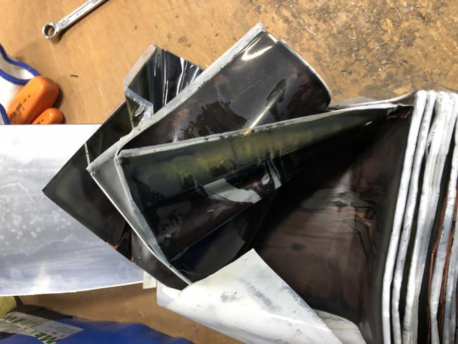

Foto della cella prismatica aperta; sono centinaia di fogli di polietilene o simile con strato nero su un lato immersi in un liquido, inscatolati in una vasca di lamiera di alluminio saldata ermeticamente.

Curiosa la cosa....io avevo letto e visto immagini che doveva essere una spirale??.Se posso...ma come sono connessi i fogli tra loro e ai poli + e - ?grazie.

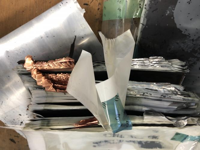

Soddisfo la tua curiosità: è un foglio tipo polietilene pieghettato come un soffietto di fisarmonica, con interposto alternativamente un foglio di rame ed uno di litio, entrambi spalmati di ?FP?; il rame va ad un polo e il litio all'altroIMG_3547(4).JPGIMG_3548.JPG

Grazie, quindi sono un insieme di elementi collegati in parallelo tra loro, è come assemblate delle batterie a sacchetto in parallelo. Abbiamo appurato che le prismatiche non sono fatte tutte allo stesso modo.Altre  prismatiche sono costruite da un "foglio" unico arrotolato con il polo positivo al centro e il negativo all'altra estremità.

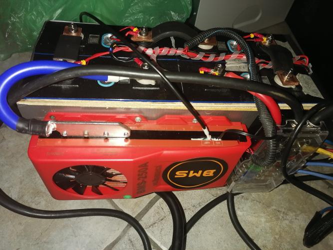

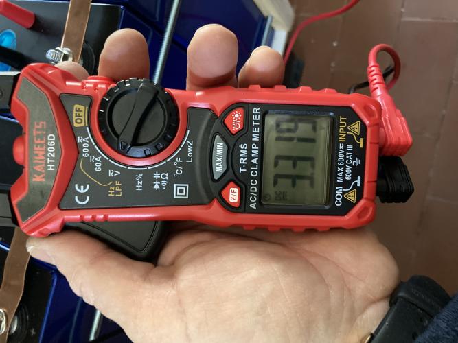

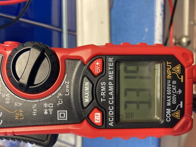

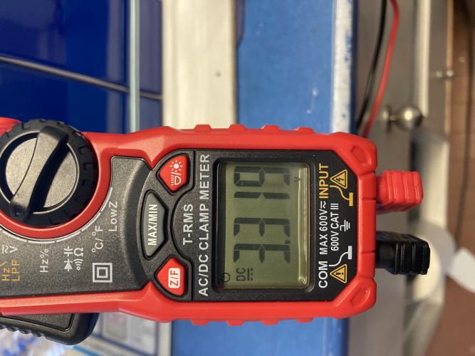

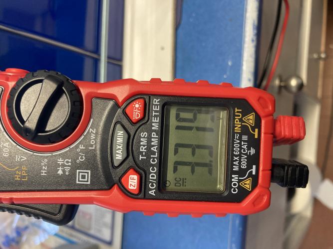

Lunedì scorso dopo una lunga attesa di 70 giorni sono arrivate le nuove batterie lifepo4 acquistate su Aliexpress. Ho scelto 4 EVE da 304 A ed il BMS JBD 150 A, martedi sera ho iniziato il bilanciamento con un alimentatore che forse era troppo piccolo: domenica mattina erano ancora a 3,323 V, anche se tutte perfettamente bilanciate alla medesima tensione.
Quando ho staccato l’alimentatore erano tutte 4 uguali a 3,319 V.
Ho deciso dopo 5 giorni di bilanciamento di assemblarle ed oggi le ho installate, per la ricarica ho scelto il DC-DC charger Victron Smart da 30A già montato da alcune settimane, l’impianto elettrico l’ho aggiornato con cavi da 25 mmq. Ero curioso di capire come si fossero comportate con l’assorbimento importante del phon ed inverter: bene, dopo un tempo di utilizzo di 13 minuti con una potenza richiesta intorno a 1000W continui le batterie non hanno fatto una piega !! Il bms ha riportato un calo degli Ampere disponibili di circa 17A ed la tensione è rimasta presssochè costante.
Le  temperature dei cavi dell’inverter e del fusibile erano impercettibili nelle variazioni, prima con i cavi di serie dell’inverter (1000 W onda pura) nonostante sia di un’azienda veneta che produce prodotti di qualità, misurandole con la termocamera dopo soli 5/6 minuti raggiungevano gli 80 gradi, per non parlare poi delle batterie al piombo che dopo questo breve utilizzo calavano drasticamente di tensione.
L’inizio è promettente, vediamo con l’uscita di Pasqua cosa accadrà !!

Non so se sbaglio, io sapevo che il TOP-BALANCE bisogna farlo alla unica prima ricarica a 3.60-3.65 volt fintanto, a tensione costante, non vengono più caricati ampere.
Se si vuole, anche eseguendo degli step 3.50-3.55-3.60-3.65 con pause fra un target e l'altro, per consentire alle celle di stabilizzarsi e bilanciarsi.
Se si utilizza un caricabatterie da banco 3.65/10Ah con tensione/corrente impostabile per per caricare celle da 300Ah ci vogliono non meno di due settimane (!)  a 10Ah considerandi che vengono spedite al 40-50% della carica.
Caricarle solo a 3.319v è una carica molto approssimativa che porterà probabili e inevitabili a sbilanciamenti e conseguente blocco della BMS durante la loro ricarica ( via DC/DC , FOTOVOLTAICO, 230V), sbilanciamenti che potrebbero manifestarsi specialmente verso il max, quando raggiungono la tensione piu elevata per singola cella.

Ecco le celle dopo il bilanciamento. Non sono riuscito a girare le foto.
