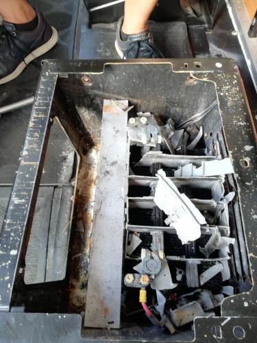

sono cinque anni che ho montato due batterie servizi e una motore da 85 euro ursus acquistate al supermercato e mai avuto problemi
Sei stato fortunato..., questo è capitato ad un mio conoscente l'altra settimana

Sei stato fortunato..., questo è capitato ad un mio conoscente l'altra settimana Saluti
Vedo esplosa una batteria ad acido liquido da avviamento, inadatta ad una ricarica "grezza" non presidiata a causa del modo tipico di finire la loro esistenza; un elemento in corto.
Queste batterie sono progettate per avviamento, se vanno in corto semplicemente l'auto non parte.
E invece no, vengono usate in modo inappropriato da quelli che spendono meno degli altri, vantandosi di avere una batteria comprata dal brico a 59,99 euro che va benissimo, alla faccia dei polli che comprano batterie serie.
Il caricabatterie era elettronico, corrente non superiore ad 1/10 della capacità espressa in amperora, ovviamente con controllo di sicurezza della tensione e corrente della batteria collegata, vero?
Il fusibile sul positivo dov'è?
35 kg di AGM caricate a 10 ampere non bollono e non esplodono neanche in caso di un praticamente impossibile corto, visto che sono state progettate espressamente proprio per evitare questa possibilità.
Anche per queste cose che vedo nutro forti dubbi sulla sicurezza dei fai-da-te improvvisati in presenza di Litio, booster potenti, caricabatterie da muletti elettrici, decine di ampere dal fotovoltaico, ecc...
In un impianto ben progettato e molto sicuro, come deve essere quello dove trasportiamo i nostri cari, deve sempre esserci un sistema di sicurezza innato che, anche in caso di guasto grave della componentistica, non crei situazioni di pericolo.
Solo le correnti limitate (ricarica e utilizzo) soddisfano questo mio timore.

Vedo esplosa una batteria ad acido liquido da avviamento, inadatta ad una ricarica grezza non presidiata a causa del modo tipico di finire la loro esistenza; un elemento in corto. Queste batterie sono progettate per avviamento,
se vanno in corto semplicemente l'auto non parte. E invece no, vengono usate in modo inappropriato da quelli che spendono meno degli altri, vantandosi di avere una batteria comprata dal brico a 59,99 euro che va benissimo, alla faccia dei polli che comprano batterie serie. Il caricabatterie era elettronico, corrente non superiore ad 1/10 della capacità espressa in amperora, ovviamente con controllo di sicurezza della tensione e corrente della batteria collegata, vero? Il fusibile sul positivo dov'è? 35 kg di AGM caricate a 10 ampere non bollono e non esplodono neanche in caso di un praticamente impossibile corto, visto che sono state progettate espressamente proprio per evitare questa possibilità. Anche per queste cose che vedo nutro forti dubbi sulla sicurezza dei fai-da-te improvvisati in presenza di Litio, booster potenti, caricabatterie da muletti elettrici, decine di ampere dal fotovoltaico, ecc... In un impianto ben progettato e molto sicuro, come deve essere quello dove trasportiamo i nostri cari, deve sempre esserci un sistema di sicurezza innato che, anche in caso di guasto grave della componentistica, non crei situazioni di pericolo. Solo le correnti limitate (ricarica e utilizzo) soddisfano questo mio timore. Marco
"35 kg di AGM caricate a 10 ampere non bollono"
Da quello che so le batterie "bollono" per una tensione di carica elevata oltre ad un'elevata corrente di carica; basta applicare 14,2-14,5V e nelle acido libero si vede l'elettrolita bollire anche se caricate con 0,5-1A. Per le AGM è ancora più difficile che "bollono" per via dell'elettrolita assorbito dalla fibra di vetro.
In certi casi serve proprio far bollire l'elettrolita, per periodi limitati, per mescolarlo così da rendere uniforme la sua densità sennò si incontra il problema della stratificazione dell'elettrolita e quindi perdita di performance della batteria.
