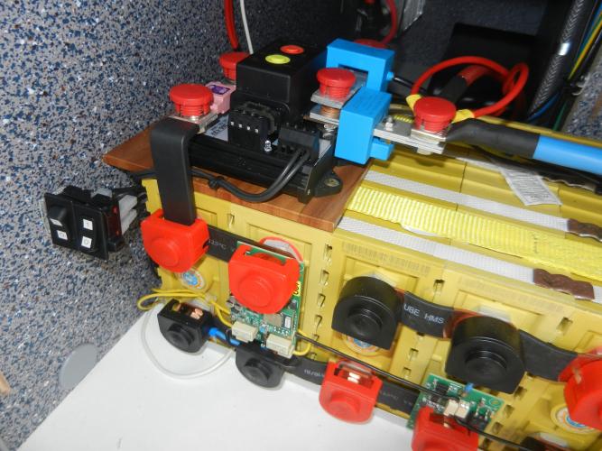

Inserito il 21/08/2020 alle: 07:54:54
Abbiamo fatto solo una uscita lo scorso weekend con le nuove litio, ci hanno montato 2 NDS da 100A cadauna caricabatterie aggiuntivo, inverter da 2000w per phon della signora ricarica e-bike e altre cose... ciò che mi ha stupito di più è che in viaggio si ricaricano davvero molto velocemente. In fase di preventivo il rivenditore stesso mi aveva consigliato di non montare un fotovoltaico poichè la nostra idea è quella di non essere stanziali più di due o tre giorni nello stesso posto, ed in effetti da quel poco che ho visto, per ora il fotovoltaico non ci serve, ma faremo sempre in tempo ad aggiungerlo eventualmente.questo ritengo sia un altro plus delle litio, costano di più ma probabilmente un fotovoltaico è superfluo.
Tornando al fondamentale discorso sicurezza, ho speso un botto, ma mi sono affidato a professionisti seri e consiglio di fare altrettanto a chi volesse montarle, non ha senso badare al costo se c'è in ballo un camper che sia da "millemilaeuro" o da quattro soldi, ma soprattutto la vita delle persone.
Colgo anche l'occasione per ringraziare pubblicamente SALVATORE che mi ha dato molti consigli utili aiutandomi a capire cosa mi serviva per le mie esigenze laugh
stupito di più è che in viaggio si ricaricano davvero molto velocemente. In fase di preventivo il rivenditore stesso mi aveva consigliato di non montare un fotovoltaico poichè la nostra idea è quella di non essere stanziali più di due o tre giorni nello stesso posto, ed in effetti da quel poco che ho visto, per ora il fotovoltaico non ci serve, ma faremo sempre in tempo ad aggiungerlo eventualmente.questo ritengo sia un altro plus delle litio, costano di più ma probabilmente un fotovoltaico è superfluo. Tornando al fondamentale discorso sicurezza, ho speso un botto, ma mi sono affidato a professionisti seri e consiglio di fare altrettanto a chi volesse montarle, non ha senso badare al costo se c'è in ballo un camper che sia da millemilaeuro o da quattro soldi, ma soprattutto la vita delle persone. Colgo anche l'occasione per ringraziare pubblicamente SALVATORE che mi ha dato molti consigli utili aiutandomi a capire cosa mi serviva per le mie esigenze
Ciao Francesco.
Mi fa piacere che i calcoli fatti a suo tempo si siano rivelati corretti.smiley
Spero che ti abbiano montato un amperometro in maniera da poter verificare in tempo reale cosa entra e cosa esce dalle batterie.
Il fatto che le batterie si carichino rapidamente, indica che l'impianto di ricarica e' stato realizzato correttamente.
A questo punto credo che 200a/h di litio ed un buon impianto di ricarica coprano adeguatamente le tue esigenze, senza aggiungere altro.

Penso che queste considerazioni, come ho sempre detto quando scrivevo ad personam o simili, sono le fondamenta per approcciarsi correttamente al problema di fabbisogno energetico, autonomia, comodità a cui non si vuole rinunciare
etc. Alla fine possiamo dire che è come fare una consulenza energetica.. Cosa che ora sta prendendo piede nel settore residenziale per dimensionare correttamente impianto fotovoltaico (con accumulo se si vuole) specie se si usa una pompa di calore (scelta ad hoc) per riscaldare/raffrescare casa o per avere l'abitazione gas free; poi per fare le dovute valutazioni sul ritorno economico e altri aspetti.  PS: Non basta sapere quanta energia si consuma in un giorno, ma serve anche sapere i dati di collegamento dei vari dispositivi e valutare, nelle condizioni peggiori, a quanto ammonta la potenza istantanea richiesta (che nel nostro caso deve erogare la batteria); il valore medio, come si sa, dice tutto e niente.. Dunque risulta fuorviante per certe valutazioni.
In effetti prima giocavo con questa
Adesso con questa

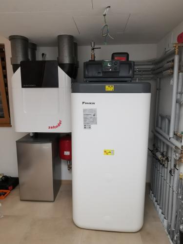

Inserito il 21/08/2020 alle: 13:06:27
In risposta al messaggio di Topolone del 21/08/2020 alle 12:56:47
In effetti prima giocavo con questa Adesso con questa
Vedo che hai anche la VMC yes
Anche io sto arrivando con l'abitazione gas free in trifase con impianto FV completo di backupsmiley
