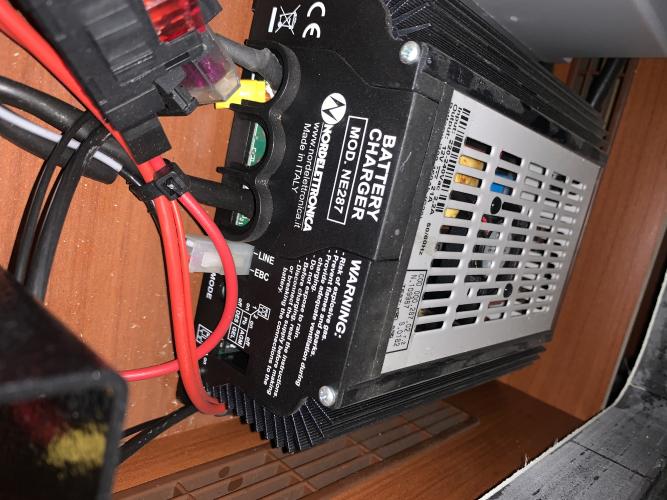

Ciao a tutti,
rileggendo mi è sorto un dubbio, che mette in evidenza le mie lacune in fatto di impianti elettrici...
Sul mio mezzo ho questo caricabatterie :
...poichè ha 12V in uscita, come potrebbe mai caricare una LiFePO4 che necessita di almeno 14,6V?
Il caricabatteria della foto, poi, serve solo quando si è collegati alla 220V oppure “filtra” comunque anche la tensione/corrente proveniente dall’alternatore?
Dario

In risposta al messaggio di elidar del 22/08/2020 alle 13:35:28
Ciao a tutti, rileggendo mi è sorto un dubbio, che mette in evidenza le mie lacune in fatto di impianti elettrici... Sul mio mezzo ho questo caricabatterie : ...poichè ha 12V in uscita, come potrebbe mai caricare una
LiFePO4 che necessita di almeno 14,6V? Il caricabatteria della foto, poi, serve solo quando si è collegati alla 220V oppure “filtra” comunque anche la tensione/corrente proveniente dall’alternatore? Grazie
Avevo lo stesso caricabatteria NE287.
Tranquillo, i 12V sono quelli nominali; in fase di carica, in base al settaggio impostato, la tensione di carica varia da 14,4V per le acido libero fino ad arrivare a 14,8V per le AGM.
Quel caricabatteria serve solo per la ricarica a 230V, non c'entra nulla con l'alternatore.
Ciao Dario.
12 volt e' la tensione nominale.
Ho dato ua occhiata in Rete.
Il tuo caricabatterie puo' ricaricare batterie al piombo, al gel e agm.
La massima corrente in uscita e' 21 ampere.
La massima tensione in uscita dovrebbe essere 14,7 per poter ricaricare le batterie agm.
Quattro gli algoritmi algoritmi di ricarica.
"....serve solo quando si è collegati alla 220V oppure “filtra” comunque anche la tensione/corrente proveniente dall’alternatore?"
Bella domanda, che mi sono sempre posto anche io.smiley
Qualcuno sa la risposta?smiley

Inserito il 22/08/2020 alle: 14:40:45
In risposta al messaggio di il tornitore del 22/08/2020 alle 14:15:42
Avevo lo stesso caricabatteria NE287. Tranquillo, i 12V sono quelli nominali; in fase di carica, in base al settaggio impostato, la tensione di carica varia da 14,4V per le acido libero fino ad arrivare a 14,8V per le AGM. Quel caricabatteria serve solo per la ricarica a 230V, non c'entra nulla con l'alternatore.
ti ringrazio...quindi alla batteria arriva anche un collegamento diretto dall’alternatore, giusto?
Un’ultima cosa : ho notato che i due switch del caricabatteria sono commutati su Pb...cambia qualcosa oppure è meglio che li setti correttamente?
Dario

Inserito il 22/08/2020 alle: 14:54:42
In risposta al messaggio di elidar del 22/08/2020 alle 14:40:45
Ciao, ti ringrazio...quindi alla batteria arriva anche un collegamento diretto dall’alternatore, giusto? Un’ultima cosa : ho notato che i due switch del caricabatteria sono commutati su Pb...cambia qualcosa oppure è meglio che li setti correttamente? Grazie
Il collegamento non è proprio diretto poichè si passa dalla centralina dove c'è il relè parallelatore, questo appena arriva il segnale D+ dall'alternatore chiude il contatto e mette in parallelo BM e BS cosicchè l'alternatore può caricare anche la BS.
Se hai batterie al piombo classiche ad acido libero (quella da avviamento per intenderci) va bene settato su Pb, se hai delle AGM mettilo su AGM.

Inserito il 22/08/2020 alle: 15:04:38
In risposta al messaggio di il tornitore del 22/08/2020 alle 14:54:42
può caricare anche la BS. Se hai batterie al piombo classiche ad acido libero (quella da avviamento per intenderci) va bene settato su Pb, se hai delle AGM mettilo su AGM.
Perfetto, capito.
