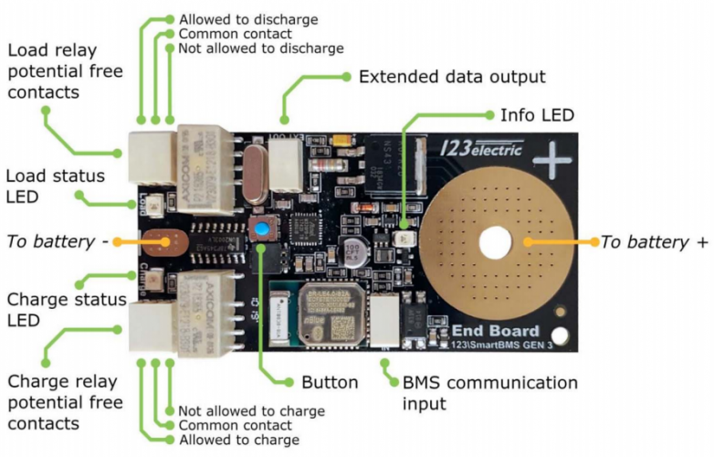

Chiedo un consulto sul collegamento di un relé a contatto pulito (lo Shelly 1 nel mio caso) per comandare l'accensione e spengimento del CB 220V tramite BMS delle batterie Winston. Spero non sia troppo OT, in questa discussione sulle batterie LiFePo4..
Il BMS in questione ha due relé a 3 contatti per comandare l'Ok al carico e scarico della batteria:
Io ho già collegato il contatto normalmente chiuso del relé del carico (common+allowed to charge) ai due pin del remote del regolatore solare di carica. Quando la batteria è "sazia", il contatto normalmente chiuso (allowed to charge) si apre e il regolatore interrompe la carica.
Vorrei usare lo stesso relé del BMS per comandare lo Shelly 1,
questo qui

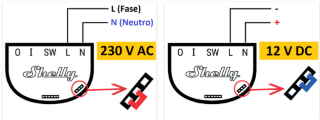

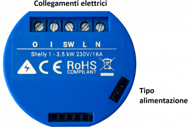

Lo Shelly 1, spostando un ponticello su due pin dove c'è scritto "Tipo alimentazione" può funzionare a 220V o a 12V in continua.
Lo metterei a 12V perché il relé del BMS nel manuale è specificato che supporta:
Non si parla di 220V, per cui sarei orientato a usarlo a 12V.

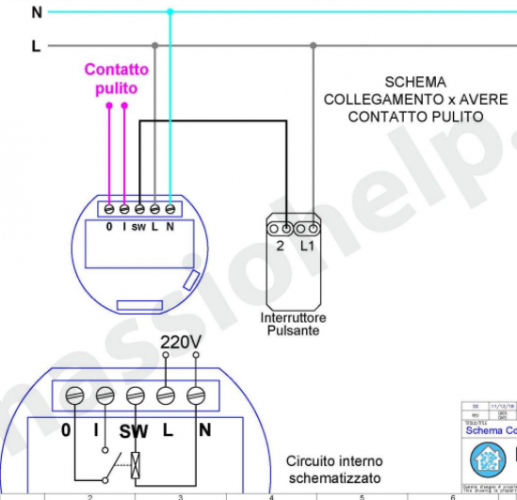

Per avere un interruttore a contatto pulito a 220 V, lo schema è il seguente:

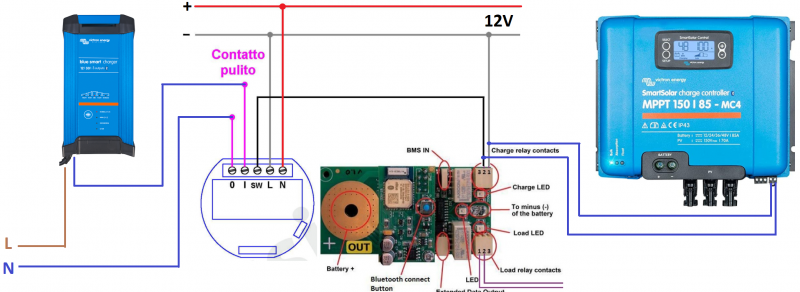

il collegamento che vorrei fare io è questo:
Il caricabatterie 220V non ha i due pin del remote come il regolatore solare, per cui userei lo Shelly allo scopo.
Le mie limitate competenze elettroniche (ho fatto ingegneria meccanica...) mi creano alcuni dubbi sulla possibilità di riuscire a comandare contemporaneamente sia il remote dell'MPPT che lo switch dello Shelly. A logica mi verrebbe da pensare che non si disturbino l'un l'altro, ma chiedo un parere a chi mastica l'elettronica più di me (e qui vedo che siete in molti smiley).

10/08/2003 9564

Secondo me ti serve un minirele per sdoppiare il contatto del BMS.
Da quello che ho capito il regolatore del pannello ha bisogno di un contatto pulito per comando.
Il relè schelly invece ha bisogno che gli entri un positivo.
Se è come ho capito io non puoi metterli in parallelo altrimenti fai danni al regolatore solare.
Dallo schema non si capisce ma sei sicuro che sullo shelly il + và sul N.   e il - su L

Secondo me ti serve un minirele per sdoppiare il contatto del BMS. Da quello che ho capito il regolatore del pannello ha bisogno di un contatto pulito per comando. Il relè schelly invece ha bisogno che gli entri un positivo.
Se è come ho capito io non puoi metterli in parallelo altrimenti fai danni al regolatore solare. Dallo schema non si capisce ma sei sicuro che sullo shelly il + và sul N.   e il - su L  ciao Paolo

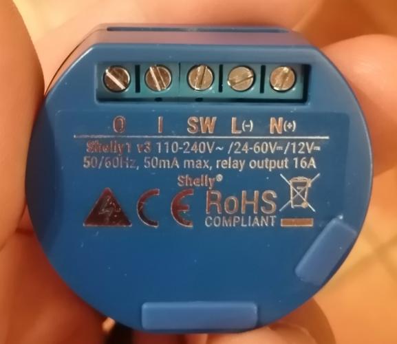

Sì, il + va su N, ti allego la foto del mio Shelly in cui è evidenziata la polarità.
La tua riflessione è corretta mi sa... il regolatore solare arriva coi due pin del remote cortocircuitati con un corto cavo elettrico. Devo capire come fare a quindi a sdoppiare il relé, avendo a disposizione un solo comando (quello del BMS, è lui che comanda e apre o chiude a seconda della necessità).
Con due Shelly comandati dal BMS in parallelo avrei due contatti puliti, uno per il 220 ed uno per il regolatore solare...
Stasera sono stanchissimo, e conoscendomi è bene che io rimandi i pensieri complessi a domani, proverò a meditare sul tuo suggerimento e a disegnare uno schema differente con due relé.
Ovviamente sentiti assolutamente libero di aggiungere altri commenti laughwink (scherzo...)

Grazie per la risposta Paolo.  Sì, il + va su N, ti allego la foto del mio Shelly in cui è evidenziata la polarità. La tua riflessione è corretta mi sa... il regolatore solare arriva coi due pin del remote cortocircuitati
con un corto cavo elettrico. Devo capire come fare a quindi a sdoppiare il relé, avendo a disposizione un solo comando (quello del BMS, è lui che comanda e apre o chiude a seconda della necessità).  Con due Shelly comandati dal BMS in parallelo avrei due contatti puliti, uno per il 220 ed uno per il regolatore solare...  Stasera sono stanchissimo, e conoscendomi è bene che io rimandi i pensieri complessi a domani, proverò a meditare sul tuo suggerimento e a disegnare uno schema differente con due relé. Ovviamente sentiti assolutamente libero di aggiungere altri commenti  (scherzo...)
Secondo me con il BMS puoi comandare un mini relè a 12V  che abbia almeno 2 contatti.
A questo punto con un contatto comandi lo shelly e con l'altro il regolatore.
Per la polarità perfetto. Ero sicuro che non avevi sbagliato ma ho preferito scrivere un dubbio che avevo dato che una svista può sempre succedere.
