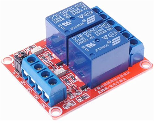

Secondo me con il BMS puoi comandare un mini relè a 12V  che abbia almeno 2 contatti. A questo punto con un contatto comandi lo shelly e con l'altro il regolatore. Per la polarità perfetto. Ero sicuro che non avevi sbagliato ma ho preferito scrivere un dubbio che avevo dato che una svista può sempre succedere. ciao Paolo
Potrei mettere
uno di questi,
unendo IN1 ed IN2. Avrei due contatti puliti comandati dal BMS, uno per il regolatore di carica solare ed uno per il 220V.
Potrei anche usare lo Shelly usando il suo contatto pulito in modo da poter interrompere anche da remoto il segnale del BMS che va ad IN1 ed IN2. Così bloccherei tutta la carica della batteria e temporizzandolo opportunamente potrei riuscire a mantenere la batteria sul 60-70% di carica. Osservando i consumi giornalieri, imposterei un tempo di carica del CB 220V che è sempre connesso in rimessaggio in modo che eroghi una quantità di corrente pari ai consumi.
Mi pare possa funzionare...laugh

Potrei mettere uno di questi, unendo IN1 ed IN2. Avrei due contatti puliti comandati dal BMS, uno per il regolatore di carica solare ed uno per il 220V. Potrei anche usare lo Shelly usando il suo contatto pulito in modo
da poter interrompere anche da remoto il segnale del BMS che va ad IN1 ed IN2. Così bloccherei tutta la carica della batteria e temporizzandolo opportunamente potrei riuscire a mantenere la batteria sul 60-70% di carica. Osservando i consumi giornalieri, imposterei un tempo di carica del CB 220V che è sempre connesso in rimessaggio in modo che eroghi una quantità di corrente pari ai consumi. Mi pare possa funzionare...
Direi che dovrebbe funzionare.
L'unica cosa cerca con la bobina a 12V per evitare troppe tensioni .

Direi che dovrebbe funzionare. L'unica cosa cerca con la bobina a 12V per evitare troppe tensioni . ciao Paolo
... Ho letto ora con più attenzione la descrizione nella pagina Amazon, e parla di 5V per la bobina.
I relé delle foto però hanno scritto sopra 12V.
A
comprarne due, identici
, si spende poco di più e nella descrizione c'è scritto che sono a 12V...
In una recensione
di uno simile
che pare accettare 5, 12 e 24V,, c'è scritto:
Pour les cavaliers de configurations :
Position Hi (commande par état haut), il faut envoyer une tension positive 5V par exemple.
Position Lo (commande par état bas), c'est la mise à la masse qui active le relais. Attention dans cette position l'entrée est au potentiel Vcc c'est à dire 12V
Forse pure per questo è la posizione high o low del ponticello che determina la tensione necessaria di alimentazione.
Che il 5V sia un errore della descrizione? provo a contattare il venditore...
