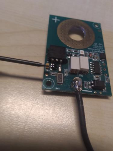

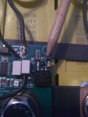

Si, ho il BMS123 Smart.
Fin dall'inizio ho avuto problemi perchè la scheda finale sul negativo faceva un ticchettio.
In pratica dava i contatti alternativamente dedicati ai relè esterni.
Ho notato che schiacciando leggermente il contatto del filo che arriva dalla scheda precedente il problema spariva,
solamente che poi il connettore si è staccato dalla scheda.
Stupidamente ho tentato la riparazione rovinando la scheda e non avendo più la garanzia.
GWL mi ha fornito un nuovo kit completo scontato dicendo che non lo fanno più e che ne hanno parecchi a magazzino
(l'ultima versione ha le schede di colore nero).
Sostituita la scheda e la batteria non dava problemi.
Con il carica batterie della Victron di soli 30 A mai avuto problemi.

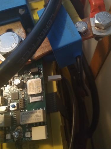

Questi sono iniziati dopo un lungo giro con Booster da  50A collegato, ho iniziato a sentire un po' di odore di elettronica bruciata
fino ad arrivare al fumo, ho staccato il D+ ( anche se è un positivo sotto chiave, infatti il D+ questa meccanica non lo ha) e sono tornato a casa.
Questo il risultato, una delle due schede centrali cotta.
Smontandola mi sono accorto che il filo del segnale in uscita verso la scheda finale non rimaneva fisso al connettore che risulta difettoso.
Muovendo questo filo il connettore della scheda finale si è staccato di nuovo.

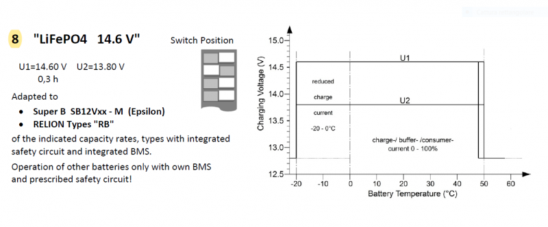

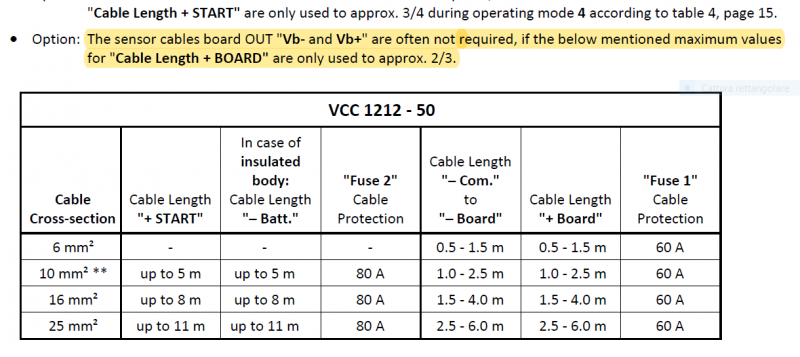

Questa il settaggio consigliato da GWL tratto dal manuale Votronic
Pensavo di aggiungere i fili per il sensore di carica della BS anche se qui si dice che non sono necessari

Si, ho il BMS123 Smart. Fin dall'inizio ho avuto problemi perchè la scheda finale sul negativo faceva un ticchettio. In pratica dava i contatti alternativamente dedicati ai relè esterni. Ho notato che schiacciando leggermente
il contatto del filo che arriva dalla scheda precedente il problema spariva, solamente che poi il connettore si è staccato dalla scheda. Stupidamente ho tentato la riparazione rovinando la scheda e non avendo più la garanzia. GWL mi ha fornito un nuovo kit completo scontato dicendo che non lo fanno più e che ne hanno parecchi a magazzino (l'ultima versione ha le schede di colore nero). Sostituita la scheda e la batteria non dava problemi. Con il carica batterie della Victron di soli 30 A mai avuto problemi. Questi sono iniziati dopo un lungo giro con Booster da  50A collegato, ho iniziato a sentire un po' di odore di elettronica bruciata fino ad arrivare al fumo, ho staccato il D+ ( anche se è un positivo sotto chiave, infatti il D+ questa meccanica non lo ha) e sono tornato a casa. Questo il risultato, una delle due schede centrali cotta. Smontandola mi sono accorto che il filo del segnale in uscita verso la scheda finale non rimaneva fisso al connettore che risulta difettoso. Muovendo questo filo il connettore della scheda finale si è staccato di nuovo. Morale della favola, ho segnalato a GWL che però per ora non mi ha girato risposta. Dispongo della scheda centrale nuova da poter sostituire mentre devo verificare se l'altra è riparabile. Il BMS123 Smart mi sembra una porcheria, forse meglio non comperarlo e metterci come suggerito da Szopen il Victron 12/200 ma dovrei rifare l'impianto, mi pare di capire che con questo non serve nemmeno il Booster. Dimenticavo che il bluetooth non funziona ne in questa scheda ne in quella già sostituita. Vi faccio sapere. Paolo
"Il BMS123 Smart mi sembra una porcheria, forse meglio non comperarlo e metterci come suggerito da Szopen il Victron 12/200"
A completamento del messaggio che ho inserito ieri, ho avuto conferma che il Victron 12/200 funziona solo con le batterie Victron...
Dagli schemi mi sembrava così, oggi ho avuto conferma dal venditore.
