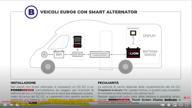

Credo il discorso vada differenziato anche sulla tipologia di alternatore che installa il camper.
la stessa 3 lion sostiene nel suo video di presentazione che la loro batteria litio nei camper dotati di alternatore smart non necessita di modifiche all'impianto originale.  (vedi screenshot).
In base a questo credo sia lecito pensare che allo stesso modo liontron ed ultimatron possano essere montate senza modifiche.
Diverso discorso dei tempi di ricarica da alternatore smart che immagino senza modifiche dell'impianto siano limitati dallo stesso alternatore.

Credo il discorso vada differenziato anche sulla tipologia di alternatore che installa il camper. la stessa 3 lion sostiene nel suo video di presentazione che la loro batteria litio nei camper dotati di alternatore smart
non necessita di modifiche all'impianto originale.  (vedi screenshot). In base a questo credo sia lecito pensare che allo stesso modo liontron ed ultimatron possano essere montate senza modifiche.  Diverso discorso dei tempi di ricarica da alternatore smart che immagino senza modifiche dell'impianto siano limitati dallo stesso alternatore.
Ciao, su ducato maxi 160cv 2020 con smart alternator ho proprio l'impianto che si vede nel fermo immagine del video, ho fatto montare 2 litio nds da 100 cadauna e confermo che per farle caricare velocemente mi hanno aggiunto un caricabatterie sempre nds power service gold. Siamo super felici del risultato, durante la notte attraverso l'inverter sempre nds ci ricarichiamo agevolmente due ebike con batterie da 700 watt cadauna oltre ad alimentare il frigo a compressore nessun problema di autonomia. Non posso fare altro che consigliarvelo. Ciao

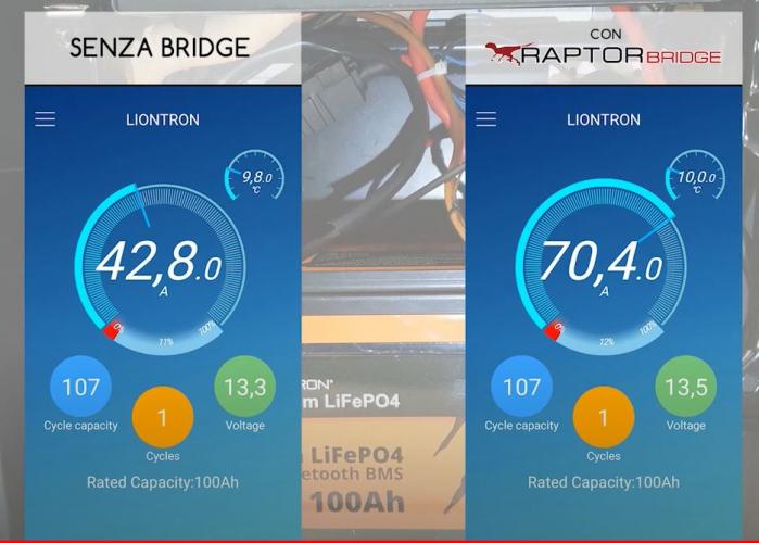

Credo che su queste batterie Plug & play ci sia poca chiarezza a partire dai rivenditori. Ad esempio nel sito di ges nella pagina prodotto del raptor bridge è presente un video ove mostrano l'installazione con batteria
liontron  e nella parte finale dello stesso video si vede un confronto della capacità di carica con e senza il bridge.  Questo fa pensare che la batteria nasca  senza  prevedere  impianto parallelo (mi riferisco a camper recenti)  e che un circuito aggiuntivo con un bridge abbia il solo scopo di velocizzare la carica. Se i dati riportati mostrano un boost da 42 A  a 70 A non so quanto valga la pena su una batteria da 100 ah  come guadagni di tempo.  link al video completo:
Io ci sto mettendo impegno a cercar di far capire le cose ma a volte sembra che non ci riesca.   Chiaro che le schermate che ti fanno vedere sono quelle ma sempre e solo perchè è stata tirata una linea nuova, altrimenti come lo colleghi il Raptor Bridge o il 3Link di NDS?   Quello che vedi in foto è il risultato con impianto originale oppure  con impianto modificato con la nuova linea con cavi di sezione più grandi. Hai presente 40A che passano nei piccoli fili originali ed attraversano il relè parallelatore della centralina?  E' lì il pericolo, così come non va bene la seconda schermata, quella che ti fa leggere 70A.  Su una batteria da 100A Lifepo4 sono troppi.
Le esigenze per: a)  la sicurezza    b) la durata nel tempo della Lifepo4   3) la salvaguardia dell'alternatore del mezzo prevedono:  1) cavi adeguati - e questi bisogna installarli -  2) un DC-DC che faccia la funzione sia di caricare correttamente la batteria che quella di limitarla a determinati valori (es. max 50A)  perchè più si sale più bisogna ulteriormente aumentare la sezione del cavo e quello da 40A è già bello grosso.

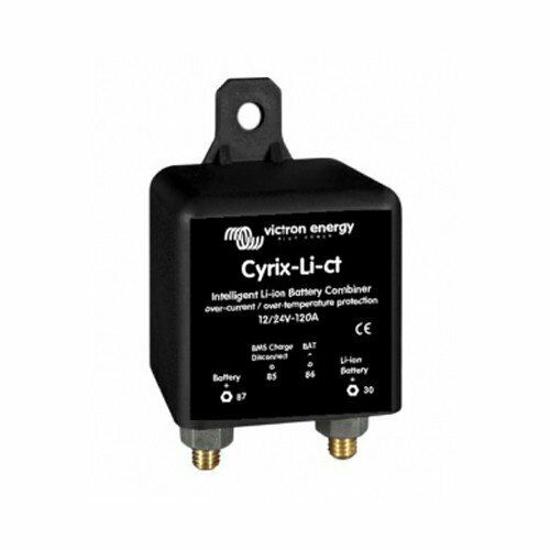

06/09/2019 6995
Inserito il 23/01/2021 alle: 12:24:31
In risposta al messaggio di salomogi del 23/01/2021 alle 11:29:15
Mi pare di capire che non c'è molta differenza fra il Raptor bridge e in Vectron Energy Cyrix-CT da 120A. Entrambi sono dei relè ad alta potenza ma non sono dei DC/DC con curva da carico specifiche per litio (che per me
è molto importante per allungare la vita delle celle) Premetto anche che in rete si trovano relazioni riferite a studi di quasi 10 anni sulle LIfepo4 eseguiti in Germania, sia in ambito civile che tempo libero (caravaning) ma sono in lingua originale o in inglese che affermano perentoriamente quello che Gduca ha riassunto precedentemente...da noi a confronto siamo alla preistoria...
Permettimi solo questa informazione,
In questo caso il relè corretto è il Cyrix-Li-Ct
Qui le specifiche
Ciro.

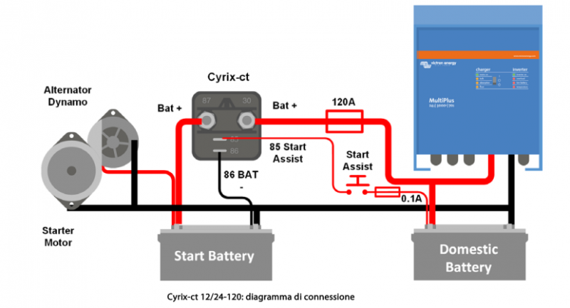

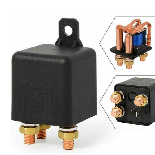

Inserito il 23/01/2021 alle: 12:35:06
Credo che questo invece sia un'ottimo relè 100/200Acon le stesse funzioni del Raptor, sempre e solo per informazione.

Inserito il 23/01/2021 alle: 14:56:07
In risposta al messaggio di Szopen del 23/01/2021 alle 12:24:31
Permettimi solo questa informazione, In questo caso il relè corretto è il Cyrix-Li-Ct    Qui le specifiche Ciro.
Temo invece che il Cyrix-Li-ct possa essere abbinato solamente in il BMS.VE-Bus (nella gestione delle batterie al litio della Victron con BMS esterno ) che ne comenda l'appertura e chiusura secondo i parametri impostati quindi interrompe la ricarica da alternatore se il BMS "sente" una sovvratensione o overcharge
Per altri sistemi al litio (BMS incorporato) mi pare di aver compreso che il modello piu adeguato sia il Cyrix-CT, quindi anche per le b. Liotron in teoria...
Non è un semplice relè apri/chiudi ma un sistema elettronico piu complesso che gestisce anche le cariche in bidirezionale a seconda di determinate condizioni, con priorita di carica della BM,  nonchè starAssistent per avvio di emergenza.
Vero è che non puo alimentare la centralina originale.

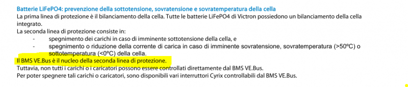

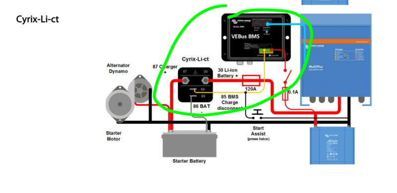

interrompe la ricarica da alternatore se il BMS sente una sovvratensione o overcharge Per altri sistemi al litio (BMS incorporato) mi pare di aver compreso che il modello piu adeguato sia il Cyrix-CT, quindi anche per le b. Liotron in teoria... Non è un semplice relè apri/chiudi ma un sistema elettronico piu complesso che gestisce anche le cariche in bidirezionale a seconda di determinate condizioni, con priorita di carica della BM,  nonchè starAssistent per avvio di emergenza. Vero è che non puo alimentare la centralina originale.
Purtroppo no. Non avraii letto bene la scheda, forse, la punteggiatura,  ti riporto sotto:
Batterie LiFePO4: prevenzione della sottotensione, sovratensione e sovratemperatura della cella
La prima linea di protezione è il bilanciamento della cella.
Tutte le batterie LiFePO4 di Victron possiedono un bilanciamento della cella integrato.
La seconda linea di protezione consiste in:
  • -  spegnimento dei carichi in caso di imminente sottotensione della cella, e
  • -  spegnimento o riduzione della corrente di carica in caso di imminente sovratensione, sovratemperatura (>50oC) o
    sottotemperatura (<0oC) della cella.
    Il BMS VE.Bus è il nucleo della seconda linea di protezione.
MA....solo per batterie Victron Smart, le SuperPack sempre della Victron (dicasi Liontron, Nds etc.) ad esempio non hanno bisogno del BMS VE.Bus poiché hanno già il BMS all'interno.
Tuttavia, non tutti i carichi o i caricatori possono essere controllati direttamente dal BMS VE.Bus.
Per poter spegnere tali carichi o caricatori,
sono disponibili vari interruttori Cyrix controllabili (se necessario) dal BMS VE.Bus
                                      Cyrix -Li-load (solo per collegamento proveniente da un carico)
                                      Cyrix-Li-Charge (solo per collegamento da caricabatterie)
                                      Cyrix-Li-ct (solo per collegamento da batteria al piombo e alternatore)
In ogni caso, i Cyrix-Li-Load e Cyrix-Li-Ct  possono essere attivati manualmente con un breve impulso positivo al contatto 85. (contatto al D+ o da sottochiave o anche con un interruttore a pulsante dalla stessa BS).
C'è un utente, Hunter85, che ha montato il Cyrix-Ct e lo comanda proprio tramite interruttore.

Credo che questo invece sia un'ottimo relè 100/200Acon le stesse funzioni del Raptor, sempre e solo per informazione. Ciro.
Scusate ma vi state complicando la vita. A parte il modello con tre piedini filettati + i due connettori per la bobina (che è evidentemente un relè deviatore) che si può vedere in una delle ultime foto postate da Ciro, tutto il resto di cui state parlando è inutile alla nostra causa.  Per rispondere invece a Housemd (non compare il nome di battesimo), sicuramente sul tuo camper sarà installato un DC-DC da max 25A  (gli allestitori tirano a risparmiare).  Se ti basta questa corrente di ricarica, i cavi sono dimensionati e puoi fare installazione Plug&Play, se invece, legittimamente, ambisci a sfruttare le caratteristiche della Lifepo4 e sostituisci il DC-DC, allora devi fare anche tu l'upgrade del cavo, ma sei avvantaggiato perchè sai di avere un relè parallelatore escludibile in centralina e quindi non hai bisogno di altri componenti superflui.
Per curiosità hai link di quel relè deviatore che mi sembra bello robusto?
tutto il resto di cui state parlando è inutile alla nostra causa.  Per rispondere invece a Housemd (non compare il nome di battesimo), sicuramente sul tuo camper sarà installato un DC-DC da max 25A  (gli allestitori tirano a risparmiare).  Se ti basta questa corrente di ricarica, i cavi sono dimensionati e puoi fare installazione Plug&Play, se invece, legittimamente, ambisci a sfruttare le caratteristiche della Lifepo4 e sostituisci il DC-DC, allora devi fare anche tu l'upgrade del cavo, ma sei avvantaggiato perchè sai di avere un relè parallelatore escludibile in centralina e quindi non hai bisogno di altri componenti superflui.  Per curiosità hai link di quel relè deviatore che mi sembra bello robusto?
Grazie Granduca,
era proprio questa l'info che cercavo ovvero se non avendo velleità di ricarica rapida la batteria liontron fosse utilizzabile plug & play.
Per le mie necessità (possibilità di poter avere a disposizione una batteria che duri una notte intera senza andare sotto livelli critici di carica) al momento non mi serve altro, poi chiaro qualora dovessi avare necessità di implementare una ricrica più rapida opterò per le modifiche del caso.
il deviatore che si vede nel video è questo:
https://www.gesinternational.it...
Ciao Fabrizio, il relè è
questo
 ne ho ordinati 2.
Uno mi serve per il frigo sia in viaggio che da fermo, ti spiego:
In viaggio, il mio frigo vecchio stampo per cui non AES ne altre "diavolerie" va a 12V tramite BM nel momento in cui mi fermo per poco tempo,  per fare carburante o chesso io, spegnendo il motore automaticamente il contatto 87 si apre togliendo l'alimentazione ma allo stesso tempo chiude il contatto 87a prelevando temporaneamente dalla BS quelle 3/4 ampere necessarie.
Ciro.
