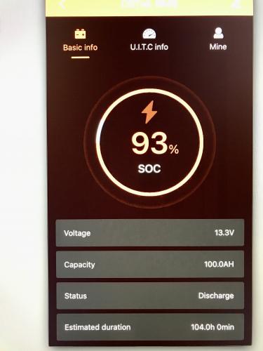

Inserito il 06/12/2022 alle: 16:51:37
In risposta al messaggio di switchy del 05/12/2022 alle 19:18:07
Ciao, in realtá a me sembra (poi magari mi sbaglio)che l’app sul telefono serva per gestire il dc/dc tramite modulo bt da acquistare separatamente.Per   visualizzare i dati della batteria hai un display anche lui da acquistare separatamente
Sul telefono si vede questo, per esempio
come info di base; su "U.I.T.C." info piu dettagliate.
Il display - che si acquista a parte - visualizza sta roba qua:
Pierluigi

Inserito il 06/12/2022 alle: 19:31:17
In risposta al messaggio di kind of blue del 06/12/2022 alle 16:51:37
Sul telefono si vede questo, per esempio come info di base; su U.I.T.C. info piu dettagliate. Il display - che si acquista a parte - visualizza sta roba qua: Ciao Pierluigi
Che batteria hai ? Vedo che anche questa è carica al 100% con una tensione di 13,3 volt.
