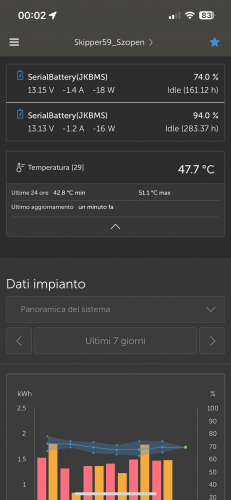

Sto ancora aspettando di conoscere le vere differenze tra la Tempra e la mia batteria auto-assemblata, al momento le uniche certezze sono che la Tempra costa 1500€ per 150Ah dove e' peraltro consigliato di non scaricare ad oltre 135A, mentre la mia e' costata 300€ per 360Ah, ho speso un quinto per avere una quantità di energia più del doppio e posso scaricarla anche a 300A.
Nessuna dimostrazione pratica che la Tempra sia qualitativamente migliore,.
Alla Tempra non e' possibile applicare un carico continuo di 2500 Watt per più di 2 minuti altrimenti va in blocco, alla mia posso applicare un carico da oltre 3000 Watt continuando ad alimentarlo correttamente ed in sicurezza.
Le temperature di esercizio nella Tempra sono leggermente inferiori da -30 a +60 nella mia vanno da -40 a +65 naturalmente per la versione riscaldata, costo riscaldatore per la Tempra o meglio, differenza per la versione riscaldata 150€, costo del riscaldatore JK per una delle mie batterie 15€.
Le funzioni bluetooth sono presenti per entrambe così come per il display touch ( cui non ho ancora montato ma il costo e' inferiore a 40€).
Le informazioni della Tempra sono visualizzabili e gestibili nel sistema NDS, la, anzi le, mie, fanno lo stesso poiché interfacciate al sistema Victron.
Per altre differenze che al momento mi sfuggono o proprio no ne conosco l'esistenza, resto qui in attesa di conoscerle.
Qui una visualizzazione remota dello stato delle batterie.

Posso chiederti in che condizioni hai rilevato i dati?
parlo della temperatura che se leggo bene non è mai scesa sotto i 42 nelle 24 ore
Non è un valore alto?
Faccio l'unico (e stupido, temo) paragone diretto che posso fare: ho un monopattino con batterie mi pare 15ah a 36v
Faccio tratte di quasi 10km a botta al massimo della sua velocità (parte a 30kmh poi col calare della tensione perde 1kmh ogni 10 o 20% in maniera programmata)
Arrivato a destinazione la batteria perde un 25% circa
Ora non lo faccio da tempo ma le prime volte per curiosità aprivo l'applicazione che dava tanti dati tra cui la temperatura. A mia memoria era decisamente più bassa di quello che vedo nella tua schermata
In particolare mi chiedo: se ha raggiunto i 51 gradi ora a metà settembre non mi sembra così lontano il limite di 65 gradi da scheda tecnica
Probabilmente sono io che sbaglio qualcosa ma non so cosa

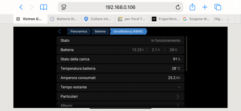

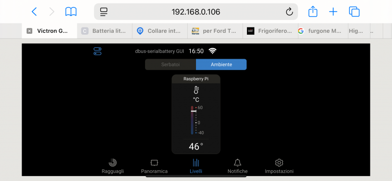

Quella che vedi è la temperatura del Raspberry che gestisce il sistema Venus OS, purtroppo oltre ai dissipatori ed alla sua ventolina, e' chiuso nel vano tecnico, i test li ho fatti alzando la temperatura interna al vano stesso con una pistola termica, nei BMS avevo impostato una temperatura di 70 gradi per lo stacco da sovratemperatura, al raggiungimento di tale temperatura i BMS sono correttamente intervenuti, non ho avuto ne ho possibilità di restare a -40 gradi presumo comunque che mantengano le promesse rispettando i dati dichiarato dal costruttore, se ne avrai modo, sarà un test che sicuramente farò, a mie spese naturalmente.
Questa la situazione attuale:
