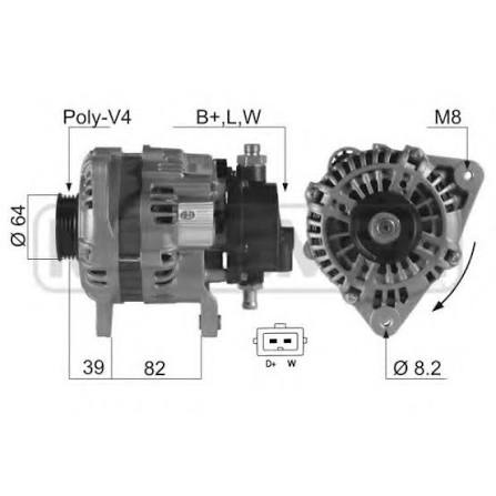

Ciro, vanno visti gli attacchi, questi sono a ore quattro, cioè con le staffe a 120 gradi come le due lancette dell'orologio alle 4 in punto. Su Iveco Sofim io ho un alternatore con le staffe a ore sei, cioè contrapposte
a 180 gradi. Infatti ho montato un Mahle AAK3166 da 80 Ampere. Non serve l'elettrauto, basta un meccanico anche se io ho dovuto modificare la puleggia al tornio. Il suo come è fatto?
come è fatto non lo so.  ci guarderò sperando che si veda senza dover smontare qualcosa...
la puleggia l'hai modificata perchè non era in asse o per cambiare tipo di cinghia?

come è fatto non lo so.  ci guarderò sperando che si veda senza dover smontare qualcosa... la puleggia l'hai modificata perchè non era in asse o per cambiare tipo di cinghia?
Non era in asse neanche con l'alternatore originale, rischiava di scavallare.

inserendo il mio modello e codice motore mi dà alternatori come questo
https://www.autoparti.it/valeo/...
suppongo che sia il tipo "a ore 4"
Marco sinceramente non so come sono gli attacchi, non ho visto l'alternatore in questione, ho solo provato a cercare un alternatore compatibile con un Iveco 40-12 poi ho indicato il link, avevo in precedenza chiesto un tuo intervento poiché i vostri 2 Iveco sono forse simili e magari potevi dare qualche informazione in più, cosa che puntualmente hai fatto nominando l'alternatore da 80A che hai montato ed i suoi attacchi.

Questo dovrebbe essere simile a quello indicato da Marco,
https://ebay.us/m/ZAup2x
Metro il link per farti vedere più che altro com'è fatto, magari dando un'occhiata sotto il cofano riesci a distinguere il modello di alternatore che monti.
