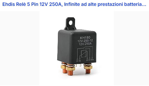

Attento a non confondere, il relè non dev'essere tra l'alternatore e batteria.
Nel caso di Tiziano credo che abbia messo un relė generoso con 5 contatti di cui quelli di potenza a vite, con contatto 87a  a monte e contatto 87 a valle del caricabatterie DC-DC, al contatto comune e collegato il frigo (qui e possibile collegarci anche altro).
In questo agendo manualmente sull'interruttore decidi cosa andrà ad alimentare tutto cio che e collegato al contatto 30,
relè spento = alternatore,
relè acceso = caricabatterie DC-DC.

Attento a non confondere, il relè non dev'essere tra l'alternatore e batteria. Nel caso di Tiziano credo che abbia messo un relė generoso con 5 contatti di cui quelli di potenza a vite, con contatto 87a  a monte e contatto
87 a valle del caricabatterie DC-DC, al contatto comune e collegato il frigo (qui e possibile collegarci anche altro). In questo agendo manualmente sull'interruttore decidi cosa andrà ad alimentare tutto cio che e collegato al contatto 30, relè spento = alternatore, relè acceso = caricabatterie DC-DC. Ciro.
Si ho utilizzato due bei relè uno a 5 e uno a 4 pin da 250A.
Tra le altre cose ho fatto anche una modifica che mi consente di far funzionare il trivalente a 12V a motore spento...in questo modo durante le giornate di sole posso sfruttare il FV per far funzionare il frigorifero risparmiando gas, se per caso esco e arrivano le nuvole la BS da 300Ah mantiene in funzione il frigo fino al mio ritorno senza troppi problemi.
Tiziano
