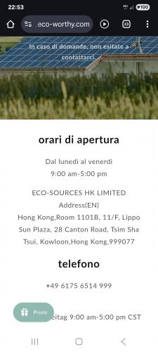

Non credo che esistano finora Lifepo4 da 200€ con fattura e di conseguenza tutte le certificazioni di conformità europee. Il giorno che arriveranno probabilmente le troverai sullo scaffale di Leroy Merlin affianco al cinebasto. Per il momento, se te la fatturano temo che sia passata prima da una srl con capitale sociale di 1€.
eccola..
correte a comprarla laugh

eccola.. correte a comprarla
Dubito che la P.Iva nella fattura inizierà con IT...
Io ho corrente da vendere, quindi passo.
Ma se qualcuno è interessato, nel sito c'è il link per aspiranti rivenditori da suggerire al proprio installatore.
