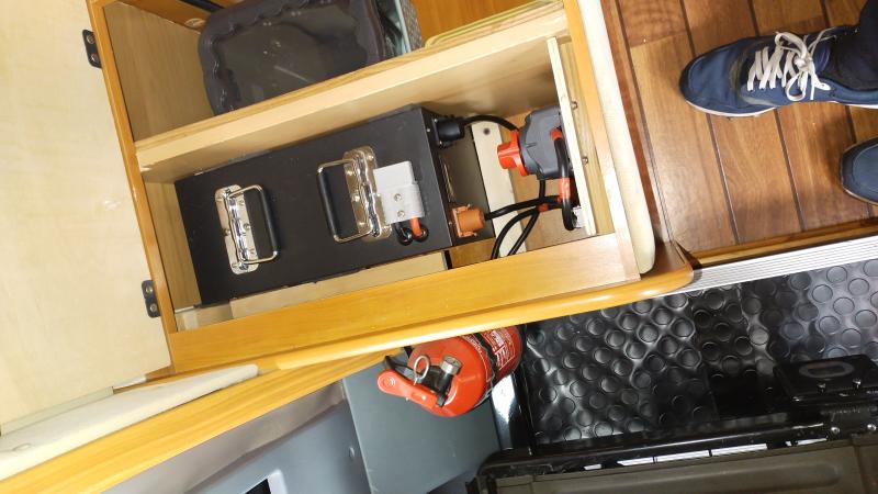

Il problema che riscontravo io era in rimessaggio, spesso quando andavo a prendere il camper trovavo la BS sotto 0°.
In quel caso partivo senza poter ricaricare, di conseguenza, dato che le litio vanno lasciate rimessate al 60/70%, arrivavo a destinazione con la BS semi scarica.
Essendo all'interno della cellula riscaldata, il giorno successivo riuscivo a ricaricare, non so se avessi la BS in un gavone non riscaldato se sarebbe riuscita ad andare a temperatura positiva.
Anche se la mia è interna ho notato che in montagna al freddo fa fatica a riportarsi a temperatura positiva, il gavoncino dove è alloggiata, resta sempre freddo.
Ora ho risolto smontando la BS, la porto a casa e la monto solo quando parto, ho scelto una batteria comoda da maneggiare e facile da smontare/montare, 2 minuti faccio tutto.
Secondo me se il tuo è un gavone che è isolato dalla cellula, magari in metallo e che comunica direttamente con l'esterno, ti conviene prenderla riscaldante.

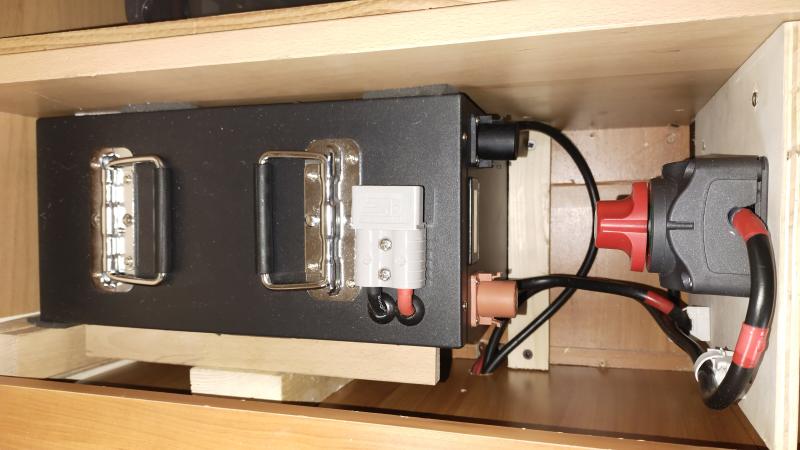

La mia BS lifepo4 da 300Ah facile da smontare:

La mia l'ho presa 4 anni fa, non si trova più, io l'avevo presa da uno che l'ha acquistata poi ha cambiato idea, era nuova ancora imballata...l'avevo pagata 370euro.
E' un marchio sconosciuto, ma a me piaceva perchè ha involucro in metallo, apribile, lavorabile e la maniglie la rendono maneggevole...internamente ci ho messo mano per renderla migliore.
La mia è il modello da 300Ah, non da 400, ma è identica.
Il connettore Anderson lo utilizzo con l'inverter, lo uso raramente e lo collego solo all'occorrenza.
Non ricordo esattamente il peso, mi sembra 26 o 28kg.
