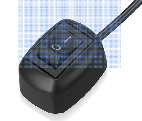

Io ho interposto questo interruttore
Già cablato e adesivo (lo paghi 8 euro) sul D+ così se su ON il DCDC si attiva, altrimenti dorme.
L'ho posizionato sotto il freno a mano e posso attivare e disattivare mentre guido. Easy.
