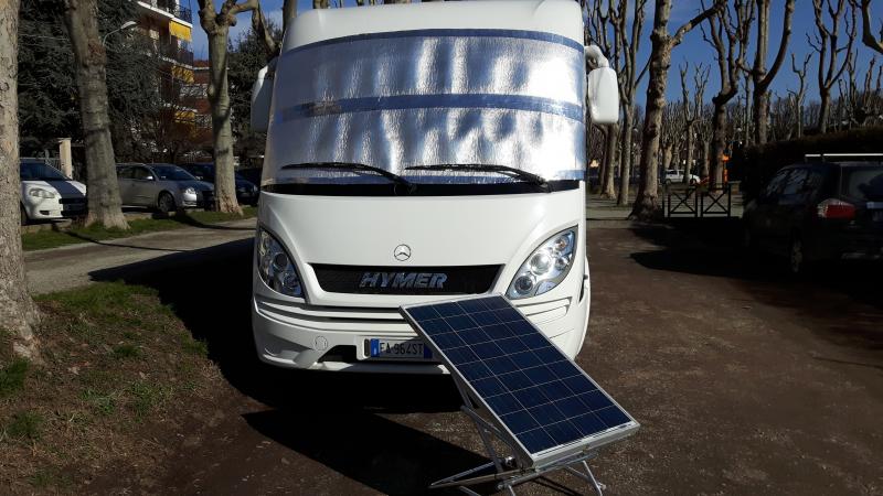

20170216_135806(8).jpgHo nel gavone un attacco volante con un bel cavo che parte dalla batteria di servizio e li ci collego il convertitore DC-DC 24/12 da 20a,
Alternativamente ci alimento l'inverter e l'alimentatore specifico per caricare la batterie litio.
Sempre su quell'attacco volante ci collego il regolatore del pannello fotovoltaico da 120w amovibile, che mi porto dietro, ora è fuori la tettoia che tiene stracariche le batterie sia servizi che motore, altre volte capita che sono in libera e così aiuta i 240w che sono sul tetto, o se nel caso ho trovato ombra vado avanti con quello mobile,per non parlare di usarlo d'inverno, vedi foto.

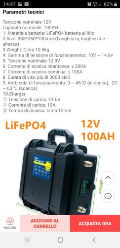

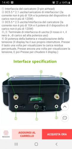

Nelle descrizioni sotto credo di interpretare che le due uscite basse siano fino ad 10A.
Ma quelle in alto (dove si dovrebbero attaccare i fili +/- hanno tutta la potenza <100A...
poi per la ricarica è fino a 10A
Sbaglio ad interpretare?

Se la devi caricare con 10a massimo ci metti 10 ore teoriche!
A quel punto tanto vale mettere due litio normali al posto delle agm e mettere un caricabatterie dc/dc tra bm e le due bs da 30a. Ma quel che voglio evitare é proprio questo, quello di avere una lifepo4 che ci mette un sacco a ricaricarsi.

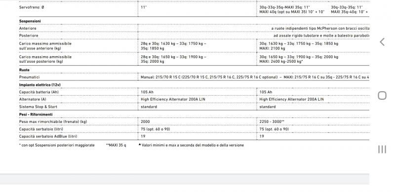

Se può servire su Ducato 2020 ho trovato queste informazioni:
alternatore da 200ah di tipo intelligente..
Non male...
