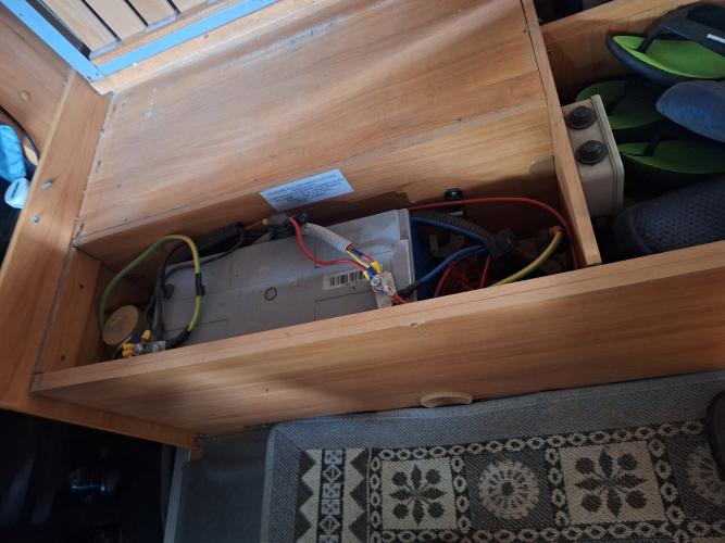

Salve  sto valutando di passare al litio.  La agm attuale ha  piu di 8 anni,  attualmente  ho una 120 ah. , La redodo che ho  visto andrebbe  bene  per il mio vano batterie.     Qualcuno conosce. O usa questa batteria  e nel caso come si trova ?

Certo che se queste stanno sottosedile, io ne potrei mettere anche due  gestite dal mio nautico, anche funzionassero il 70% di quello promesso sarebbero perfette.

Magari.     .. non ci sta. In altezza.   Provo  con. La 165... aggiorno la  impiantistica...teoricamente  ho quasi  il triplo  della capacità. Attuale

L260 × P168 × H210 mm batteria 100Ah "slim" nelle dimensioni tue disponibili ce ne stanno due

Io alzerò la panca passeggeri di 2 cm per farci stare la litio che sto preparando, 4 spessori e 4 viti più lunghe non è un dramma, anche perché è probabile che per lavorarci bene dovrai comunque smontare il sedile, ma quanto ti mancherebbe?

Dovrei. Modificare  tutta la. Panca...ha la.meccanica per  allungare e fare. Il letto zona dinett. Sotto il sedile..passeggero  ho  gia il.cinebasto.  l'altro lato ho il vano bombole..    non  mi  spaventa  il laboro.sarebbe  molto Invasivo. Non.sono ancora   un.fortunato dipendente. Inps. laugh

Solo una semplice domanda, quale centralina servizi monta il mezzo? Forse l'hai detto ma mi e' sfuggito.
In quel vano penso che 8 celle da 150Ah possono trovare posto, per il resto si tratterebbe solo di rivedere il posizionamento di cavi e quant'altro ora presente.

Schaud  ebl 208s ... non  supporta la litio. Anche  se la intelligenza  artificiale  dice  di impostare su gel e sarebbe sufficiente. Il  mio fabbisogno energetico  sono sempre  riuscito  con..una sola  agm da 120.   Avevo una autonomia  di 2  giorni . Quello  che mi mancava era  una macchinetta da caffè dua 600 watt.  Per farlo accendevo il motore.  600 amper  di batteria mi sembra  uno..spreco  per le mie esigenze.  Per il dc dc...  vedo che il piu  gettonato e. Victron . La serie xs  ha una resa del.98%.. ero. Incuriosito   da quello da 40 della   li time. .vale  la pena.  O meglio andare  sul sicuro con.victron ?
8 celle da 150 Amperora (le amper non esistono), in configurazioe 2P4S, creano una batteria a 12 Volt da 300 Amperora.
La misura di 300 Ah non è esagerata.

Ok, la tua centralina viene generalmente cablata con cavi al massimo da 6 mmq per i contatti di potenza BM, BS e negativo comune, protetti da fusibili da 30A.
Devi fare qualche verifica poiché non sappiamo chi e come ha cablato quei cavi Odeon secondo momento siano state apportate modifiche.
La prima cosa da fare e' quella di togliere il fusibile da 30A posto sulla linea che va (o che arriva) dalla BM, i cavi interessati li vedi collegati nella morsettiera verticale a sinistra e sono i 2 centrali, PIN 3 e 4.
Accendi il motore e verifichi che il frigo (se trivalente) funziona a 12V, normalmente dovrebbe funzionare ma ripeto, bisogna esserne sicuri, su quel collegamento quando colleghi il camper alla rete elettrica esterna la batteria motore riceve anche una piccola corrente di carica 4-5 Ampere dal caricabatterie interno, e' un LAS ed eroga fino a 18A, posizionando il selettore in basso su Lead Acido per la scelta della batteria da ricaricare va bene anche per un'eventuale batteria litio.
Se fatto questa verifica il frigo continua a funzionare allora basterà semplicemente lasciare in questo modo, naturalmente serve montare un caricabatterie DC-DC direttamente da alternatore/BM a nuova batteria, per la scelta l'Orion XS e' sicuramente un'ottima prodotto, peraltro se hai un'alternatore sostanzioso potresti optare anche per il nuovo modello da 70A oppure rimanere sul  passivo da 50A, in ogni caso serviranno cablare nuovi cavi da 16 o 25 mmq tra appunto l'alternatore ed il DC-DC, se riesci a posizionarlo nei pressi della batteria sarebbe meglio poichè in questo modo e con una "ragguardevole" distanza' avresti un solo cavo (positivo) da passare semplificando forse un po' il lavoro.
Le celle da me indicate costituiscono un,pacco batteria da 300Ah, come anche spiegato e Marco ed a mio avviso in quella striscia di spazio calzano perfettamente.
