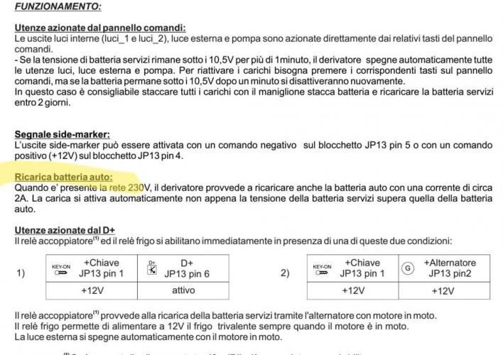

Io ho horon 94 xt giugno 2023 ford 2.o 170 cv manuale, collegato alla 220 volt la batteria motore si carica, c’è scritto anche sul manuale.
Se avete installato la centralina nordelettronica NE 365 si ricarica anche il vostro. Io ho poi aggiunto un semplice parallelatore  per far si che venga ricaricata anche con pannello solare una volta che la batteria servizi è carica.
