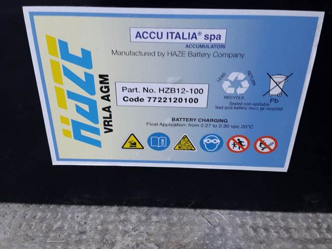

Nella recente vacanza estiva  sono venute prematuramente a mancare  tutte e due  contemporaneamente   le batterie agm che  montavo.
dico "prematuramente" perchè le defunte mi hanno lasciato  dopo poco più di 6 anni di onorato servizio. Le care estinte erano due HAZE  HZB12-100  quindi, per quanto ne sò io, ma posso benissimo sbagliare, dovrebbero avere una vita operativa di circa 12 anni.
Le ho scollegate e temporaneamente sostituite con una batteria  da avviamento comprata in un supermercato. quella c' era ad agosto e quella  ho dovuto montare.....

Buongiorno a tutti.  Nella recente vacanza estiva  sono venute prematuramente a mancare  tutte e due  contemporaneamente   le batterie agm che  montavo.  dico prematuramente perchè le defunte mi hanno lasciato  dopo
poco più di 6 anni di onorato servizio. Le care estinte erano due HAZE  HZB12-100  quindi, per quanto ne sò io, ma posso benissimo sbagliare, dovrebbero avere una vita operativa di circa 12 anni.  Le ho scollegate e temporaneamente sostituite con una batteria  da avviamento comprata in un supermercato. quella c' era ad agosto e quella  ho dovuto montare..... Adesso mi trovo nella condizione di doverle sostituire, lo sò che  l'argomento batterie è ricorrente  ed stato  già trattato in diverse occasioni, tant' è che mi sono costruito nel tempo alcune   certezze  a cui penso di attenermi anche in occasione di questo cambio forzato. Per le batterie NON VI E' ALCUNA CERTEZZA. La comprensione dei loro fenomeni interni, delle curve di carica, dei cicli di scarica  (C10, C20  ecc ecc)  delle  loro simpatie e del loro stato di salute è riservata a pochi eletti e sicuramente preclusa alla maggioranza  di  noi utenti ,  o almeno sicuramente alla mia ... le avevo montate in parallelo secco, tutto sommato non ho avuto problemi in questi 6 anni per cui le nuove le ricollegherò ancora così. Ne monterò ancora 2 da 100 Ah Non ho accrocchi vari, e non ne monterò  booster, deviatori, desolfatatori ecc. ( in occasione aggiungerò solo il diodo del sig. ALVA)  Si ma......  allora cosa vuoi vi starete chiedendo.. Sto pensando di abbandonare le costose AGM VRLA  e  tornare su due normali batterie da avviamento sempre collegate in parallelo. Probabilmente mi dureranno meno, ma  visto che le vecchie Pb-acido costano un bel pò meno alla fine poi sarà lo stesso .....  oppure NO'?? Le AGM le ho avute negli ultimi  6 anni ma è anche vero che nei precedenti 20  ho felicemente convissuto con le vecchie ad acido ed onestamente non mi sono accorto di questa abissale  diffferenza di prestazioni almeno per la mia modalità di utilizzo. Ecco....  questo lo chiedo a qualcuno dei  sopracitati eletti, non ne faccio solo una questione economica,  grazie a dio non è questo per me  ( per ora)   un punto vincolante,  vorrei solo capire se alla fine è effettivamente meglio spendere  di più per due  AGM ( vere)  ed essere  aposto per altri 6 anni oppure  montare4 due classiche e cambiarle una volta in più avendo mediamente ( forse)  nello stresso 'arco di tempo delle batterie più fresche e performanti? giusto per informazione,  faccio prevalentemente e quasi esclusivamente  libera un  saltuario uso invernale  ho tutti punti luce a led no tv ed ammennicoli elettronici vari. no generatore.  un paio di volte con i cavi ho collegato le due BS alla BM per avviare il motore.. posso aver fatto danno? Un cordiale saluto a tutti  le care estinte..
il diodo non è una mia invenzione, ma di Marco "Emme48": http://www.m48.it/diodoresistenza.htm
Le tue due AGM sono durate 6 anni, uno spazio di tempo normale. 12 anni mi sembrano esagerati, anche perchè non hai modo di regolare l'elettrolita liquido contenuto e trattenuto da panetti di fibra di vetro, che con il tempo evapora.
Sappi che le tanto decantate, e costose, AGM; non sono altro che batterie ad acido libero sigillate con l'elettrolita imprigionato da panetti di fibra di vetro (come ho già scritto). Il rincaro del prezzo è solo per l'esigua distribuzione. Cosa che non avviene con le batterie ad acido libero.
La tua decisione di tornare alle "normali" batterie con i tappi ti vede persona saggia e oculata.
La durata, se non maltrattate da assurdi aggeggi alimentati da inverter, non si discosta dalle AGM.
Il trucco, applicabile a tutti i tipi di accumulatori,  per prolungarne la durata è di tenerli sempre carichi: se hai installato sul mezzo un caricabatteria evoluto, se puoi, tienilo permanentemente collegato alla rete elettrica, se non ti fidi usa un timer che lo possa collegare e scollegare.
Con due batterie di servizio ad acido libero collegate in parallelo secco, puoi proseguire la vacanza anche se si guasta la batteria motore: basta prenderne una e sostituire la BM.
il vantaggio di avere i tappi, e il tubo di sfiato che va esternamente, ti consente di regolare l'elettrolita e di non scaricare all'interno del camper i gas prodotti dalla reazione chimica di carica/scarica.
La AGM mica sono sigillate ermeticamente, solo quelle di una nota marca "verde" pare lo siano... infatti tendono a gonfiarsi a dismisura: sono le ormai famose "Mongolfier"...
Complimenti vivissimi per la scelta!
