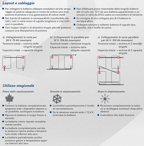

grazie mecdonald, quindi se voglio riassumere per me: il parallelo di due batterie è sempre sconsigliabile; però se ho la possibilità di tenerle sotto carica e quindi di mantenere simile lo stato di carica ed il voltaggio posso presumere che non avrò alcun danno dal parallelo delle stesse?
stefano
Stefino
Stefino
19/05/2019 1448
Inserito il 10/05/2020 alle: 20:28:48
In risposta al messaggio di igloo del 10/05/2020 alle 20:09:40
grazie mecdonald, quindi se voglio riassumere per me: il parallelo di due batterie è sempre sconsigliabile; però se ho la possibilità di tenerle sotto carica e quindi di mantenere simile lo stato di carica ed il voltaggio posso presumere che non avrò alcun danno dal parallelo delle stesse? stefano
Ciao igloo quanto scritto da Mecdonald corrisponde a verità due batterie in parallelo senza un carico hanno le resistenze interne in serie tra loro, ma quando hanno un carico da alimentare sono in parallelo. McDonald's non è uno sprovveduto.
il parallelo non è da sottovalutare se fatto con batterie della stessa tensione e tipo.
personalmente sono favorevole al parallelo di accumulatori della stesso tipo di tensione uguale e di capacità anche diversa.
