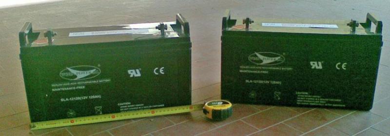

Le mie due 120 amperora in AGM sono durate 9 anni.
Prezzo normale...
Marco.
