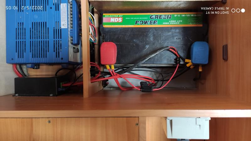

IMG_20220502_100541.jpgstamattina non avevo attaccato la 220 v quindi penso andasse col pannello solare. Non saprei dire se sono in parallelo oppure no...

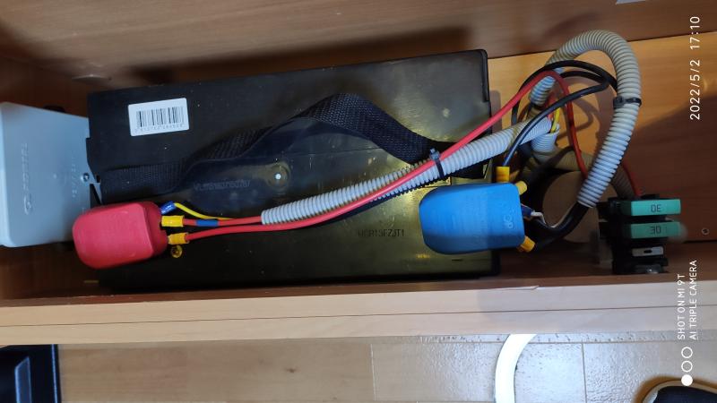

Dove sarebbe l'altra batteria?

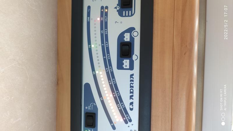

ho misurato adesso la tensione con il tester e oscilla tra 11,78 e 11.84 mentre la centralina del camper mi dà 12,7 se leggo beneIMG_20220502_170710.jpg

Se scalda vuol dire che qualcosa non va nella batteria e ti conviene rimuoverla per sicurezza.
E' una AGM per cui difficile che un elemento vada in corto ma non impossibile a me era successo con una AGM che scaldava.

In risposta al messaggio di ledpeter del 02/05/2022 alle 18:13:06
Scollega quella che scalda (basta il negativo) e poi col trster misura la tensione di entrambe direttamente sui poli.
Marco.
