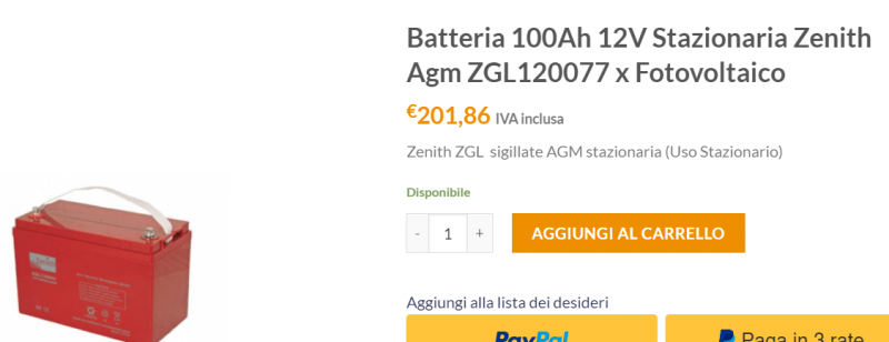

Buongiorno a tutti Vorrei un consiglio dagli esperti  Devo cambiare le due BS  mi è stato consigliato dal mio conce  la marca Zenith con tre anni di garanzia  Solo che x una  da 100 A ci vuole 280€  Dice che con due ci posso fare 5 giorni a Livigno senza colonnina del230  Secondo Voi sono così valide?  Massimo
Il fatto è che è sempre una batteria da 100 AH, cinque giorni a Livigno secondo me (e non solo) impossibile, forse 36 ore, poi se non accendi nulla ….
La marca è buona, ma di ZENIT ce ne sono diverse, il modello?
Questa?
Modificato da Grinza il 03/02/2024 alle 11:12:16

Ciao, le batterie Zenith rientrano nelle marche "Premium" e sono ottime batterie, per il prezzo dipende dal modello tenendo conto che si trova il modello ZENITH ZL120185 - AGM - 12 V 110 AH a 254€, ma se il prezzo è compreso di montaggio e smaltimento delle vecchi ci può stare; qualche dubbio sui 5 giorni a Livigno sopratutto in questo periodo.

Io, due delle batterie che indichi tu, le ho smaltite nei giorni scorsi do circa 4 anni di " mediocre" servizio...
avevo avuto anch'io buoni feedback, ma non ne sono rimasto molto soddisfatto,  nonostante non abbiano mai subito scariche profonde e sempre tenute in carica con i pannelli.
Di giorni a Livigno,  sono sicuro che se ne possono fare anche 10 , ma in estate...

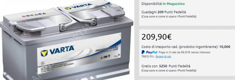

Siccome mi sembra di capire tu abbia già due AGM, potrebbe, siccome si tratta in sostanza di svitare 4 bulloni, sfilare le batterie e riavvitare i bulloni, pensare di farlo in autonomia con la possibilità di acquistare le batterie online o dove le trovi a meno. Ho detto "meno" e non "poco" perchè ora come ora è davvero difficile trovare batterie di qualità a 200€ cad come accadeva qualche anno fa.
Io, qualche anno fa, proprio per il passaggio a doppia batteria e cambio, ho optato per passare alle Varta DP che si stanno comportando bene, anche se da sempre e per come si è comportata in passato avrei montato NDS; è solo che per 2 NDS servono almeno 500€ e non mi andava di spenderli, così ho fatto il passo; sapevo comunmque di cadere su un ottimo marchio, che è MOLTO diverso dallo spendere per un prodotto mai visto e sentito da nessuno.

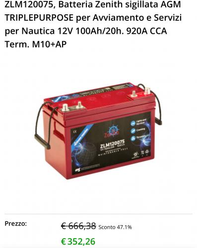

Oltre al marchio fa differenza anche il modello a parità di marchio... guarda questa, è sempre una Zenith
Quelle attuali cosa sono?
Quando erano nuove ti trovavi bene come quantitativo di energia disponibile?
Le Varta che ho io sono queste, ma devi comprare anche gli adattatori perchè rispetto alle AGM hanno attacchi come quelli delle auto.

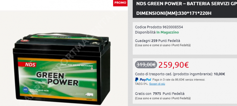

aggiungo anche questa che vedo essere in promozione

Banalmente, tra la Varta e la Zenith da 200€ circa non c'è gran differenza, ma spostandosi su Zenith da 300€ ma anche la NDS stessa la differenza la si nota. Bisogna però vedere che uso se ne fa. Se ci colleghi un grosso inverter è preferibile la Zenith da 300€ anzichè la NDS.
