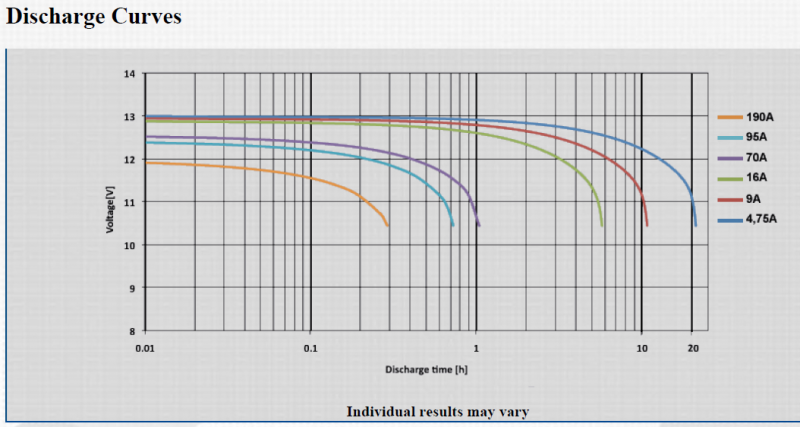

Inserito il 20/09/2019 alle: 22:40:22
In risposta al messaggio di immortale1 del 20/09/2019 alle 19:39:16
Sicuramente se hai scelto la varta  essendo un veterano del camperismo con l'occhio clinico quella batteria ha i suoi pregi ,il primo immagino sia che sia tedesca . Mi interessa sapere il  voltaggio della varta a riposo,
io sulla prossima ne vorrei una che parta già abbastanza alta, perché se parte da 12,6 poi fa presto ad arrivare a 12v in libera e non noto che viaggia a pari passo con gli A effettivamente consumati sulla batteria...
Le scelte sono sempre dei compromessi, e si spera anche di averci azzeccato, solo il tempo potrà dire se ho scelto bene o no.
Mi da fiducia la marca che dovrebbe essere tra le migliori e seria, il costo proporzionato, la forma e ingombro perfetta per la sede che ho, e il fatto che essendo AGM ha voltaggi mediamente piu alti di una normale a acido libero.
Qui la curva di scarica
Il voltaggio a riposo (cioè senza carica o pannello solare, ovviamente) è sui 13v che non è male.
Li come minimo mettono 4,75A continuativi, che in camper penso non si abbia neppure in inverno con stufa che va sempre, quindi servirebbe una curva per un prelievo di circa 2A, ma la si puo intuire guardando quelle presenti.

Inserito il 20/09/2019 alle: 23:29:53
In risposta al messaggio di IZ4DJI del 20/09/2019 alle 22:40:22
Le scelte sono sempre dei compromessi, e si spera anche di averci azzeccato, solo il tempo potrà dire se ho scelto bene o no. Mi da fiducia la marca che dovrebbe essere tra le migliori e seria, il costo proporzionato, la
forma e ingombro perfetta per la sede che ho, e il fatto che essendo AGM ha voltaggi mediamente piu alti di una normale a acido libero. Qui la curva di scarica Il voltaggio a riposo (cioè senza carica o pannello solare, ovviamente) è sui 13v che non è male. Li come minimo mettono 4,75A continuativi, che in camper penso non si abbia neppure in inverno con stufa che va sempre, quindi servirebbe una curva per un prelievo di circa 2A, ma la si puo intuire guardando quelle presenti.
Dal grafico emergono ottime prestazioni. Specialmente come caduta di tensione immediata all applicazione del carico. Con 16 A risulta quasi 13v.
Ho visto molti grafici che danno una caduta immediata di 0.3v con quei carichi.
Le mie per esempio cadono di 0.3v con 15A...anche se alla fine ho appurato che hanno ancora la capacità.
Alla fine io credo che le varie tipologie di batteria al pb, chi meglio chi peggio, non sono fatte per fornire correnti continuative di più di 0.5C. Oppure 0.1 C per alcune ore.
Per correnti sopra i 15 amper da tenere più di 3/4 ore, servono grosse capacità (parallelo o grandi batterie).
Comunque il mio assorbimento medio sul camper come giustamente dici, difficilmente supera i 3A,chr poi é la TV, il telefono è le luci.
Solo quando il pannello "Pompa" mi permetto di avere anche 10/15A per varie ore consecutive.
Ma la batteria non viene intaccata. La corrente "passa" fuori...
Altrimenti caffè, phon eccetera é bene che siano per pochi minuti.

In chimica, dato che si sta parlando di reazioni di ossidoriduzione, si prende come riferimento quanto dice la SATP (Standard Ambient Temperature and Pressure) quindi temperatura di 25°C e pressione di 1,01325bar. Poi se
il costruttore stesso dichiara che prende i dati a temperature diverse è un altro discorso. La compensazione io non la trascurerei... Perchè la densità dell'elettrolita non cambia solo al variare dello stato di carica ma anche della temperatura... Più la temperatura si abbassa più aumenta la densità dell'elettrolita e viceversa; anche in questo caso se si fa la misura con un densimetro bisogna adottare dei sistemi o meglio valori di compensazione. Una cosa che mi sono dimenticato di dire è che man mano che la batteria si scarica la soluzione elettrolita diminuisce la propria densità portandosi sempre più vicino a quella dell'acqua (1g/cm3); ciò significa che a stati di carica sempre più bassi la temperatura di congelamento dell'elettrolita si alza... al 100% di carica la temperatura di congelamento è pari a -60°C circa, fino ad arrivare completamente scarica dove la temperatura di congelamento dell'elettrolita è prossima ai 0°C. Solitamente la % in volume dell'acido solforico (H2SO4) nella soluzione elettrolita acquosa è di circa 40% quando la batteria è carica a 25°C. Giusto per informazione la densità dell'acido solforico puro è pari a circa 1,85g/cm3 La tensione a riposo, per fare una rilevazione affidabile, si misura dopo 24h dalla carica completa senza alcuna utenza attaccata.
Io non la trascuro affatto, tanto che ho comprato il sensore che era optional smiley​​​​​​
Riporto solo un paio di asterischi di un paio di manuali tecnici. Probabilmente intendono dire che sotto i 15 c e sopra i 30c, é indispensabile. In quel range invece non crea grossi danni alla batteria non compensare. Difatti solitamente é opzionale il sensore.
I 25 gradi non metto in dubbio siano le. Condizioni standard. Solo che anche qui ho visto un manuale (se ritrovo il link lo metto) in cui il costruttore diceva di abbassare la tensione (di 4mV/C/elemento) sopra i 20,e alzarla sotto i 20.
Comunque probabilmente su mezzi rimessati all aperto con mantenimiento effettuato da pannello diventa piuttosto importante giacché la temperatura della batteria potrebbe oscillare tra 3/4 gradi e 40 gradi.
Tra queste 2 estremi, la tensione di mantenimento dovrebbe variare anche di 0.7v!surprise
Essendo 13.8 a 25 gradi, 13.5 a 40 gradi e ben 14.25 a 3 gradi.
Non é poca differenza...
