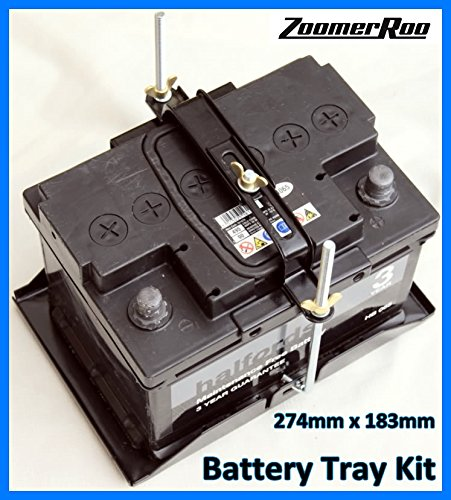

Sul mio camper ricordo che c'è una barra di ferro stretta su due filetti ai capi che stringo in base alle misure in altezza, ora essendo una pa normale la staffa è bassa, questo mi fa credere che possa starci anche una agm di quelle alte, ma devo verificare con metro alla mano
se hai quel sistema non ci sono problemi, al massimo metti due barre filettate piu lunghe se non arrivassero.
Se ho capito bene è piu o meno così:

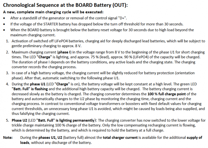

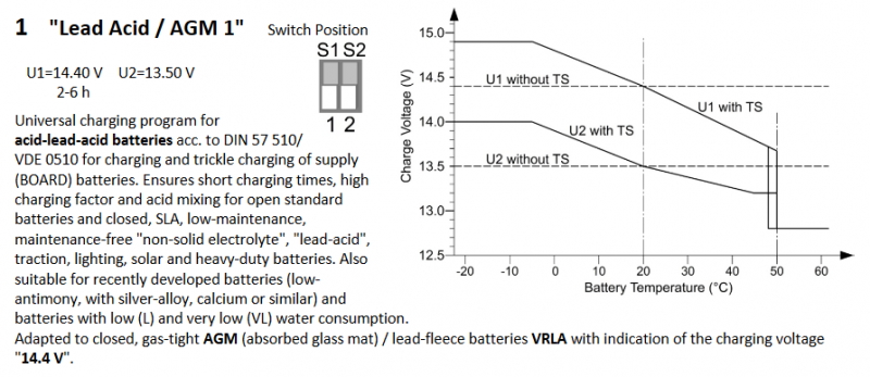

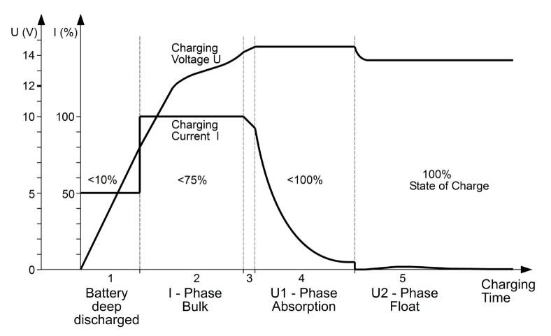

Questo si puo evitare cn un booster che esegue una carica da alternatore controllata con giusta curva di carica, e quindi evita sia di buttarci troppa corrente di colpo che non fa bene, e sia che dopo la carica cali tanto da essere inefficace.
Il mio booster per esempio lavora con curva regolata in base alla temperatura.
Qui programma per piombo e AGM, ma si puo anche selezionare per GEL, AGM2 o Lifepo.
sicuramente ci sarà chi ci capisce piu di me (che ho una vaga idea) di cio che rappresentano questi grafici della carica tramite booster.

Inserito il 21/09/2019 alle: 15:44:23
In risposta al messaggio di immortale1 del 21/09/2019 alle 14:15:53
capito,quindi per quanto riguarda la ricarica dal fotovoltaico devo variare l'impostazione sul regolatore che ho visto ha una ricarica più alta  detta float di circa 14,9 ,ma poi la centralina del camper mi stacca perchè
ritenuta troppo alta e sulla centralina vi è modo di variarla solo su gel o piombo ,ora è su piombo,devo verificare se su gel la tensione di ricarica sale o cosa cambia  ,mentre sull'alternatore tra l'altro sul mio mezzo già lavora bassino 14 v senza utenze attaccate ,con frigo acceso alla bs arrivano 13 v e quì servirebbe sostituire l'alternatore e montare  un booster per avere una ricarica appropriata per le agm quando in movimento.
ORa, da un articolo sulle pb al. Piombo che mi sembra affidabile si evince che qualsiasi batteria al pb inizia la carica alla tensione di 13.27v. A questa tensione si caricherà del 60% al massimo.
Per caricare al 100% serve una tensione di più di 13.8v. Da questo valore in su le batterie raggiungeranno prima o poi la massima carica.
Ma a 13.8 volt, ovvero tensione di mantenimento o detta di carica tampone, impiegano più di 24 ore. Cioè raggiungono velocemente 80/90%,ma poi passano molte ore per arrivare a 100%.
Da qui nasce la necessità di caricare Nell ultima fase a tensioni di ASSORBIMENTO tra i 14. 2 e i 14.7v,a seconda del tipo di batteria al piombo.
Questo permette di accorciare significativamente il tempo di ricarica. E "chiudere" l ultimo 10/20% in un paio di ore.
La mia opinione in merito alla alternatore é che, oltre al booster, puoi anche semplicemente migliorare i cablaggi in modo da avere 14/14. 1v anche con tutti i I carichi accesi. In questo modo, è con l aiuto dei pannelli le tue batterie non soffrirà no mai di sottoscarica, ne da fermo ne in marcia.
