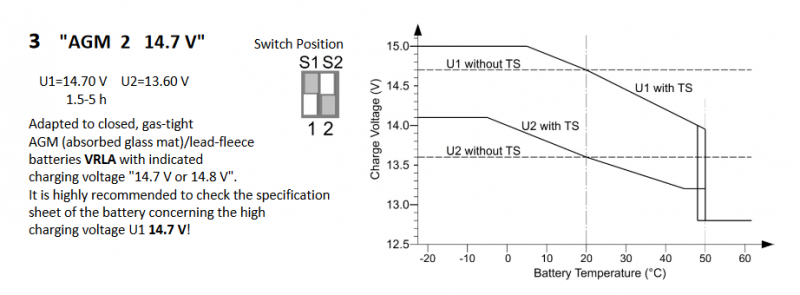

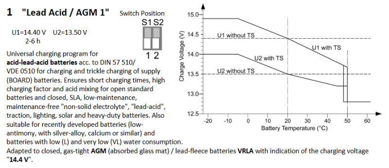

Il mio alternatore "intelligente" essendo Eu6, in viaggio non carica e quindi a motore accesso, sulla BM leggi 12,8 , ma quando si accende il booster allora leggo attorno a 14,5v, una bella differenza.
dipende poi anche dalla temperatura della batteria, dalla fase di carica e dal tipo di BS perchè ci sono 4 programmi differenti:
- Piombo acido e AGM1
- GEL
- AGM2
- Lifepo
Come vedi, per una AGM1 la carica incomincia con una tensione di 14,9v  tra -20 e 0°c , poi salendo di temperatura (il booster ha una sonda da collegare alla BS) la tensione cala per una tensione di riferimento di 14,4v @ 20°c
Per una AGM2 il programma tiene tensioni piu alte partendo da 15v @-20° e  14,7v @ 20°.
Però, bisogna sapere se la propria batteria è una AGM1 o AGM2 che queste ultime, se ho capito bene sono poche, particolari e deve esserci scritto che necessitano di tensione piu alta, la maggioranza penso che siano AGM1

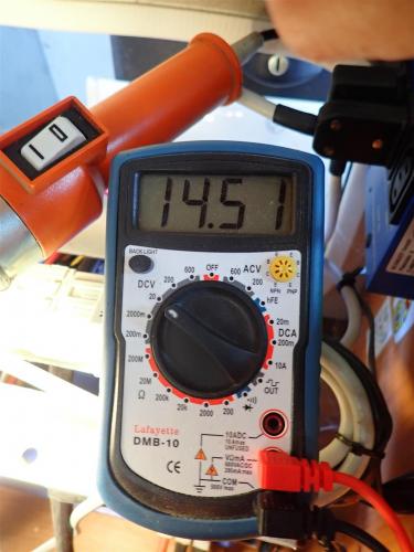

quando fate le misurazioni dei Volt di una batteria, per poi confrontarle con altri sul forum, non bisogna dimenticare che state facendo un confronto il quale lascia il tempo che trova e come tale va considerato.
Dico questo perchè una componente IMPORTANTE è lo strumento con cui si fa la misurazione.
- centralina del mezzo, sicuramente lo strumento più inaffidabile con cui fare la misurazione
- led centralina del mezzo, ancor peggio del precedente
- tester del mercatone, relativamente affidabile, nel senso, fino a quando si vanno a misurare gli 11, 12, 13, 14V anche anche, ma l'oggettività dei 12, 45 è data con larga approssimazione.
- tester professionale, quale Fluke, HT o analoghi... sono gli unici a garantire, nonostante anche loro abbiamo ridottissimi margini di errore, una lettura veritiera.
Va da sé che, se chi comunica una lettura fatta dalla centralina del mezzo, per poi confrontarla con una lettura fatta da un altro utente attraverso un tester ad esempio della Fluke, le misurazioni potrebbero essere agli antipodi

Personalmente, le tensioni che Comunico sul forum sono prese con tester digitale, o con rilevazione del regolatore. Ho controllato che il regolatore indica sempre la stessa tensione del tester con una differenza di +0.01v che è trascurabile per i discorsi che facciamo
Certo, ma il tutto nasce dalla base.
Che tipologia di tester stai usando?
Avere uno 0,1 di differenza tra il regolatore e il tester non dice nulla. Magari misurando con un tester di qualità si scopre che sia il regolatore che il tuo tester sono sì allineati tra loro, ma distanti dal reale valore assoluto.

quando fate le misurazioni dei Volt di una batteria, per poi confrontarle con altri sul forum, non bisogna dimenticare che state facendo un confronto il quale lascia il tempo che trova e come tale va considerato. Dico questo
perchè una componente IMPORTANTE è lo strumento con cui si fa la misurazione. - centralina del mezzo, sicuramente lo strumento più inaffidabile con cui fare la misurazione - led centralina del mezzo, ancor peggio del precedente - tester del mercatone, relativamente affidabile, nel senso, fino a quando si vanno a misurare gli 11, 12, 13, 14V anche anche, ma l'oggettività dei 12,45 è data con larga approssimazione. - tester professionale, quale Fluke, HT o analoghi... sono gli unici a garantire, nonostante anche loro abbiamo ridottissimi margini di errore, una lettura veritiera. Va da sé che, se chi comunica una lettura fatta dalla centralina del mezzo, per poi confrontarla con una lettura fatta da un altro utente attraverso un tester ad esempio della Fluke, le misurazioni potrebbero essere agli antipodi
Concordo e vorrei aggiungere qualche dato per far capire...
Un multimetro portatile da mercatone va bene per misurare tensioni intere; ma quando si vuole avere una misurazione abbastanza precisa ed arrivare al centesimo di Volt... minimo bisogna andare su multimetri da almeno 150-200€. Poi ci sono diversi fattori che subentrano... esempio i counts del display, i vari range di misura, l'accuratezza, la risoluzione...
Uno portatile da mercatone (5€ circa) può avere un'accuratezza che raggiunge il +/-2,5% + 10 digit (portata 20V, risoluzione 0,01V);
mentre uno da 200-350€ ha un'accuratezza anche del +/-0,05% + 5 digit (portata 40 o 60V, risoluzione 0,001V);
infine quelli oltre i 500-700€ arrivano anche ad un'accuratezza del +/-0,025% + 2 digit (portata 50V, risoluzione 0,001V) o migliore. (I valori riportati sono indicativi, variano da modello a modello)
Ovviamente quelli più costosi avranno una risoluzione maggiore, più range di misura, miglior accuratezza.
Poi se andiamo su quelli da banco la misurazione è ancora più affidabile.
Esempio numerico con i 3 casi sopra su misura letta ipotetica ed improbabile (poichè i 3 strumenti daranno valori certamente diversi) di 12,00V o 12,000V:
1° caso: l'errore è pari a +/- 0,4V (il valore reale rientra nell'intervallo 11,6 - 12,4V);
2° caso: l'errore è pari a +/- 0,011V (il valore reale rientra nell'intervallo 11,989 - 12,011 V);
3° caso: l'errore è pari a +/-0,005V (il valore reale rientra nell'intervallo 11,995 - 12,005V).
C'è una differenza notevole; poi anche la temperatura fa variare la misurazione.

Concordo e vorrei aggiungere qualche dato per far capire... Un multimetro portatile da mercatone va bene per misurare tensioni intere; ma quando si vuole avere una misurazione abbastanza precisa ed arrivare al centesimo di
Volt... minimo bisogna andare su multimetri da almeno 150-200€. Poi ci sono diversi fattori che subentrano... esempio i counts del display, i vari range di misura, l'accuratezza, la risoluzione... Uno portatile da mercatone (5€ circa) può avere un'accuratezza che raggiunge il +/-2,5% + 10 digit (portata 20V, risoluzione 0,01V);  mentre uno da 200-350€ ha un'accuratezza anche del +/-0,05% + 5 digit (portata 40 o 60V, risoluzione 0,001V); infine quelli oltre i 500-700€ arrivano anche ad un'accuratezza del +/-0,025% + 2 digit (portata 50V, risoluzione 0,001V) o migliore. (I valori riportati sono indicativi, variano da modello a modello) Ovviamente quelli più costosi avranno una risoluzione maggiore, più range di misura, miglior accuratezza. Poi se andiamo su quelli da banco la misurazione è ancora più affidabile. Esempio numerico con i 3 casi sopra su misura letta ipotetica ed improbabile (poichè i 3 strumenti daranno valori certamente diversi) di 12,00V o 12,000V: 1° caso: l'errore è pari a +/- 0,4V (il valore reale rientra nell'intervallo 11,6 - 12,4V); 2° caso: l'errore è pari a +/- 0,011V (il valore reale rientra nell'intervallo 11,989 - 12,011 V); 3° caso: l'errore è pari a +/-0,005V (il valore reale rientra nell'intervallo 11,995 - 12,005V). C'è una differenza notevole; poi anche la temperatura fa variare la misurazione.
se si pensa che la stragrande maggioranza dei multimetri in circolazione sono oggetti proprio da 5€, e che pur non facendone una colpa a chi li acquista, spesso vengono presi come riferimento per arrivare successivamente a cercare il pelo nell'uovo al fine di trovare la "miglior ricarica" in assoluto, per poi trovarsi tolleranze di misurazione che seppur apparentemente basse, restituiscono dei risultati MOLTO lontani dai valori assoluti comunicati dai costruttori... beh, io prima valuterei con COSA ho misurato...
E' chiarissimo questo esempio, dove scusate, ma tra un valore corretto e un valore con margine di errore pari al 2,5%, beh, c'è un mondo di differenza...

Ciao, secondo il mio personale parere, 14.8v, se non hai le specifiche del costruttore che indicano così, é un pochino alto... Nel senso meglio 2 decimi in meno che in più...  Dopo da un occhiata ai link.  Poi una curiosità

Giusto per informazione ci sono multimetri che hanno un'accuratezza (prendendo come riferimento 12V) di +/-0,08V al prezzo di 60-70€; se si va su prezzi di 110-120€ l'accuratezza è pari a +/-0,05V (valore di riferimento 12V). Ovviamente cambia anche la categoria (CAT), i counts e altri svariati fattori che ad elencarli ci vorrebbe una pagina.
