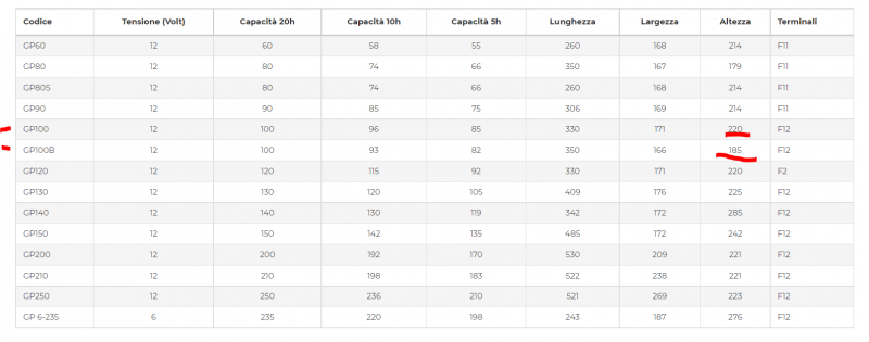

devo sostituire la batteria dei servizi che attualmente è installata sotto al sedile passeggero e vorrei continuare a tenerla nello stesso posto.
Qualcuno di voi ha un'idea dell'altezza massima che può avere la batteria?
Considerate che io ho un ducato x250 e non ho la piastra per ruotare il sedile.
Grazie a chiunque può darmi una mano
Marcello
31/03/2004 20878
Inserito il 08/11/2021 alle: 13:02:12
In risposta al messaggio di Maffe del 08/11/2021 alle 12:07:01
Buongiorno, devo sostituire la batteria dei servizi che attualmente è installata sotto al sedile passeggero e vorrei continuare a tenerla nello stesso posto. Qualcuno di voi ha un'idea dell'altezza massima che può avere
la batteria? Considerate che io ho un ducato x250 e non ho la piastra per ruotare il sedile. Grazie a chiunque può darmi una mano Ciao Marcello
mi sembra di ricordare che la classica batteria da 100Ah non ci stia, ne serve una più bassa.
ti lascio le misure delle batterie NDS sia della versione tradizionale (220mm) che di quella ribassata (185)
Poi monterai la batteria che preferisci, ma almeno hai le misure di riferimento.
