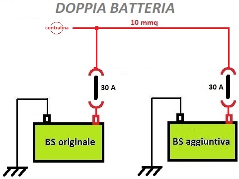

L'impianto da fare potrebbe essere questo:
Magari sostituendo il filo da 10 mm con un cavo a tre conduttori da 2,5 mm quadri ciascuno, collegati tutti insieme, questo per avere un isolamento aggiuntivo dovuto alla gomma che forma il cavo tripolare, ovviamente aggiungendo un corrugato ulteriore per sicurezza.

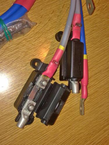

Vorrei farti notare che i fusibili di protezione, sempre utili, vanno installati a pochi millimetri di distanza dal polo positivo di ciascuna batteria e MAI alla fine di uno spezzone di filo da 20 o 30 cm che svolazza in giro non protetto.

Osserva i capicorda saldati come si deve ai fili di rame e poi isolati con doppia guaina termorestringente.
Ovviamente le due batterie in parallelo si comportano semplicemente come una batteria singola, ma più grande e possono essere ricaricate da uno o più sistemi in contemporanea: uno o due impianti fotovoltaici separati, caricabatterie a 230 volt, generatore eolico, Efoy, ecc

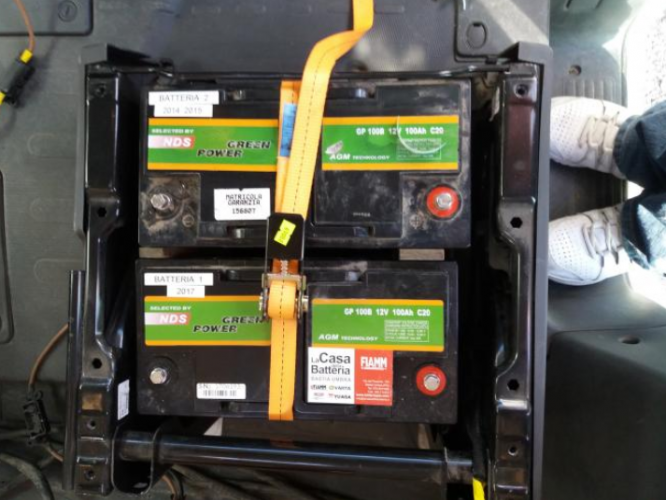

Intervengo solo per dirti che sotto il sedile del ducato, ci stanno due batterie da 100 Ah. Se cerchi su google ne troverai un mucchio di esempi. Qui te ne posto uno.
