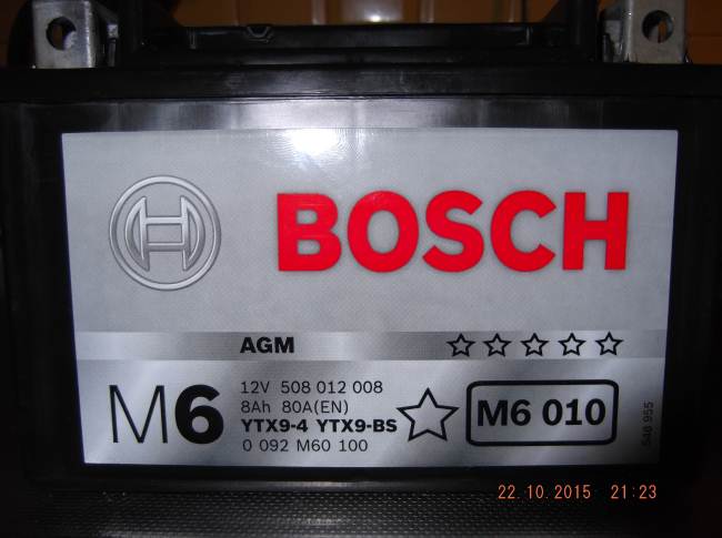

Cosa dite ..8Ah in Agm possono sostituire i miei 200Ah ad acido libero ?
..sembrerebbe di si yes
Allora cosa faccio ...vado ?
Mar..cucciolowink

Io ho montato 2 batterie in parallelo, una ad acido libero (modello marcucciolo) e una AGM e per adesso, da maggio 2013, sono in ottima salute entrambe. Se avete tempo di aspettare prima o poi vi dico quale muore prima.
