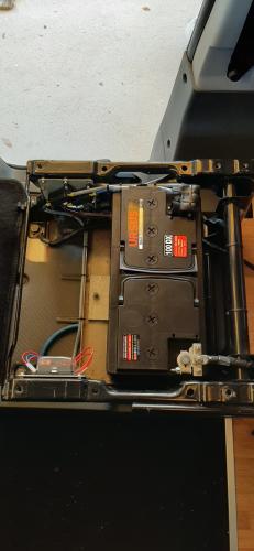

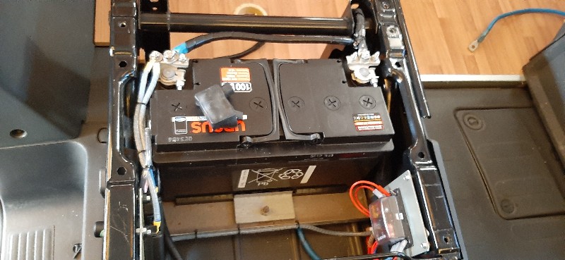

Ducato X250, la mia unica BS da 100A al piombo è sotto al sedile passeggero...
È una ursus da 100Ah 800A di spunto, non ricordo le dimensioni, ma ci sta giusta giusta, anche perche non è appoggiata sul pavimemto, ma dentro una vasca di acciaio zincato.
Come vedi davanti alla batteria ci sarebbe spazio per metterne anche un'altra, quindi un caricabatterie ci sta.
Il mio caricabatterie invece è nell'armadio quasi in coda (saranno 7 o 8m di cavo).

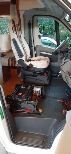

Grazie mille per le foto, provo a vedere se trovo la tua batteria per rendermi conto delle dimensioni esatte, potrei mettere tutto quanto sotto il sedile riducendo la capacità da 120 a 100, però almeno mi sta al caldo. In effetti anche se non è propriamente un carica batterie se la batteria ha durato 10 anni vuol dire che è abbastanza compatibile, quasi quasi lo lascio collegato così com'è.

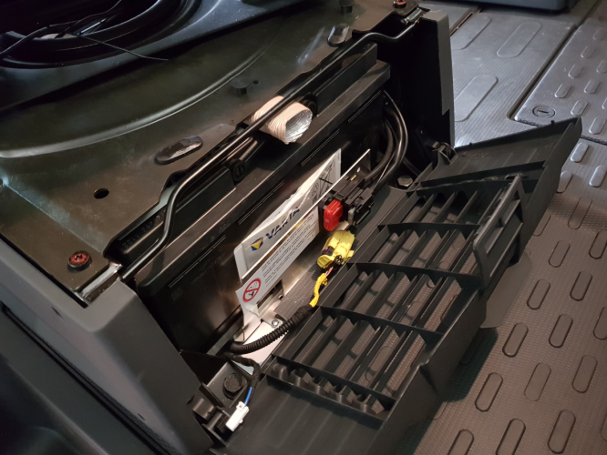

Per info, io sotto il sedile del passeggero ho le due BS richieste in fase di acquisto e previste in quella posizione dall'allestitore (furgonato Hymercar Yellowstone su X290)
Sono due Varta AGM da 95Ah l'una (per un totale di 190Ah)
Peso di ognuna 26 Kg
Lunghezza: 353 mm
Larghezza: 175 mm
Altezza: 190 mm
Non ho mai smontato il sedile, è l'unica foto che ho, ed effettivamente ci stanno di misura

Io sul mio x 250 del 2009 ho una ursus 100 amp più il caricabatterie..per metterne due devi togliere parte del tappeto isolante che c' è sotto ma comunque misura bene.Per lavorare comodo togli il sedile.
