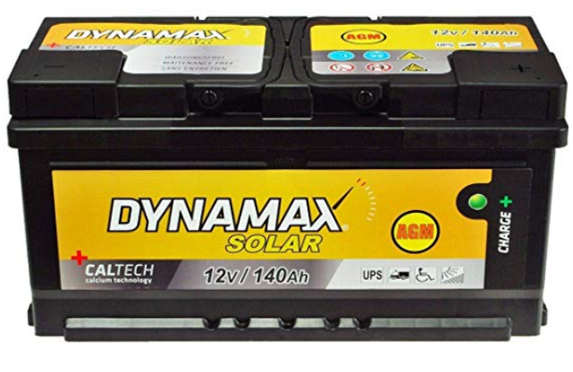

Non sono gli Ah che dicono quanto sia grande una batteria, perchè ci sono batterie da 100Ah di una dimensione  e altre sempre da 100 con misure più piccole. Sotto al sedile del ducato ci stanno 2 batterie con cassetta L5  e le misure sono 190x350x175 mm. Per mettere e/o togliere 2 batterie grandezza L5 è però necessario rimuovere il sedile, con una sola no!
Esatto.
Tempo mi trovai a discutere su FB riguardo al max amperaggio che puoi stoccare con le dimensioni che hai citato (190x350x175) che appunto sono le max possibili che ti permettono di metterne due sotto al sedile passeggero.
Ebbene ancora una volta saltò fuori questo modello AGM da 140Ah
https://www.amazon.it/Batteria-...
.. che a parità di prezzo, peso (26kg) e dimensioni, ha 45Ah in più delle "classiche" (ed affidabili) Varta da 95Ah.
Non voglio stare qui a difendere le Varta (ce ne sono di altrettanto valide), ma il vecchio detto che più Ah ci sono, e più una batteria deve pesare ed essere grande, è sempre valido (lasciando da parte le LiFePO4).
Non ho info tali per cui quella batteria duri ed abbia le performance della Varta, ma a me non convince un granchè.
Poi ueh, tutto si può fare, solo per dire che nel caso di dover trovare un alloggiamento per metterci tanti Ah, non è detto che cercando la batteria più piccola con max amperaggio, si faccia la scelta più intelligente
Solo per parlare

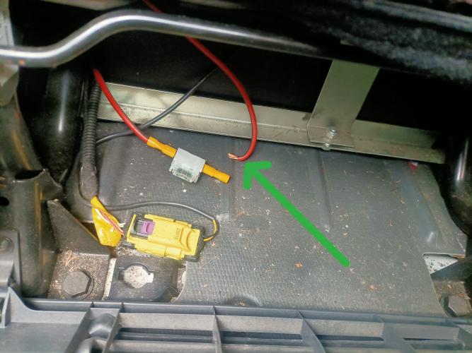

Ne approfitto per farvi una domanda. Ho aperto il vano frontale ed ho trovato questo cavo scollegato, come da foto freccia verde .  L'ho toccato e non sentito nulla, poi manovrandolo ho probabilmente toccato del ferro ed ho visto una piccola scintilla. Direi che è il positivo batteria che va verso un piccolo inverter da 300v dietro al sedile. Ovviamente l'ho subito nastrato ed isolato con del nastro da elettricista. Ora io sono molto ignorante in materia e quindi vi chiederei cosa rischiavo (  chissà per quanto tempo è rimasto così) e cosa un piccolo inverter da 300v posso sopportare e come si fa a calcolarlo in base all'elettroutensile che ci attacchiamo . L'impianto elettrico è molto base ( BS da 100A spompa -pannello da 120 v) . Il camper è un 2016...ha già un caricabatteria con mantenimento di carica ?
Grazie come sempre
