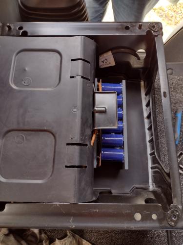

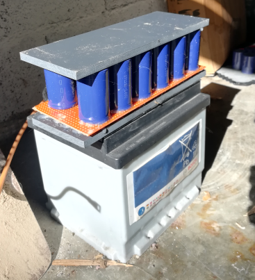

Dopo aver letto di tutto sui supercapacitor due anni fa ho deciso di fare un esperimento….
vi spiego cosa ho fatto:
ho acquistato 12 supercapacitor da 500F 2,7V , ho collegato 6 + 6 condensatori in serie per avere 2 pacchi da 16.2V messi poi in parallelo per creare un unico pacco da 12 condensatori.
Ho messo il tutto in parallelo ad una piccola batteria da 45Ah presa in offerta al supermercato a 25euro e l’ho montata come batteria motore del camper.
Non contento ho fatto un pacco da soli 6 condensatori e ho fatto la stessa cosa con la batteria dell’auto.
Bene da più di due anni sto utilizzando questa sistema come batteria motore del camper e della mia C3 con risultati eccellenti …..l’avvio è sempre perfetto anche a basse temperature e sembra di avere la batteria sempre perfetta, come nuova.
In pratica la batteria non deve più occuparsi di erogare la corrente necessaria al motorino di avviamento ma serve solo come tampone ai Supercap.
Mi chiedo perché si parla poco di questi supercapacitor visto che in teoria questi componenti dovrebbero essere eterni e allungare la vita delle batterie motore di moltissimo!
Da non trascurare poi il fatto di poter utilizzare batterie molto più piccole e quindi leggere ed economiche.

2 pacchi da 16.2V messi poi in parallelo per creare un unico pacco da 12 condensatori. Ho messo il tutto in parallelo ad una piccola batteria da 45Ah presa in offerta al supermercato a 25euro e l’ho montata come batteria motore del camper. Non contento ho fatto un pacco da soli 6 condensatori e ho fatto la stessa cosa con la batteria dell’auto. Bene da più di due anni sto utilizzando questa sistema come batteria motore del camper e della mia C3 con risultati eccellenti …..l’avvio è sempre perfetto anche a basse temperature e sembra di avere la batteria sempre perfetta, come nuova. In pratica la batteria non deve più occuparsi di erogare la corrente necessaria al motorino di avviamento ma serve solo come tampone ai Supercap. Mi chiedo perché si parla poco di questi supercapacitor visto che in teoria questi componenti dovrebbero essere eterni e allungare la vita delle batterie motore di moltissimo! Da non trascurare poi il fatto di poter utilizzare batterie molto più piccole e quindi leggere ed economiche. Tiziano   Tiziano
Ottimo, davvero ottimo.
A fine degli anni 70 feci una cosa simile... installai un condensatore elettrolitico in parallelo alla batteria a 9 volt del telecomando della TV.
Una batteria praticamente scarica, riusciva comunque a ricaricare pian piano il condensatore che poi riusciva ad alimentare il breve assorbimento del telecomando necessario a cambiare canale, direi un concetto molto simile alla corrente breve e intensa per la messa in moto.

ho messo 6 condensatori 16,2V perchè durante la carica sia con alternatore che con pannelli  si superano i 14,5V.
Per la batteria servizi può servire solo se si hanno utenze che richiedono correnti elevate per breve tempo...forse per chi ha la macchina espresso.
Comprai i condensatori in rete e poi li montai su una millefori, oggi si possono trovare già montate, con in più un controllo elettronico della carica...ecco un riferimeto:

Si per il camper li ho solo montati puri e crudi in serie da 6 e parallelo 6+6, mentre per l'auto ho usato 6 Supercap con controllo della carica.
Quando ho fatto i prototipi non pensavo di utilizzarlo per cosi tanto tempo, ma in ogni caso lo montai a regola d'arte, piste con filo di rame unico molto grosso e rinforzato tutto con stagno...pensavo che dopo qualche test lo avrei smontato, ma visto i risultati ho lasciato tutto sino ad oggi.
Ora dopo più di 2 anni di funzionamento sul vecchio camper sto spostando il tutto sul mio nuovo camper (usato) preso a gennaio, sono curioso di vedere quanto mi durerà la batteria al piombo da 45Ah presa con quattro soldi in offerta al bennet...per ora sembra ancora perfetta.
Forse questi supercap non saranno eterni ma se ben fatti la loro durata è sicuramente in linea, ma forse superiore, con la vita di un camper.

Come cavi io ho usato proprio un 10 mm2 , unico piccolo problema è stato saldarlo.
Per l'auto sto usando un pacchetto da 6 su una batteria da 55Ah , non so dirti se è sufficiente per il camper...un aiuto sicuramente lo da ma non so quantificarlo.
Ti posso dire che tempo fa con una batteria da moto 9Ah ho caricato il pacchetto di 12 condensatori e ci ho acceso il camper senza problemi.
Quindi in caso di emergenza, esempio la batteria muore, basta caricare il pacchetto con la servizi e lo usi come booster.
Il bello dei condensatori è che possono essere scaricati completamente e ricaricati quante volte vuoi senza problemi.

si ho acquistato componenti singoli che presumo arrivassero dalla cina, dai test che avevo fatto  funzionavano bene quindi decisi di prenderne altri 12 ...ora ne ho 6 che mi avanzano, anche se in realtà ci gioco un po con tutto, nello stesso tempo li testo.
Per quanto riguarda in fusibile non ho messo nulla, la distanza dalla batteria è di circa 30cm, il mio impianto ha un fusibile da 350A subito dietro la batteria.
Se serve un cavo lungo per il collegamento sicuramente sarebbe opportuno un fusibile, io ne metterei di almeno 300A.
Una persona che per lavoro ha fatto dei test su questi componenti mi hanno consigliato di fare una modifica per renderli più performanti ...in pratica devo togliere la plastica tonda che sta' sulla testa del componente, dalla parte opposta a dove si salda, e mettere al suo posto del materiale rigido, un lamierino dovrebbe andare bene, dovrebbe migliorare la velocità di reazione del componente, in pratica dovrebbe intervenire ancora prima preservando ancora di più la batteria...non so se riuscirò ad apprezzare la differenza ....provo e poi vediamo.
