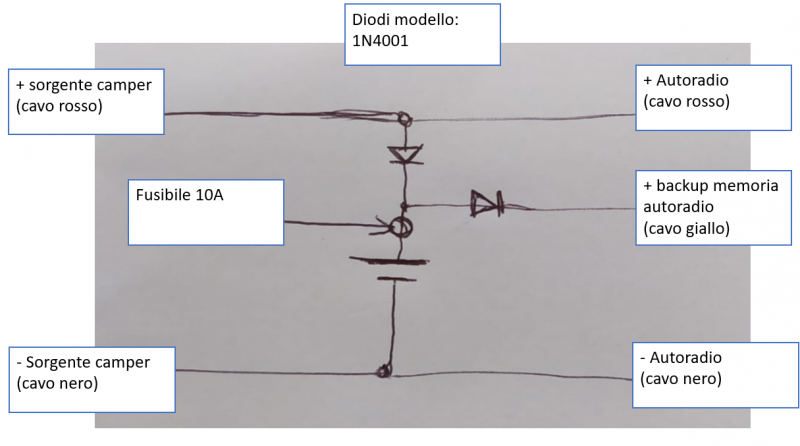

Buongiorno a tutti,
scrivo il presente post per condividere la mia esperienza e allo stesso tempo chiedere ai più esperti se sto facendo cavolate.
PREMESSA: le autoradio moderne sono solitamente alimentate con due poli positivi: uno rosso per "consenso accensione" ed uno giallo dedicato al mantenimento della memoria (lingua, canali radio, ecc) quando è spento, e "potenza" quando acceso. Il cavo rosso è "sotto chiave" , mentre il cavo giallo è sempre connesso alla batteria.
Sul mio camper (Adria su base Ducato del 2005) , al fine di garantire la durata della batteria motore, il cavo giallo è direttamente alimentato dal cavo rosso. Quindi una volta spento il motore automaticamente perdo la memorizzazione di tutte le impostazioni.
Ora che ho montato un autoradio 2 DIN che integra varie cose, tra cui la camera retromarcia, questo problema è diventato molto fastidioso.
SOLUZIONE:
ho acquistato una batteria 12V al piombo ricaricabile da 10 euro, ed ho fatto un circuito con 2 diodi (il modello è casuale: erano gli unici che avevo a casa, acquistati anni fa per circuiti elettrici tipo arduino). Lo scopo dei 2 diodi è il seguente:
- ricaricare la batteria quando il camper è acceso
- alimentare il polo "memoria" quando il camper è spento
Allego lo schema.
Da una prima prova sembra funzionare tutto a dovere.
Se qualche elettronico/appassionato di elettronica ha dei consigli li accetto volentieri.
Andrea

....al fine di garantire la durata della batteria motore...
Ma quanto pensi che possa durare di più la batteria motore non alimentando la memoria autoradio?
Perché ci si fa questo problema?
Io ripristinerei subito l’alimentazione separata.
Saluti Massimo

 Allora collegala alla BS
Comunque concordo con Massimo, il consumo della memoria è ridicola, piuttosto penserei di mettere il diodo +resistenza per la BM

Segui i consigli che ti danno.
Per tua conoscenza il diodo a destra non serve a nulla.

Segui i consigli che ti danno. Per tua conoscenza il diodo a destra non serve a nulla.
Grazie Stefino per i consigli
Per info personale, comunque, mi confermi che danni non ne dovrei fare e che potrebbe funzionare lo schemino?

Ciao Giovanni, molto interessante il tuo spunto. In questo modo L'autoradio utilizza:
-BS quando interr acceso e chiave spenta
-BM quando interr spento e chiave accesa
-la fonte a maggiore tensione quando entrambi sono accesi
ATTENZIONE PERÒ...molto spesso (credo sia lo standard ma non ne sono sicuro) è il giallo che porta potenza con la radio accesa... il rosso fa solo da "via libera" (lo vedi subito anche dal diametro dei fili)... se tu il giallo lo tieni sempre sotto BM credo proprio che vai a lavorare su quella.
