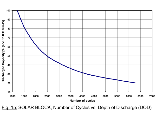

Qui il grafico dei cicli che fa in base alla scarica a cui viene sottoposta:
La puoi scaricare 2500 volte al 50%.

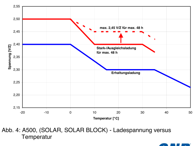

Quel che scrivo in questo messaggio vale per le batterie sonnenschein solar e sonnenschein solar block.
Per temperature tra 10 e 30 gradi vanno caricate con la solita curva di carica con voltaggio fino a 14.4V e poi tensione di mantenimento a 13.8V.
fuori da quelle temperature bisognerebbe adattare il voltaggio ma io non carico mai fuori da quelle temperature e non adatto nulla.

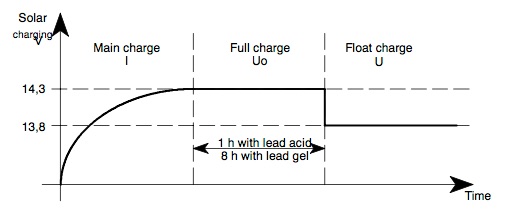

(il grafico sopra e' della mia centralina e va solo fino a 14.3V ma cambia poco)
Il voltaggio del grafico sopra va moltiplicato per 6 per le curve rossa e blu per le tensioni a temperature sotto i 15 gradi o maggiori di 35 gradi.
Nel web ci sono i manuali in tedesco e inglese.
http://www.sonnenschein.org/PDF...

La ricarica avviene grazie alla corrente e non alla tensione .
Se guardi nel grafico che hai inviato la fase MAIN CHARGE avviene grazie alla corrente e non si menziona assolutamente la tensione.
Poi che la tensione salga è un effetto secondario .
