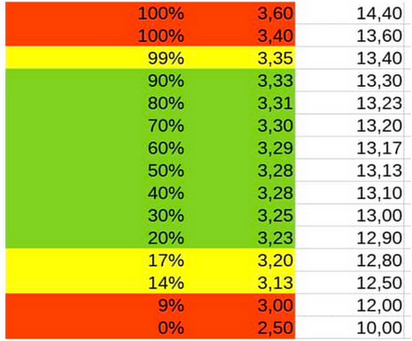

Le lifepo4 quando raggiungono la tensione di ricarica 13,9v restano a tensione costante 13.9v ma progressivamente si azzerano gli ampere che entrano.
Quindi, se guardi solo la tensione, non è un valore di riferimento per capire se è terminata la carica della lifepo4.
Non è come sulle AGM che la fase di ASSORBIMENTO è piu importante per terminare la ricarica completa, sulle lifepo4 si potrebbe anche azzerare e avere quindi avere 2 fasi: "BULCK" e "MANTENIMENTO"
Tieni in considerazione che avere una batteria carica al 98% (13.4v) e 100% (14.4v) la differenza sta in una esigua e insignificante manciata di Ah ed è proprio in questo momento che avviene spesso lo sbilanciamento delle 4 celle.
Questo è uno schema ipotetico della ricarica delle lifepo4.

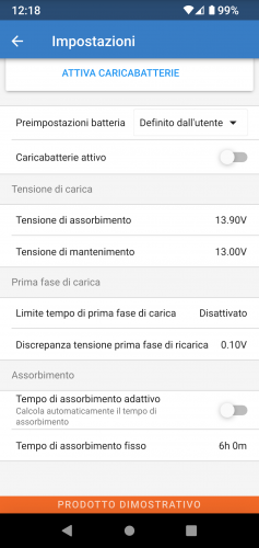

Ciao, prima di dire cose a casaccio, almeno da parte mia, sarebbe utile tu postassi delle foto reali dei caricatori e non uno screenshot di un prodotto preso dalla libreria delle dimostrazioni dell`app.
Sono quasi convinto che i settaggi sono completamente errati.
Se puoi, posta anche una foto della scheda tecnica della tua batteria.

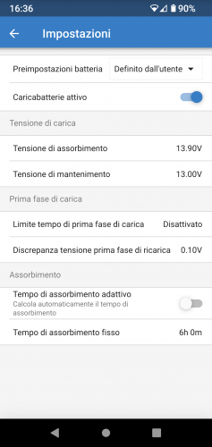

Ciao, prima di dire cose a casaccio, almeno da parte mia, sarebbe utile tu postassi delle foto reali dei caricatori e non uno screenshot di un prodotto preso dalla libreria delle dimostrazioni dell`app. Sono quasi convinto che i settaggi sono completamente errati. Se puoi, posta anche una foto della scheda tecnica della tua batteria. Ciro.
Non sono tu ma io non sono abituato a "dire cose a casaccio". Lo screenshoot postato è del salvataggio delle mie impostazioni non essendo adesso a portata di bluetooth. Se come dici sei "quasi convinto che i settaggi sono completamente errati" erudiscimi con i tuoi perchè Il tecnico dell'assistenza Union battery Service questi mia ha comunicato:
limite tempo prima fase di carica disattivato
discrepanza tensione prima fase di ricarica: 0,10V
tempo assorbimento fisso 6h
tensione assorbimento 13,9V
tensione mantenimento 13,0V

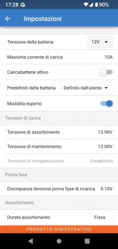

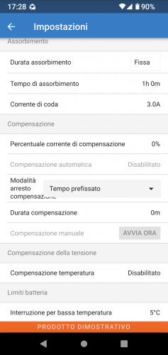

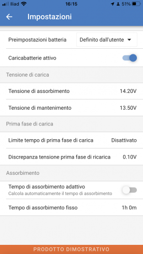

14,2 di assorbimento e 13,5 di mantenimento sono i valori di default che inizialmente usavo ed i blocchi erano più frequenti.
Posso provare a ridurre il tempo fisso di assorbimento magari ad 1h...
Dovrei però cambiare di conseguenza anche quelli dell' mppt (è inutile far interrompere un sistema se l'altro continua a caricare, no?) che attualmente sono i seguenti
