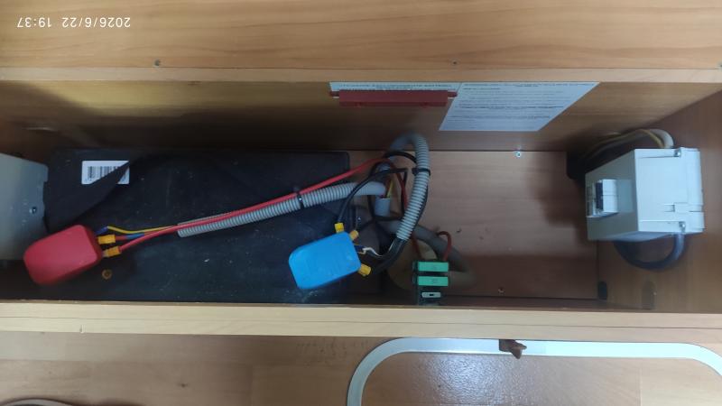

Hai la possibilità di fare qualche foto alle batterie ed ai loro collegamenti?

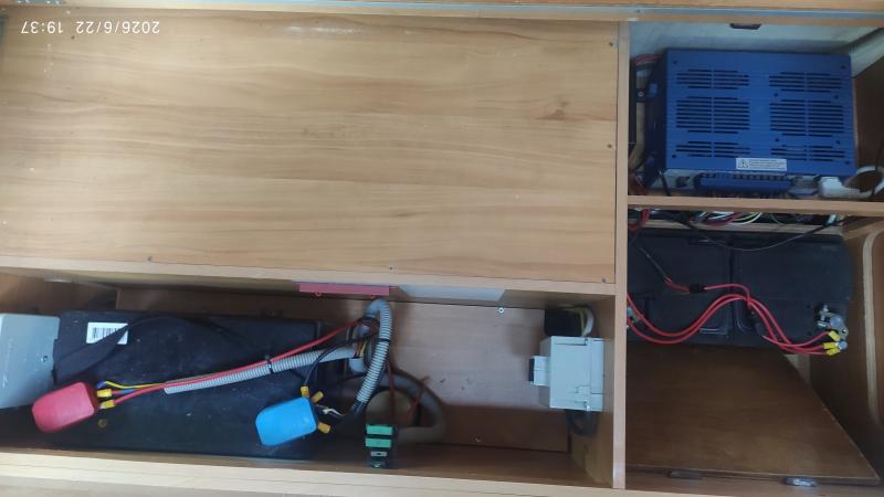

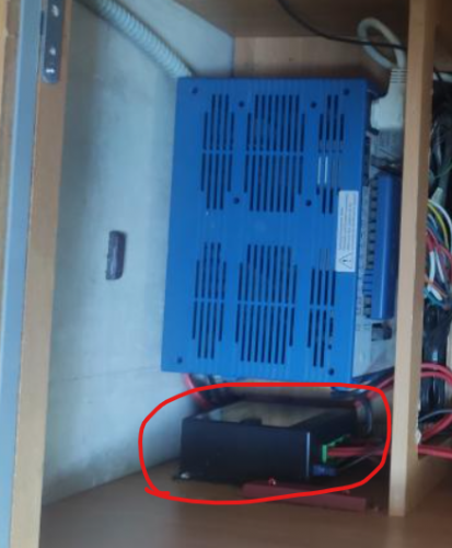

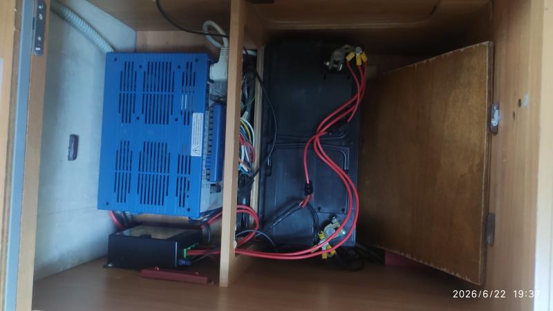

Se fossero collegate in serie,tu avresti un impianto a 24v , quindi non credo proprio. Hai la possibilità di fare qualche foto alle batterie ed ai loro collegamenti? Gianluca
eccole... IMG_20260622_193700.jpgIMG_20260622_193713.jpgIMG_20260622_193730.jpg

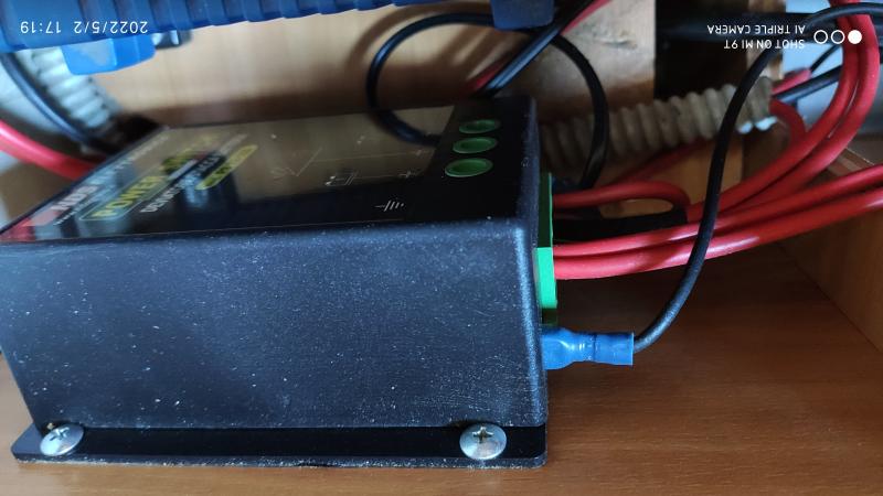

avere batterie con tensioni diverse potrebbe significare parecchie cose, di certo, un eventuale gestore di batterie decide di scaricare prima una batteria (fino ad un certo punto) per poi passare all'altra e viceversa al fine di mantenerle bilanciate, a meno di malfunzionamenti, non sarà certo possibile attribuire problemi alle batterie a causa dell'eventuale gestore.
Solo per capire come è fatto l'impianto, cos'è questa scatola?

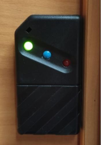

fine di mantenerle bilanciate, a meno di malfunzionamenti, non sarà certo possibile attribuire problemi alle batterie a causa dell'eventuale gestore. Solo per capire come è fatto l'impianto, cos'è questa scatola?
è un Power Switch NDSIMG_20220502_171945(1).jpgNDS%20deviatore%20batteria(1).jpg
immaginavo.
Il Power Switch è un gestore di batterie e come ho detto non danneggia le batteria.
Allo stato attuale le batterie non hanno la stessa tensione per via del fatto che durante l'utilizzo del mezzo lo stesso viene alimentato dalla batteria con tensione maggiore fino a quando quella tensione non sarà più bassa dell'altra batteria, dove lo switch commuterà automaticamente sull'altra batteria.
Il valore di tensione 13,75V farebbe pensare ad un sistema di ricarica parzialmente attivo o in mantenimento tramite il FV.
Ora, il consiglio che ti do è quello di collegare il mezzo alla 230V per 24/48h e rifare la misurazione direttamente sulle batteria avendo atteso prima della verifica almeno 4 ore. Ovviamente non dovrai utilizzare utenze a bordo, nemmeno le luci.
Se dopo quelle 48h e quell'attesa di 4, la tensione di entrambe le batterie non è 13,10V circa bisognerà verificare che tensione arriva alle rispettive betterie durante la ricarica con il mezzo collegato alla 230V per escludere qualche malfunzionamento; se la tensione che giunge alle batterie sarà intorno ai 14.00V o più alta, allora credo sia giunto il momento di cambiare le batterie.
