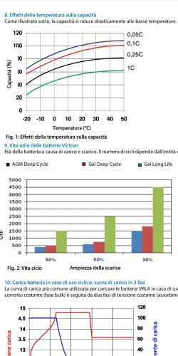

15/06/2018 11024
Inserito il 19/05/2021 alle: 22:29:29
In risposta al messaggio di airbity del 19/05/2021 alle 20:47:45
Ciao grazie per la risposta precisa e dettagliata. Sono completamente d'accordo con quanto scrivi sulla gestione delle batterie a volte scorretta.  Come dicevo non voglio acquistare nuovamente batterie NDS, ero orientato
sulle Zenith e stavo cercando dove poterle prendere a buon prezzo, poi mi hanno proposto queste Prime, che non conosco come brand.  Non ho totale fiducia anche su quanto viene scritto sulle caratteristiche degli oggetti, questo per varie esperienze personali. Per curiosita', ho fatto un giro su google e le Victronenergy, le ho trovate a prezzi abbastanza piu' alti di quello che hai indicato. A me ne occorrerebbero 2 da 100ah, posso chiederti dove le hai prese? Grazie.
Ciao... Io ho ho preso un offerta in un negozio di solare/eolico a tenerife... Le aveva a 240 euro... Ma qui non paghiamo Iva ma un IGIC del 7% o qualcosa di simile...
Essendo in offerta, ho controllato la tensione prima di comprare... 12.85 v... Quindi aveva 2/3 mesi e non era vecchia. wink
Era in offerta perché vendono quasi solo le. Agm cinesi alla metà del prezzo e. Le victron gli restano li...
Io qui non posso ordinare batterie online da Spagna o Italia perché la spedizione per qui pesi me la mettono tra 50 e 70 euro e non conviene.
Allora alla vecchia maniera... Negozio...
Era un offerta altrimenti stava 270 o 280...
Parlo della agm 110 ah.
Perché victronenergy ha anche le gel che costano leggermente di più.
É le gel con piastra speciale in piombo carbonio.
Queste ultime avrebbero l importante caratteristica di tollerare molto meglio lo stato parziale di carica rispetto alla agm perché la particolare lega (di solito gele e agm sono in pb calcio) soffre meno la solfataziione.
Sopportano più cicki a scariche profonde della agm e più cicli in generale.
Io l avrei provata ma non c era.. Inoltre costa più di 300 euro x 100 ah.
Victron ha fatto da poco una agm "super cycle" che É uguale alla deep cycle, ma la danno per oltre 300 cicli al 100% di scarica.
Cosa che vedo inutile su un camper(un impianto ben pensato non dovrebbe mai andare oltre il 20/30% di scarica.
Detto questo se escludi le batterie da muletto ad acido libero (secondo me le migliori),
AGM: meno cicli, meno anni, ma miglior resa in capacità ad alte correnti di scarica.
Gel: più cicli e anni di agm ma meno resa in capacità ad alte correnti di scarica. (ad esempio con una agm ci fai un avviamento di emergenza, con la gel in teoria no...)
Queste caratteristiche, sono per ogni marca.non solo per victron.
LA mia VICTRON MI SEMBRA OTtima IN PRESTAZIONI ORA... MA NON POSSO DIRTI COME SARÀ NEL. TEMPO.
Esistono molte Marche affidabili... Secondo me il datashhet se il produttore É serio, É importante e anche affidabile...
PER curiosità a quanto le trovi le. Agm deep cycle victron più o meno?
Io(scartata la litio perché non ne ho assolutamente bisogno a quel prezzo ancora alto per prodotti conosciuti ) avevo una gran voglia di provare una acido libero a piastra tubolare da trazione di muletti...
Ma non ho potuto sad
Peró come ti ho detto richiede certe attenzioni.
Gel e agm le metti "e te le dimentichi"... Niente rabbocvhi di acqua, niente cariche di equalizzazione, niente misura della densità... Basta tenerle cariche e non sovraccaricarle...
Ma non dureranno mai come una batteria da muletto...
Di esperienze ne sentirai tante... L. Unico parametro oggettivo resta la scheda tecnica e l affidabilità del costruttore...
La mia opinione o quella di tizio, non sai a che condizioni di uso É stata generata...
Le nds gonfie esplose ad esempio... Secondo me c entra la gestione della utente in maggioranza... Magari sbaglio...
Modificato da Hunter85 il 19/05/2021 alle 22:32:48

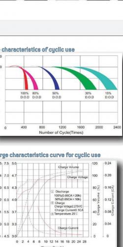

15/06/2018 11024
Inserito il 20/05/2021 alle: 00:07:50
In risposta al messaggio di airbity del 19/05/2021 alle 23:12:27
Guarda... In giro le Victronenergy le ho trovate dalle 280 in su. Onestamente un po' troppo. Le litio le escludo a priori perché oltre ad essere ancora care, necessitano di tutta una serie di componenti che complicano l'impianto.
Io seguo il credo del: tutto quello che non c'è, non si può rompere. Ma questo e' solamente un mio personalissimo pensiero che non nega gli innegabili vantaggi di tale tecnologia. Il mio attuale impianto e' composto da due batterie agm in parallelo secco, il cui unico componente aggiuntivo e' un fusibile per batteria. Ci ho fatto 6 anni, non ho stressato le batterie perché si sono divise i carichi più onerosi, e ne sono soddisfattissimo. Certo, mi piacerebbe avere la stessa capacita' con una sola batteria che pesa 4 volte meno ecc... ecc... (parlo sempre delle litio), ma al momento il boom che stanno vivendo non agevola la discesa dei costi. Forse al prossimo giro. NDS...  Delle NDS personalmente non posso lamentarmi, forse perché le ho usate in quel modo, senza inverter vari, macchinette del caffè, phon o altro, non mi si sono gonfiate, ma dopo 6 anni non tengono più la carica. Perche' non rimonto quelle? Perché onestamente per un prodotto dichiaratamente cinese, sul quale viene apposto un adesivo che gli fa lievitare il prezzo di 40/50 euro... ne posso fare a meno. Tutto qui. Poi sono punti di vista, ogniuno ha il suo e non voglio scatenare un vespaio.  Buona serata
Sono perfettamente d'accordo Co te sulle litio... Erano il mio pallino... Appena muore la agm metto la. Litio...
Poi a conti fatti (vivo nel camper in ottimi climi. Il pannello da 300 watt produce moltissimo più del necessario tanto che devo mandare il trivalente su inverter per non "sprecare" il potenziale, scarica media serale 8/15 ah con batteria da 110 ah nonostante 10 ore di TV e frigo elettrico di giorno, necessità di adattare l. Impianto, costo esagerato ancora anche per il motivo che dici di forte domanda) ho lasciato perdere.
Poi c'è sempre il principio : all aumentare dell efficienza di produzione (solare sovradimensionato efoy, generatori vari, allacciamento alla rete) diminuisce ruolo, necessità e dimensione della batteria... E di conseguenza delle litio.
PER il mio uso nel 99% dei giorni mi basta una avviamento della panda da 60 ahsmiley volendo.
Inoltre nel frattempo mi sono fatto un pó di cultura sul mondo pb acido, scoprendo che ci sono batterie al. Pb sconosciute al camperista medio che hanno prestazioni che si avvicinano alle litio, (in possibilità di scarica profonda e durata in cicli), più robuste delle litio e più economiche. Anche se molto più pesanti.
Sono appunto le. Già citate piastra tubolare da muletto...
Ma alla fine sono ricaduto su agm.
6 anni É una durata perfettamente in linea... Chi scrive 10 anni,
o le usa anche quando hanno perso più della 80% della capacità(parametro europeo e mondiale per considerare la batteria morta).
Cosa che ho fatto anche io e va benissimo se si può...
O ha fatto 10 anni e pochi cicli.
Io con un ciclo al giorno so che con questa non posso superare i 1500 giorni prima che scenda a meno dell 80% della capacità... E i miei cicli sono molto leggeri... Se fossero più pesanti la. Durata sarebbe inferiore..
600 giorni al 50% di scarica, 400 giorni al 70% etc etc.
É questo alle considerazioni ideali di manutenzione.
Sul discorso nds cinesi etichettate, questo vale per molte batterie.
Non necessariamente è sinonimo di bassa qualità.
Le victron non le fa victron e probabilmente sono asiatiche. Non lo so...
Ciò nonostante mi fidondella compagnia e so che test e specifiche sono sviluppati da loro.
Detto questo victron É una delle aziende piuttosto "ladrone"... Nel senso che sovraprezza abbastanza... Ha creato un logo e marchio stile apple che É anche uno status simbol e si fa pagare oltre il valore intrinseco.
Ma personalmente ho 4 componenti della impianto loro (inverter, batteria, parallelatore, smartshuunt) e non posso essere che contento della qualità...
L inverter da 375 va, É in funzione 10 ore al giorno tutti i gg da 3 anni di fila.. Una costanza e silenziosità niente male.
Una precisione nelle letture di tensione e parametri invidiabile dello shunt etc..
Spero la. Batteria sia all altezza...
Ci sono prodotti di pari qualità a meno prezzo? Sicuro... A me piace la marca cinese epever, l hardware è forse migliore di victron... Il software assolutamente inferiore... Il prezzo la metà...
Victron anni fa, alcuni regolatori pwm e altri accessori minori li comprava a ditte cinesi affidabili(anche epever probabilmente) gli metteva il nome e li vendeva al doppio...
Me l ha detto un ex dipendente che conosco.
Ora non lo fa più sui regolatori, ma probabilmente sulle batterie si..
Quindi non sto qui a fare pubblicità a victron... Ma solitamente ha prodotti molto validi.
280 euro infatt É il prezzo medio di quella agm che ho..
É troppo? Secondo me si...
Nel negozio dove l ho presa, vendevano agm cinesi di pari ah, col marchio del negozio, alla vista di OTTIMA fattura, a 150 euro invece che 240 della victron (senza offerta circa 260/270).
Non mi sono fidato.. Magari ho sbagliato...
Ah.. Per tua informazione personale, Victron sul suo sito ha un prezzario di tutto il catalogo completo.
Sono i prezzi che secondo la ditta dovrebbe pagare l. Utente finale giustamente.
Spesso i venditori hanno prezzi più alti ma non sempre.
Victron "sconsiglia" di pagare di più del suo prezzario.
Anche questo me l ha detto tale ex dipendente.
Una cosa che trovi vergognosa di victron É che non abbia assistenza tecnica diretta per l utente.. Ma solo una community online aperta a tutti.
Mentre l assistenza qualificata c'è l hanno solo per formare i venditori al quale poi tu dovresti rivolgerti... Ti lascio immaginare.
Alcune ditte cinesi invece ormai hanno un assistenza tecnica eccezionale... Rispondono in 1 gg a qualunque cosa...
Beh, buona scelta!

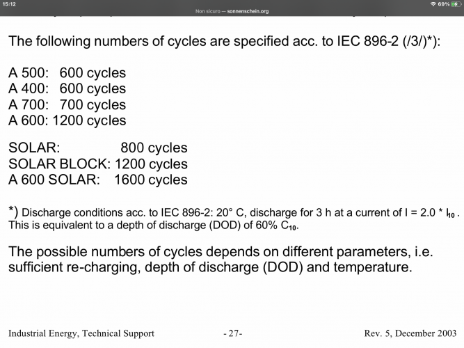

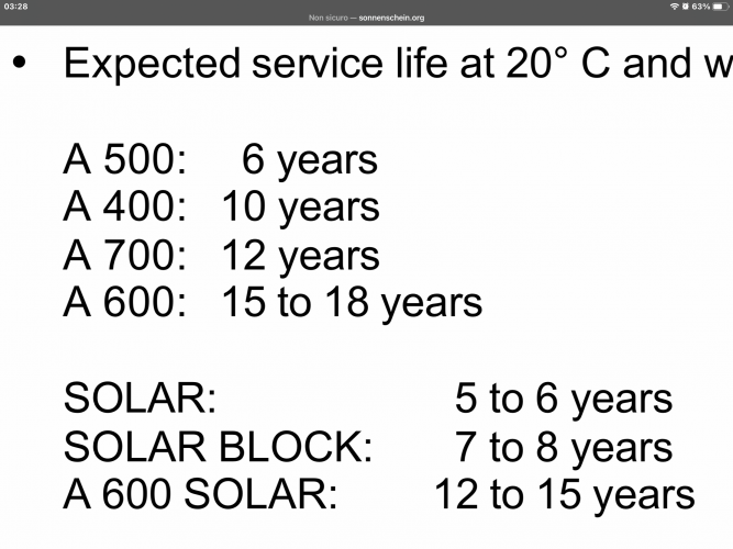

sergiozh
sergiozh
Inserito il 20/05/2021 alle: 01:23:17
In risposta al messaggio di Hunter85 del 19/05/2021 alle 14:39:31
No...io non le. Conosco.  Ti posso solo dire che ho da poco acquistato una agm deep cycle victronenergy da 110 ah a 240 euro.  Vivonnel camper, la sto testando da solo un mese ma le. Prestazioni sono ottime. Tensioni nettamente
superiori alla vecchia agm che avevo.  Credo sia un buon prodotto. Vediamo se rispetterà la. Durata prevista. Oltre 1500 cicli (per me 1500 giorni) con DOD del 30%. Non conosco le nds ma ti posso dire che tutte le agm di qualità grossomodo si equivalgono e la colpa delle morti premature è spesso dell utente che non le tiene costantemente cariche o esagera nelle tensioni di carica.  Fermo restando che batterie per servizi camper SUPERIORI IN PRESTAZIONI a tutte le agm che si usano di solito (nds victron, óptima etc etc), SONO LE. BATTERIE AD ACIDO LIBERO E PIASTRA TUBOLARE DA TRAZIONE ELETTRICA PER I MULETTI.  Tutttvia richiedono una certa cura.  Ma durano fino. 3000 cicli e sopportano scariche della 80%. Parametri impensabili per una qualsiasi agm del camperista come la mia attuale.  Io non ho potuto comprarne una per questioni logistiche e di spedizione.  Ma dai un occhio a questi produttori...  A occhio e croce hanno prodotti di molta sostanza e molto probabilmente migliori delle citate victronenergy, nds e via dicendo.  Sono produttori mondiali di batterie da trazione e per energie rinnovabili di ogni tipo.  Comunque più che il. Forum, dovresti leggere le schede tecniche per effettuare una scelta...
Le sonnenschein solar block gel che avevo fanno 4200 cicli se le scarichi al 30%. Per caricarle con l'alternatore viaggiando serviva pero' il booster.
ora ho una lead-crystal  che fa ancora piu' cicli, si ricarica piu' in fretta, sopporta forti correnti di scarica e puo' anche scaricarsi fino a zero volt senza danni sembra.
https://www.microbatt.com/media...
io ho solo una batteria da 65Ah da parecchi anni, di giorno si ricarica al sole o viaggiando e non ho mai avuto il problema di troppa poca energia a disposizione nella batteria finora.
Modificato da sergiozh il 20/05/2021 alle 01:36:36

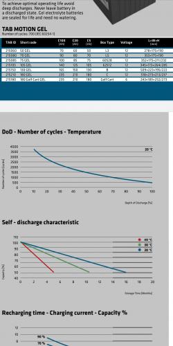

15/06/2018 11024
Inserito il 20/05/2021 alle: 02:44:14
In risposta al messaggio di sergiozh del 20/05/2021 alle 01:23:17
Le sonnenschein solar block gel che avevo fanno 4200 cicli se le scarichi al 30%. Per caricarle con l'alternatore viaggiando serviva pero' il booster. ora ho una lead-crystal  che fa ancora piu' cicli, si ricarica piu'
in fretta, sopporta forti correnti di scarica e puo' anche scaricarsi fino a zero volt senza danni sembra. io ho solo una batteria da 65Ah da parecchi anni, di giorno si ricarica al sole o viaggiando e non ho mai avuto il problema di troppa poca energia a disposizione nella batteria finora.
Buono a sapersi... direi una batteria dalle prestazioni Stratosferiche. Mi guarderò sicuramente il sito . Quanto costano?
Nonnho mai visto prestazioni simili..e di schede tecniche ne ho lette a decine!
Unico dubbio sulla necessità del booster.. le gel sono le batterie al pb con tensione di carica piu bassa di tutte...circa 14-14.2 v.
Vero che la maggior parte degli impianti originali non permette questa tensione da alternatore,, ma con un cavo piu grosso qualsiasi alternatore arriva a 14. 3 v ai poli della bs.
Cmq il bboster è meglio a priori.
Comunque, prestazioni simili alla tua ex gel, le ho viste solo su batterie opzs  o opzv stazionarie e da trazione. tutte apiastra tubolare.
Non è che aveva la piastra tubolare?
non per niente avevo dei dubbi...
Tu quella solar block ce l avevi sul camper?
Perche esiste in forma di monoblocco a 12v a piastra piatta (classico formato camper) oppure in cella da 2v o 6 v opzv gel a piastra tubolare.
La durata fantastica che hai riportato sul grafico , si riferisce alla solarblock opzv gel a piastra tubolare che non si puo usare sul camper.
L a durata della gel monoblocco, è nettamente inferioere...1200 cicli al 60%, che comunque è ottima.
https://albasolar.es/wp-content...
Anche vicronenergy fa le gel opzv a piastra tubolare, si chiamano gel long life e fanno 1550 cicli scaricate a 80% e 4500 cicli scaricate a 30%. Infatti valori uguali a quella postata da te, che ripeto, secondo me è una opzv a piastra tubolare .
Ma non si possono mettere sul camper sono enormi da centinaia di ah e servirebbero 6 celle enormi da 2 v in serie e costano centinaia o migliaia di euro.laugh
https://www.victronenergy.com/u...
quindi credo ti sia confuso tra solar block gel versione opzv e versione monoblocco.
A meno tu non la avessi per il solare di casa.
MI sembravano prestazioni quasi magiche per una gel monoblocco a piastra piatta...
Correggimi se sbaglio...

Io credo avevo la solar da 90Ah a pagina 4.
https://www.batterie-solaire.co...
le solar block sono ancora megio, per un po' di tempo avevo intenzione di prendere due solar block da 6V da mettere in serie. Le solar e le solar block non sono tubolari.
poi hanno le batteria a 2V grandi che sono ancora meglio (fanno 6000 cicli a scaricarle al 30%). Vedi i grafici dei civli sul prospetto sopra. Il prezzo dipende da dove le compri, io l'avevo trovata sul camper nuovo. Avevo visto un sito francese credo di energie rinnovabili che le vendevano a buon prezzo.
qui altre info:
http://www.sonnenschein.org/PDF...
la loro durata di vita dipende dai cicli e da una durata massima, pag 35 secondo link:
ora sono contento con la lead crystal linkata sopra. La lead crystal a 25 gradi fa circa 4600 cicli, a scaricarla del 30% e dura al massimo sui 9 anni.
per me conviene scaricarle piu' del 30% perche' altrimenti non riesci a sfruttare tutti i cicli, se fai un ciclo al giorno. Muoiono prima per vacchiaia massima e dunque meglio prendere meno Ah e scaricarla di piu' che almeno ti fai tutti i cicli per quella percentuale di scarica maggiore del 30%.
Modificato da sergiozh il 20/05/2021 alle 04:23:11

Continuano a sorprendermi certi grafici che hai messo... O non li ho capiti bene.
Ti spiego perché :
La. Batteria solar da 90 ah che hai messo il link, fa vedere un grafico che al 100% di scarica dice quasi 1000 cicli.
Poi... Sotto il grafico c'è scritto 400 cicli secondo la norma iec 896-2.
Quella norma prescrive proprio un test al 100%di scarica...
Quindi 1000 o 400?
Ora, molti costruttori mettono solo i dati secondo la norma europea... Non É che altri costruttori mettono i dati secondo test loro personali diversi dalla norma europea?
La butto lì...
Perché le durate che riportano quei. Grafici sono enormemente più alti della media di quel tipo di batterie (gel monoblocco).
Modificato da Hunter85 il 20/05/2021 alle 10:26:44

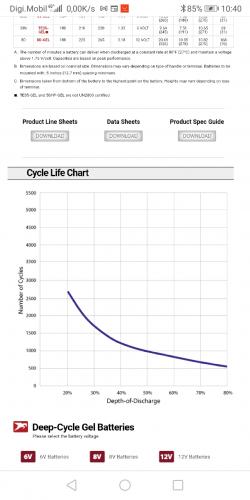

Giusto un paio di schede di batterie gel monoblocco a piastra piatta prese a caso
Screenshot_20210520_105240_com_google_android_apps_docs.jpgScreenshot_20210520_104055_com_android_chrome.jpgScreenshot_20210520_104532_com_google_android_apps_docs.jpg
Sono tutte abbondantemente sotto quelle postate da te... L avessi saputo prima, ci avrei fatto un pensiero sicuramente se disponibili...
PER quanto in questa scheda tecnica sono riportati valori un pó più in linea, anche se sempre molto buoni
https://autosolar.es/pdf/Sonnen...

A pagina 27 e seguenti del secondo link (part 2) spiegano cosa e' ICE 896-2:

In risposta al messaggio di Hunter85 del 20/05/2021 alle 15:30:50
Ok perfetto. . Ma continuo a trovare una discordanza tra i cicli del grafici e i cicli secondo iec896-2. É possibile che i cicli del grafico non siano alle condizioni iec896-2? Questo senza nulla togliere alla bontà delle batterie in oggetto che comunque sembra eccellente.
Ice 896-2 corrisponde al valore del 60% sul grafico, ci sono esempi a pag 28 e seguenti.
15/06/2018 11024
Inserito il 20/05/2021 alle: 18:50:12
In risposta al messaggio di sergiozh del 20/05/2021 alle 15:47:41
Stasera guardo ancora meglio.. Intanto grazie.. Il documento generale exide è interessantissimo e mi mancava all appello!
