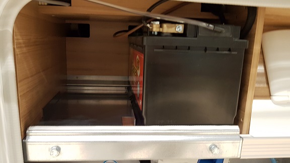

Sono molto interessato alle LifePO4 – per diminuire peso ed installare il pana da 250W – ma accidenti (puro eufemismo) le Luminor Lithium LTH12 da 100Ah (ottimo compromesso) non ci stanno nell’attuale vano BS angry
Ci stanno solo quelle alte 190, come si evince dalla foto:
Oltre alle Luminor, quale altra marca potrei analizzare ?
Grazie wink

Sono molto interessato alle LifePO4 – per diminuire peso ed installare il pana da 250W – ma accidenti (puro eufemismo) le Luminor Lithium LTH12 da 100Ah (ottimo compromesso) non ci stanno nell’attuale vano BS   Ci stanno solo quelle alte 190, come si evince dalla foto:     Oltre alle Luminor, quale altra marca potrei analizzare ?   Grazie
Le Luminor 100A sono H 212 mm (compresi i dadi)
Controlla bene , se con qualche piccola modifica al vano
o limando qualche cosa o supporto inferiore
probabilmente potresti "infilarle"
Aggiungo "sdraiata"  173 mm.
Modificato da franco49tn il 16/11/2017 alle 21:00:26
Puoi sempre sdraiarla
Non ho voluto dirlo ....wink
