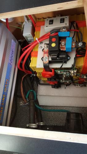

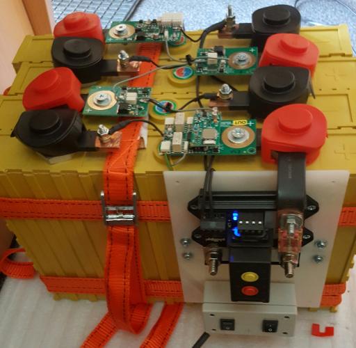

Posto ai giovani... tocca a te !
accontentato, ecco la bestia!  wink
fuori dalla tana...
e nella tana

accontentato, ecco la bestia!   fuori dalla tana... e nella tana
yes wink

per dovere di cronaca devo ammettere che non è stata farina del mio sacco, ma devo tutto ad un ingegnere che passava dalle mie parti: gli ho chiesto aiuto e si è offerto di aiutarmi; senza di lui non avrei realizzato alcunché!

vado con ordine: il montaggio dei singoli componenti è nulla di trascendentale, facilmente intuibile dalle istruzioni che si trovano in rete. Il problema per me - grande ignorante e conoscitore della lingua inglese solo a livello scolastico, ovvero, ormai, pari a zero! - era riuscire a sfruttare le potenzialità di quello che avevo acquistato: ovvero far dialogare i bms (l'ultimo da montare ha questa capacità) col relè di potenza. Una cosa è avere i bms, esclusivamente, per bilanciare le celle ed un'altra è permettere al sistema di staccare in caso di sovra o sotto tensione. Si sarebbe potuto ovviare in parte con quell'apparecchietto montato sulla lipotech che ha postato topolone e che, in pratica, serve da staccabatteria se la tensione scende sotto il valore impostato; ma, dicevo "in parte" perché non ci sarebbe stata protezione in caso di over.
Quindi, in conclusione: i bms permettono alle celle di equalizzarsi ed anche di comandare il relè di potenza secondo i valori immessi tramite bluetooth dallo smart.
Non chiedetemi altro perché è coperto da copyright wink
