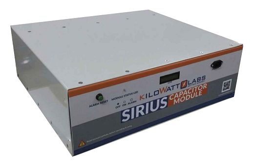

Arrivati ora i listini delle nuove SCS Sirius KLW
batterie a Supercondensatori al Grafene arricchito DoD
con accumulo SuperCapacitivo
Per ora disponibili solamente 48 volt da 3,55KWh   74Ah
con un milione di cicli  e vita quasi impensabile
Il costo al  momento esagerato è tra i 8,5-9 mila euro
Comunque sabato vado a trattare un impianto di 21,3  KWh
Appena disponibile il modello a 12 volt  ne riparliamo

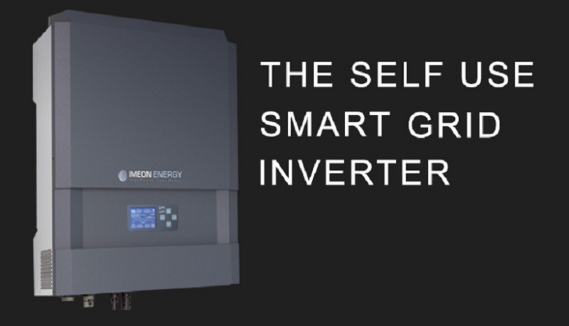

Penso che con gli ultimi modelli
e impianti
NON debbano servire tutte quelle scatole separate
Pensate che fino al mese scorso per fare impianto solare
ad accumulo in batterie al piombo o agm ,
TRIFASE occorreva quasi una centrale nucleare .
Uscito solo ora un solo Inverter-caricabatterie
espressamente per le Lithio e le Supercondensatori
e con pochi cavi qualsiasi utente potrebbe farsi da solo
un impianto perfetto  , anche da 20 o 30 Kw
