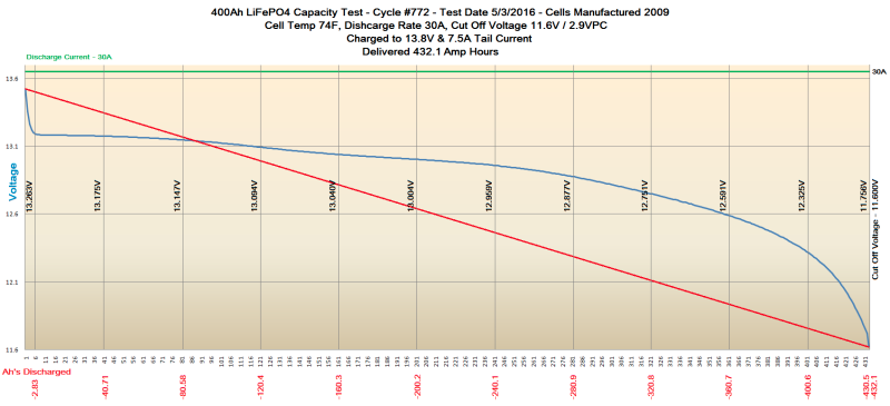

Chiarisco però la posizione: dopo aver letto un tantino in merito, ribadisco che il problema è FINANZIARIO prima che tecnico. Cioè, è possibile sostituire la batteria e partire, il problema è la durata nel tempo (negli anni...) problema che mi pongo per via del costo elevato. In parole povere (letteralmente! laugh) la mia fissa è che vorrei avere prestazioni elevate E spendere meno di 100€/anno per le batterie, purtroppo con le AGM sono stato MOLTO lontano da quella cifra (conferme dal sito più volte citato).
Una bell'incentivo viene dal grafico relativo a batterie di SETTE anni così curate: 430Ah contro i 400Ah nominali e volendo si poteva tirare fuori ancora qualcosa.
