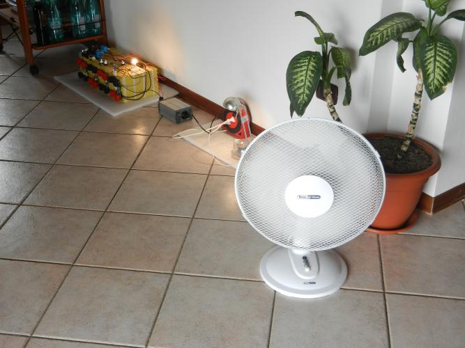

Champion: vuoi sapere quanto regge la tua batteria? Se sei in zona Roma ti posso prestare il mio strumentino, oppure segui il tuo metodo ma sorveglia e accertati di staccare appena sotto 12,0V per non correre rischi; magari potrai aggiungere un 10% del valore raggiunto come stima della capacità totale.
