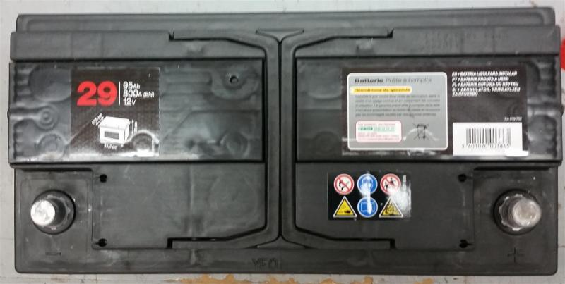

12/11/2006 59237
Inserito il 22/09/2019 alle: 22:57:10
Se una funziona intanto lascia solo quella, così hai tempo per ragionare e capire bene che scelta fare, senza fretta.
Se non fai troppa libera invernale in alta montagna, una da 100 se buona, è sufficente per un WE...bisogna vedere se l altra è buona o buonina.
La mia batteria è morta in Agosto (una Exide Professional 100Ah di 4 anni e mezzo) , era da avviamento.
Nella urgenza immediata , in Francia ho preso un altra da avviamento in un supermercato Leclerc.
Poi una volta a casa mi è venuto voglia di provare la AGM Varta e quindi ora ho quella.
La differenza che noto tra le batterie da avviamento e la AGM, è che mi sembra che la AGM tenga una tensione mediamente appena piu alta , di poco , pochi decimi, ma un po mi sembra.
Anzi, se vuoi toglierti la curiosità di provare una batteria da avviamento, ne ho giusto giusto una  usata una settiimana wink
se facesse al caso tuo, con 50 eurozzi te la porti via, visto che siamo concittadini,
che non saprei che uso farne.
