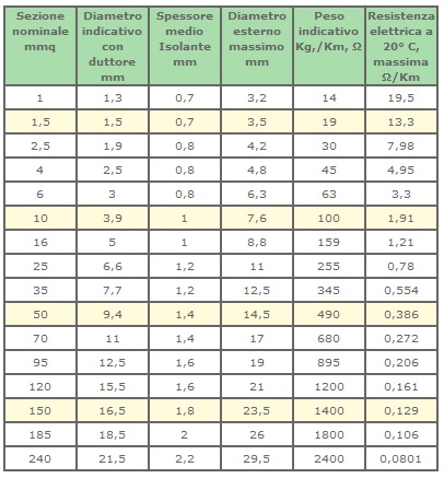

Con questa tabella, da buon elettrotecnico sono sicuro ne farai buon uso.
Mi raccomando di non applicare un inverter a quel pacco batterie, sennò l'arrosto è servito.
Io sarò matto ad aver messo in parallelo secco 3 Bs Agm da 100Ah cad con cavo da 25mm2Tabella%20sezione%20cavi.jpg

valebz, io non ho la pretesa di insegnare a nessuno a differenza di tanti su questo forum.
Io nel mio mezzo ho un inverter da 1000W collegato alla batteria con cavi di 25mmq di sezione a cui chiedo di erogare 75/80A senza alcun problema da anni, per questo ti dico che sul MIO mezzo quell'impianto non va bene. Tu sei liberissimo di montarlo, ho anche detto che può funzionare.
Ma torniamo a quello che credo sia il senso del post, il pacco batterie.
Tu puoi fare come credi, ma io, dati i numeri che ti ho elencato non lo farei mai. Tralasciando poi l'aspetto spazio... dove 14,28 batterie da 7Ah l'una occupano decisamente più spazio rispetto la più classica delle 100Ah standard.

Con questa tabella, da buon elettrotecnico sono sicuro ne farai buon uso. Mi raccomando di non applicare un inverter a quel pacco batterie, sennò l'arrosto è servito. Io sarò matto ad aver messo in parallelo secco 3 Bs Agm da 100Ah cad con cavo da 25mm2
se fossero tutti matti come ti definisci di certo saremmo tutti al sicuro , la tua e altrui pazienza spero regga wink

... Quindi, dato che sei un elettrotecnico... Allora hai tenuto conto dei fattori di correzione K1, K2 per i cavi in PVC (le piattine hanno un isolamento con materiale in PVC).. vero?
La lunghezza dei vari cavi sono identici?
Hai tenuto conto che la resistenza totale del cavo è data dalla somma di quello positivo e negativo?
La caduta di tensione rientra nel 4%?
Lo sai che la maggior parte delle piattine di quel tipo non possono essere usate sotto i -5°C? Quel pacco batteria è riscaldato o no?

50A con quella piattina per altoparlanti, pensi che salti prima il fusibile da 50A che una fiammata da quei cavetti per altoparlanti? Buona fortuna.
Ciao.. Premesso che anche io avrei usato cavi un po più grossi (li ho da 16mmq sulle mie 2 batterie e anche tra bm e bs)...
L autore del post ha collegato 12 batterie.. In un parallelo la corrente assorbita si divide, quindi su quei cavi passano 2.5A per un assorbimento di 30 A che é un assorbimento che personalmente raggiungo solo col phon da viaggio da 350watt...quindi mediamente passa molto molto meno.
Quindi penso che per quanto riguarda tra batteria e batteria non ci sia pwricolo, anche se un po più grossi male non facevano..
Sbaglio?

Io non riderei al posto tuo... Specie quando hai fatto un lavoro senza fare le dovute valutazioni, non economico, maggior peso e di seguito tutte le motivazioni tecniche.
Non dico le cose a caso e per sentito dire... Ti consiglio di andare a vedere le schede tecniche di quelle piattine diffuse; ti evito anche la ricerca...
Qua
il sito, guarda la scheda tecnica in pdf.
Altro aspetto che mi ero dimenticato di scrivere... Hai tenuto conto anche delle resistenze di contatto?
"ne passano al massimo 2 su un cavo che ne tiene più di 10"
Ne sei certo che al massimo passano 2A? Quando la BS viene messa in parallelo poco dopo quando si accende il mezzo... Passano solo 2A per ogni cavo? Io dico che ne passano almeno 3 o 4A per un determinato periodo (tutto dipende dal SOC delle batterie e supponendo che le batterie abbiano le stesse prestazioni e stessa resistenza interna).
Per il dimensionamento corretto devi partire prefissando che caduta di tensione si vuole ottenere; ovviamente bisogna tener conto delle resistenze di contatto e del tipo di cavo adottato, temperatura ambiente, etc... E bisogna considerare la situazione peggiore.
Magari un giorno rispolvererai le regole fondamentali dell'elettrotecnica, cioè le leggi di Kirchhoff, l'effetto Joule, le leggi di Ohm, le equazioni di Maxwell e le leggi di Faraday-Neumann-Lenz.... E a quel punto capirai tutto quello che ti è stato detto.
..."Per fortuna" siamo in regime di CC... Se fossimo in regime AC... che "Dio ci aiuti".

Mah... Massimo 15A... Io direi anche 30-40A per qualche periodo di tempo (dipende dal SOC delle BS e BM).
Il cavo da te utilizzato può essere utilizzato fino a temperature di -15°C (letto dal sito di origine specialcavibaldassari)
Quel cavo è per collegare impianti HiFi e non HiFi di una certa potenza... Non per l'utilizzo che ne hai fatto tu; questo dice tutto.
Un elettrotecnico cosciente dovrebbe tenere in considerazione tutti gli aspetti che ho detto, in primis partendo dal cavo giusto per quel determinato utilizzo e dalla caduta di tensione che si vuole ottenere (massimo consigliato: 4%).
PS: 50cm ogni cavo... Quindi ogni batteria ha effettivamente 1m di cavo (tra polo positivo e negativo); poi dovremmo considerare la resistenza di contatto.

Mah... Massimo 15A... Io direi anche 30-40A per qualche periodo di tempo (dipende dal SOC delle BS e BM). Il cavo da te utilizzato può essere utilizzato fino a temperature di -15°C (letto dal sito di origine specialcavibaldassari)
Quel cavo è per collegare impianti HiFi e non HiFi di una certa potenza... Non per l'utilizzo che ne hai fatto tu; questo dice tutto. Un elettrotecnico cosciente dovrebbe tenere in considerazione tutti gli aspetti che ho detto, in primis partendo dal cavo giusto per quel determinato utilizzo e dalla caduta di tensione che si vuole ottenere (massimo consigliato: 4%). PS: 50cm ogni cavo... Quindi ogni batteria ha effettivamente 1m di cavo (tra polo positivo e negativo); poi dovremmo considerare la resistenza di contatto.
Voglio spezzare una lancia a favore della autore... L ho già detto, secondo me con cavi un pelo più grossi (4mmq),avrebbe avuto solo vantaggi... Detto questo, su 12 batterie, per assorbimenti medi da camper (che ne so da1 a 5A e 15/20 amper in rari picchi) quei cavi di sicuro non sono pericolosi e funzionano pure.
In fase di carica del banco molto scarico potrebbe essere come dici tu, anche se ho i miei dubbi che comunque una singola di quelle batterie assorba tali correnti da danneggiare il cavo... Sinceramente non ho mai studiato quanto può assorbire una batteria da 7ah molto scarica...
Poi se la. Domanda é: é il meglio che si poteva fare? Sono d'accordo che no... Ma già unire molte batterie piccoline così forse non é il meglio da fare...
Se poi i cavi da stereo li ha comprati apposta, ancora meno... Ma forse semplicemente, aveva quelli e uno é libero di giocare e fare prove, cercando di farlo in sicurezza e quel lavoro tutto é, ma non pericoloso... A meno di non attaccare un phon da 2000 wattsurprise
a 5A e 15/20 amper in rari picchi) quei cavi di sicuro non sono pericolosi e funzionano pure. In fase di carica del banco molto scarico potrebbe essere come dici tu, anche se ho i miei dubbi che comunque una singola di quelle batterie assorba tali correnti da danneggiare il cavo... Sinceramente non ho mai studiato quanto può assorbire una batteria da 7ah molto scarica...  Poi se la. Domanda é: é il meglio che si poteva fare? Sono d'accordo che no... Ma già unire molte batterie piccoline così forse non é il meglio da fare...  Se poi i cavi da stereo li ha comprati apposta, ancora meno... Ma forse semplicemente, aveva quelli e uno é libero di giocare e fare prove, cercando di farlo in sicurezza e quel lavoro tutto é, ma non pericoloso... A meno di non attaccare un phon da 2000 watt
In un circuito normale per far passare 7 amper sono sufficienti cavi di sezione di 1,5 mm2 anche in considerazione della poca lunghezza dei cavi, ma questo non è un semplice circuito ma un circuito fatto di nodi e maglie dove oltre alla classica legge di ohm bisogna rifarsi ai principi di kirhoff e di joule, questo potrebbe far sì che la sezione sia insufficiente. Ovvio che dal nodo all’utilizzatori i cavi devono essere ben più grossi.
Oltre a questo l’impianto non è economico come può sembrare per pesi e spazi e nemmeno valido proprio per il fatto che le batterie hanno sicuramente energia diversa e la carica potrebbe non arrivare mai al 100% del suo utilizzo, vorrei azzardare che nel tempo potrebbe attestarsi a60-70%.
Poi uno s’è sicuramente divertito ma non è certo un impianto valido
