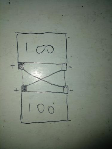

In effetti non é che si può creare energia dal nulla laughho detto una sciocchezza...

Inserito il 13/09/2019 alle: 06:21:59
Fa esplodere le batterie :-)))

Inserito il 13/09/2019 alle: 11:06:03
In risposta al messaggio di IZ4RWS del 13/09/2019 alle 06:21:59
Ottimo laugh​​​​​​
Non so perché ma. Mi ricordavo questo schema da un manuale... Evidentemente mi sbagliavo...

Inserito il 13/09/2019 alle: 11:10:42
Eara un lapsus... In effetti lo schema che ricordavo era per 4 batterie... Vai a capire perché me lo ricordavo su 2frown
