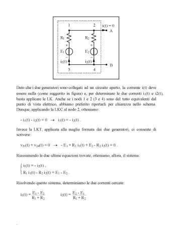

Il parallelo secco di due generatori (batterie) è un sistema facilmente realizzabile e impiantisticamente molto economico, perciò largamente sfruttato. E' opportuno però analizzare ciò che comporta, non solo nella fase di guasto delle batterie (interruzione o corto di un elemento),  cosa che peraltro potrebbe non verificarsi mai nella loro vita,  ma come si comporta il circuito nel funzionamento normale. L'analisi tecnica è sopra riportata, la conclusione detta in parole è che se si viene a manifestare una differenza di tensione tra le batterie si instaura una corrente di circolazione che vale la differenza di tensione diviso la somma delle resistenze interne delle batterie. Cioè le batterie si scaricano una sull'altra  Esemplificando una differenza di tensione di un volt tra batterie con resistenza interna di 0,1 ohm porta ad una corrente 1/0,2=5 A; corrente di scarica caratteristica in 20 ore di una batteria da 100Ah . Le correnti di circolazione non sono mai ne rilevate ne controllate pertanto non si è in grado di quantificare  la loro incidenza sulla vita delle batterie; ci si limita a cambiarle quando non sono più efficienti, salvo lamentarsi della loro qualità quando si ritiene siano durate troppo poco, senza porsi ulteriori interrogativi. Quindi per continuare a sfruttare i vantaggi del parallelo secco nella maniera più proficua è buona norma mantenere le tensioni delle batterie il più livellate possibile tenendole sotto carica, anche  di mantenimento quando non sono utilizzate, attraverso pannelli fv o rete a 230 v oppure quando ciò non sia possibile, per lunghi periodi di inattività, sezionandole in modo da limitare alla sola autoscarica il loro abbassamento di tensione, e qui si apre il capitolo degli stacca batterie-commutatori..... ma questa è un'altra storia.
di guasto delle batterie (interruzione o corto di un elemento),  cosa che peraltro potrebbe non verificarsi mai nella loro vita,  ma come si comporta il circuito nel funzionamento normale. L'analisi tecnica è sopra riportata, la conclusione detta in parole è che se si viene a manifestare una differenza di tensione tra le batterie si instaura una corrente di circolazione che vale la differenza di tensione diviso la somma delle resistenze interne delle batterie. Cioè le batterie si scaricano una sull'altra  Esemplificando una differenza di tensione di un volt tra batterie con resistenza interna di 0,1 ohm porta ad una corrente 1/0,2=5 A; corrente di scarica caratteristica in 20 ore di una batteria da 100Ah . Le correnti di circolazione non sono mai ne rilevate ne controllate pertanto non si è in grado di quantificare  la loro incidenza sulla vita delle batterie; ci si limita a cambiarle quando non sono più efficienti, salvo lamentarsi della loro qualità quando si ritiene siano durate troppo poco, senza porsi ulteriori interrogativi. Quindi per continuare a sfruttare i vantaggi del parallelo secco nella maniera più proficua è buona norma mantenere le tensioni delle batterie il più livellate possibile tenendole sotto carica, anche  di mantenimento quando non sono utilizzate, attraverso pannelli fv o rete a 230 v oppure quando ciò non sia possibile, per lunghi periodi di inattività, sezionandole in modo da limitare alla sola autoscarica il loro abbassamento di tensione, e qui si apre il capitolo degli stacca batterie-commutatori..... ma questa è un'altra storia. Buon Natale a tutti    sergio
Hai scritto:
Leggo continuamente di questo "parallelo secco di due generatori (batterie) è un sistema..."; permettetemi di ragionare un po' su questa affermazione. Solo ragionare ad alta voce. Se due generatori in parallelo fossero due classici scoppiettanti e puzzolenti generatori, o due centrali idroelettriche o, ancora, due centrali nucleari, certamente quella più debole, in grado di fornire solo una tensione inferiore, potrebbe arrecar danno a quella più forte se non opportunamente protetta.
Nelle batterie in parallelo secco, secondo il mio modesto parere di emerito ignorante (ignorante = che ignora, non sa, non conosce), il discorso potrebbe essere diverso e, direi, fondamentale: qualora una batteria in parallelo presentasse una tensione inferiore all'altra batteria, ci sarebbe ovviamente un passaggio di corrente dall'una all'altra ma quella che riceve corrente alzerebbe la sua tensione per cui le tensioni si livellerebbero e cesserebbe teoricamente il passaggio di corrente. Se la batteria più debole non riuscisse a mantenere la tensione forzata da quella forte, ci sarebbe un passaggio di corrente minimo, quel tanto che basta a mantenere quella tensione; ovviamente, in questa operazione, la batteria buona perderebbe un po' di carica ma non certo, secondo me, per i valori che tu hai indicato. Ed il passaggio di corrente cesserebbe quando la tensione risultante dal sistema è uguale alla tensione che la batteria più debole è in grado di mantenere.
Discorso diverso, ovviamente, se ad una batteria andasse in corto un elemento (corto e non interruzione, che, quest'ultima, non arrecherebbe alcun danno), perché in questo caso la batteria soccombente non potrebbe mai arrivare alla tensione di quella buona per cui si avrebbe un incessante travaso di corrente portando alla morte anche quella buona ed in breve tempo e con correnti superiori a quanto da te indicato. E, discorso sempre diverso, se una delle due stesse tirando le cuoia per cui l'altra sarà chiamata a caricarla continuamente ma, secondo me, a correnti molto inferiori a quelle che tu indichi. Il risultato finale non cambierebbe, cambierebbero i tempi.
Sbaglio in qualcosa, nel mio ragionamento?
// Esemplificando una differenza di tensione di un volt tra batterie..//

I generatori infatti devono avere tensioni uguali

Condivido ciò che ha scritto Giovanni,..... parlare di differenze di un volt tra 2 batterie in parallelo è solo teorico,  in parallelo si bilanceranno, e se le teniamo ben caricate..wink...rimane il problema cedimento dell'elemento, per questo è meglio siano AGM,.....ovvio che una controllatina ogni tanto dei volt a batterie staccate va fatta.
Poi se una batteria carica sta a 12,8 e l'altra a 11,8 vuol dire che: o la seconda è scarica e va caricata prima di metterla in parallelo oppure la batteria è da buttare e non va messa in parallelo, perciò le differenze tra 2 buone batterie potranno essere potenzialmente  al massimo 0,2-0,3 Volt.

In risposta al messaggio di sergioalde del 20/12/2016 alle 11:53:27
Ciao Sergio,
una cosa...
la resistenza interna delle batterie, è variabile, e mai fissa. Dipende dallo stato di carica.
Quindi è meglio che le due resistenze in serie ai generatori di tensione siano variabili.
Il che ti fa rifare i conti...

Forse non si è voluto leggere quello che ho scritto, io ho parlato di batterie in parallelo in senso generale e generico non ho fatto riferimento a batterie di capacità marche eta costruzioni ecc. ecc diverse ma semplicemente batterie che quando messe in parallelo, in caso di differenza di tensione,  danno luogo ad una corrente di circolazione. E questo è un fatto incontestabile sia dal punto di vista teorico che pratico che si possa verificare durante gli anni di vita delle batterie ; per rendere più facile la comprensione della cosa anche ai non addetti ai lavori avevo fatto un esempio numerico con dei valori semplici che potessero dare un ordine di grandezza apprezzabile da tutti e che non sono la regola di quello che si verifica, avrei potuto scrivere 0,1v/0,1ohm=1a oppure 0,1v/0,01ohm=10a  ,oppure qualsiasi altro valore numerico, il concetto non sarebbe cambiato, sempre una corrente di circolazione ci sarebbe stata. Avevo poi detto che la cosa è difficilmente valutabile e quantificabile, proprio per non entrare nel merito della  quantità e qualità  dei parametri presenti, che davo per scontato conosciute dagli addetti, e che avrebbero solo fatto complicare il discorso per i non addetti; dato che l'effetto è generato dalla sola differenza delle tensioni. Concludevo poi dicendo che queste correnti di circolazione  a lungo andare avrebbero potuto dare fastidio alle batterie e che la miglior cosa era di mantenere le batterie sempre in carica.
A questo punto se c'è chi considera che la cosa non assuma valori tali da recare fastidi a me sta benissimo ognuno si regola come vuole esiste il libero arbitrio, e ognuno utilizza i suoi mezzi come ritiene più opportuno, a me interessava soltanto, visto che il thread si intitolava batterie in parallelo secco di portare a conoscenza di tutti sopratutto i non elettrotuttologi, di cosa avviene in realtà quando si mettono in parallelo le batterie, senza poi consigliare l'utilizzo di quello che viene definito accrocchio per il controllo del parallelo od altre soluzioni strane ma semplicemente raccomandando di mantenerle sempre cariche cosa che d'altra parte non fa altro che bene alle batterie.
A chi con una punta di sarcasmo mi suggerisce di rifare i calcoli perchè le resistenze interne delle batterie sono variabili, non posso far altro che ringraziarlo per la preziosa informazione, e dirgli che anche la corrente di circolazione variera' di conseguenza; e che le differenze di tensione possono essere dovute anche a cause non intrinseche alle batterie ma da cdt dovute a resistenze di contatto per morsetti mal stretti, capocorda a compressione schiacciati con la pinza o il martello, cavi di diverse lunghezze o sezioni ecc. ecc.

PS: per rispetto di copyright devo dire che la dimostrazione teorica sul mio precedente intervento è stata fatta, per velocizzare, con il copia incolla da una dispensa universitaria del corso di elettrotecnica
batterie che quando messe in parallelo, in caso di differenza di tensione,  danno luogo ad una corrente di circolazione. E questo è un fatto incontestabile sia dal punto di vista teorico che pratico che si possa verificare durante gli anni di vita delle batterie ; per rendere più facile la comprensione della cosa anche ai non addetti ai lavori avevo fatto un esempio numerico con dei valori semplici che potessero dare un ordine di grandezza apprezzabile da tutti e che non sono la regola di quello che si verifica, avrei potuto scrivere 0,1v/0,1ohm=1a oppure 0,1v/0,01ohm=10a  ,oppure qualsiasi altro valore numerico, il concetto non sarebbe cambiato, sempre una corrente di circolazione ci sarebbe stata. Avevo poi detto che la cosa è difficilmente valutabile e quantificabile, proprio per non entrare nel merito della  quantità e qualità  dei parametri presenti, che davo per scontato conosciute dagli addetti, e che avrebbero solo fatto complicare il discorso per i non addetti; dato che l'effetto è generato dalla sola differenza delle tensioni. Concludevo poi dicendo che queste correnti di circolazione  a lungo andare avrebbero potuto dare fastidio alle batterie e che la miglior cosa era di mantenere le batterie sempre in carica.  A questo punto se c'è chi considera che la cosa non assuma valori tali da recare fastidi a me sta benissimo ognuno si regola come vuole esiste il libero arbitrio, e ognuno utilizza i suoi mezzi come ritiene più opportuno, a me interessava soltanto, visto che il thread si intitolava batterie in parallelo secco di portare a conoscenza di tutti sopratutto i non elettrotuttologi, di cosa avviene in realtà quando si mettono in parallelo le batterie, senza poi consigliare l'utilizzo di quello che viene definito accrocchio per il controllo del parallelo od altre soluzioni strane ma semplicemente raccomandando di mantenerle sempre cariche cosa che d'altra parte non fa altro che bene alle batterie. A chi con una punta di sarcasmo mi suggerisce di rifare i calcoli perchè le resistenze interne delle batterie sono variabili, non posso far altro che ringraziarlo per la preziosa informazione, e dirgli che anche la corrente di circolazione variera' di conseguenza; e che le differenze di tensione possono essere dovute anche a cause non intrinseche alle batterie ma da cdt dovute a resistenze di contatto per morsetti mal stretti, capocorda a compressione schiacciati con la pinza o il martello, cavi di diverse lunghezze o sezioni ecc. ecc. Di nuovo buon natale a tutti PS: per rispetto di copyright devo dire che la dimostrazione teorica sul mio precedente intervento è stata fatta, per velocizzare, con il copia incolla da una dispensa universitaria del corso di elettrotecnica   sergio
Dopo un transitorio di pochi secondi, vedi millisecondi, se le batterie sono sane non ci sarà nessuna corrente tra le due batterie messe in parallelo.
Probabilmente, caro Sergio, non sei stato attento negli anni passati, batterie e affini sono state sviscerate in tutti i modi possibili. Ora uso il sarcasmo, nel mio intervento precedente ero serio, molto serio.
Sono tanti anni che discuto su come si comportano le batterie collegate in parallelo, alcune volte anche in serie, su come devono essere i cavi, le climpature, i morsetti e gli eventuali fusibili.
Solo gli "ignoranti", che non sanno - non capiscono, hanno usato parole come quella che hai usato tu nel tuo lungo intervento, non dando poi una spiegazione logica e scientifica alla mia "sarcastica" domanda.
Se ti senti in qualche modo offeso, perchè ti ho invitato a rifare i conti, non era mia intenzione.
